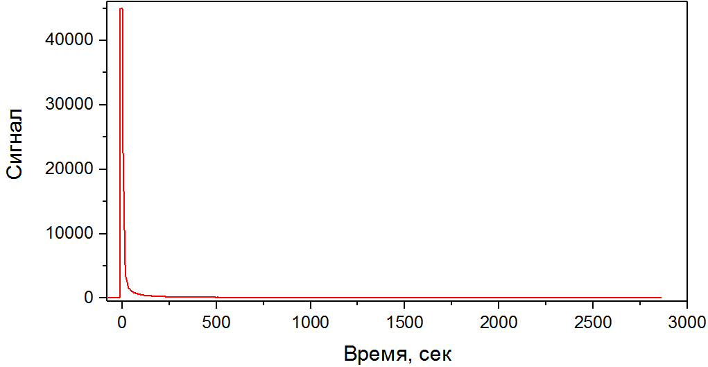

Максимум люминесценции приходится на длину волны 530 нм. Устанавливаем прибор на эту длину волны и будем через каждые 5 сек делать измерение спектра в интервале 522-538 нм в течении 2 сек. Усреднив по 2000 точкам спектра получим среднее значение интенсивности излучения за время измерения на выбранном диапазоне. Можно было не усреднять, а просто взять значение при 530 нм, но тогда шумы были бы больше.
Сначала записываем значения до облучения -- это полочка в отрицательных значениях времени. Я выждал некоторое время после измерения спектра, таким образом, чтобы глазом я уже не видел свечения пластик. Сделано это было специально, чтобы задать уровень, видимый глазом, поскольку прибор может фиксировать интенсивности, настолько малые, что глазом их увидеть невозможно.
Полочка в начале графика, это уровень, который мы примем за начальный. Далее я в течении примерно 5 секунд осветил образец лазером (на графике это полка в максимальных значениях, детектор засветился и фиксировал максимальные значения). Затем фиксировалось излучение по схеме, описанной выше.
Пластик сразу после облучения светится очень ярко. Вначале сигнал очень большой. постом идет, как и положено, экспоненциальный спад, достаточно быстро. И основное время свечение достаточно умеренное. Если первые десяток секунд свечение будет хорошо видно даже в солнечной комнате, то потом нужна темнота для того чтобы увидеть свечение. Из этой картинки плохо понятно, что происходит. Перестроим её в логарифмическом масштабе.
Видно, что яркость свечения падает в 1000 раз (на три порядка). И вот на этом графике уже можно увидеть, что к начальным значениям мы вернулись в районе 1750-2000 сек. Ещё раз уменьшим масштаб по вертикали, отрезав самую яркую часть.
Теперь понятно, что время свечения около 1800 сек или около 30 минут. Свечение совсем не угасло, и прибор продолжает фиксировать уменьшение сигнала. Но как я писал в ранее, прибор позволяет фиксировать излучение настолько слабое, что глазом его уже не видно даже в темноте.
Вот теперь у нас есть точные цифры, полученные прямыми измерениями. В темной комнате свечение будет видно примерно спустя полчаса после облучения. Если вы долго находились в темной комнате с закрытыми глазами, то возможно вы сможете увидеть свечение еще спустя 10 минут. Однако если у вас будет светодиодная подсветка ультрафиолетовым диодом (особенно в диапазоне не видимым глазом) то детали из этого пластик будут сиять очень ярко.
