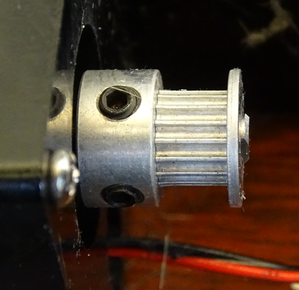

Шкивы.
Как я уже писал ранее, комплектные шкивы привода ремней имели осевое биение и им на замену были заказаны другие. Позже заметил, что ремень по новым шкивам идёт не очень плавно и с характерным похрустыванием по сравнению с комплектными, особенно это было заметно при печати на низких скоростях. Детальный обзор новых шкивов показал, что зубцы имели прямоугольную форму и острые края, на оригинальных шкивах они были чуть закруглены. К сожалению фото до обработки не сделал. Решил попробовать их подровнять, способ немного варварский, но как оказалось вполне рабочий и делается без разборки принтера(не повторяйте это дома=)). Отрезал от наждачной бумаги Р600 ленту по ширине канала шкива и подсунул под ремень при этом двигая стол/каретку экструдера в нужном направлении. Ленту наждачки намотал на шкив, пришлось её немного направлять чтобы намотка была равномерной, а зубцы ремня сделали всё остальное. После того, как наждачка намоталась на шкив, покатав стол/каретку в разных направлениях, заметил что всё получается так как рассчитывал. В итоге шкивы довёл до вида комплектных и ремень по ним стал проходить без единой запинки. Люфтов после обточки не заметил.

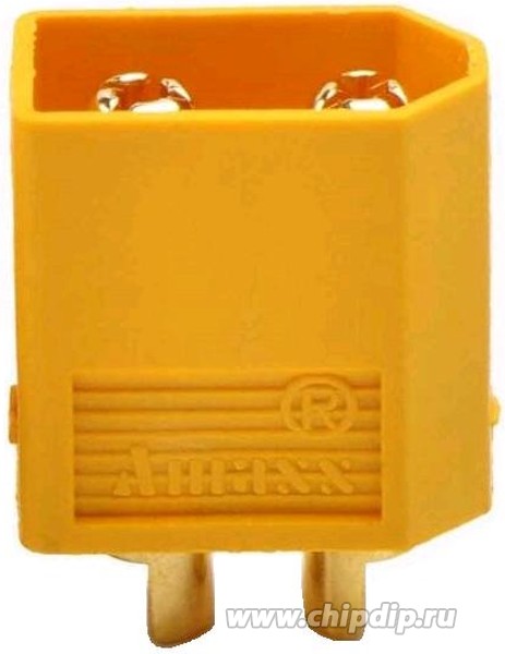

Разъём стола.

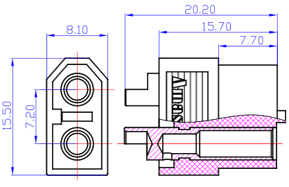

Во время прошлой замены был установлен разъём MOLEX для питания IDE жёстких дисков и с нагрузкой вполне справлялся. Листая интернет наткнулся на очень интересный разъём XT60 способный пропускать до 30А напряжения и при этом имеет вполне приемлемые размеры.
Шкивы моторов и разъём стола.

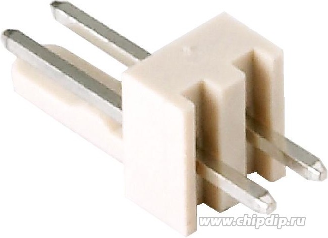

Не смотря на то, что он имеет всего 2 контакта, всё же решил приобрести и установить. Цена разъёма 50 руб за каждую часть. А так же был приобретён разъём WF2(такой же как на кулерах) для термопары.
