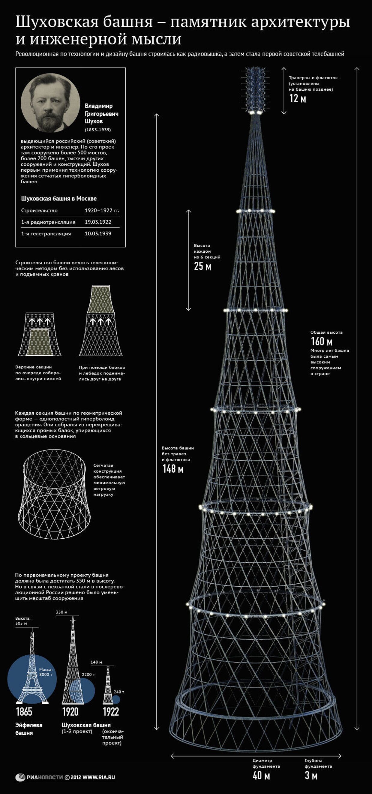

На первый взгляд вроде всё просто, но повозиться пришлось.
Исходные требования:
  • Высота 150-250 мм
  • Узнаваемость конструкции
  • Разумная детализация
В интернете нашёл чертёж
Проектирование плафона светильника в форме Шуховской башни в SolidWorksПолезная картинка, есть размеры, по которым можно задать пропорции моей модели, можно приступать.
