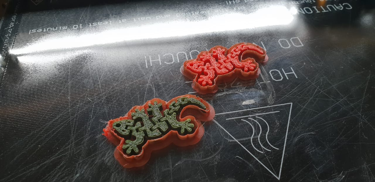

2 экструдера на плате Ramps 1.4 BT7200 v1.8.26 с Marlin 2.0
При попытке найти решение вопроса на просторах, толком нет никакой информации.
Суть вопроса в том, что при переходе с прошивки Marlin 1.1 на весрию Marlin 2.0 перестаёт работать второй экструдер на плате с маркировкой BT7200 v1.8.26. При попытке нагреть второй экструдер начинает моргать светодиод от кулера охлаждения детали(у меня не подключен). А если пытаться запустить кулер - никаких светоиндикаций нет.
По плате толком иформации нигде нет, тем более по её прошивке, поэтому решив вопрос, напишу здесь, возможно, что кто-то ещё будет задаваться данным вопросом. Да, для гуру принтеростроения это плёвое дело, ну а для непродвинутых, небольшая помощь.
Для решения вопроса необходимо изменить 2 номера пина (в новой марлине их почему-то изменили), чтобы всё работало как положено. В файле pins_RAMPS, который расположен в директории с прошивкой \src\pins\ramps находим строку
#define RAMPS_D9_PIN 9
и меняем цифру 9 на 7, получаестя так
#define RAMPS_D9_PIN 7
Далее, чуть ниже. ищем строку
#define FAN_PIN 4
и меняем цифру 4 на 9, чтобы получилось вот так
#define FAN_PIN 9
Сохраняем, заливаем на плату и радуемся правильно работающему двойному экструдеру, с регулируемым обдувом модели на прошивке Marlin 2.0
P.S. С новой прошивкой появился глюк
- глючит возврат домой по оси Z, особенно перед печатью. Либо не доходит до концевика и вываливается в ошибку, либо недойдя до концевика, считает, что он в нуле и начинает печать в далеке от стола. Проблему не решал, пока не напрягает и есть другие дела по настройке.
