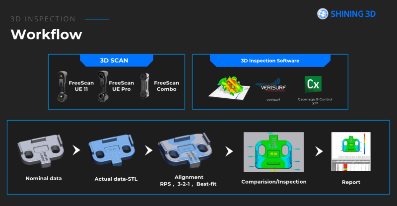

Типичный рабочий цикл при контроле геометрии состоит из следующих этапов:
- Деталь оцифровывается 3D-сканером, а полученные данные экспортируются, обычно в форме STL-файла.
- Файл импортируется в специализированное программное обеспечение, например Geomagic Control X или Verisurf.
- Данные 3D-сканирования сопоставляются с исходными CAD-данными, создается карта отклонений и допусков.

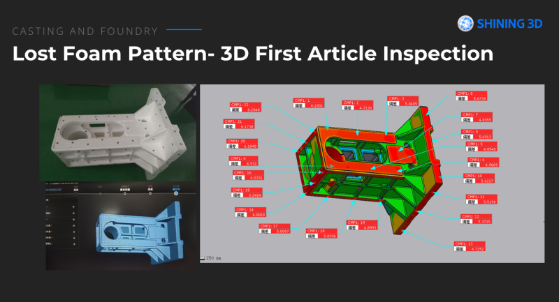

Один из них — 3D-сканирование с целью контроля геометрии жертвенной пенопластовой мастер-модели, используемой для создания литейной формы. Когда форма готова, пенопласт выжигается, а в образующуюся пустоту заливается металл, формирующий итоговое изделие.
Перед изготовлением формы необходимо убедиться, что геометрия мастер-модели в точности повторяет исходную CAD-модель. В этом случае для быстрой и точной оцифровки мастер-модели в цеховых условиях использовался 3D-сканер FreeScan UE.

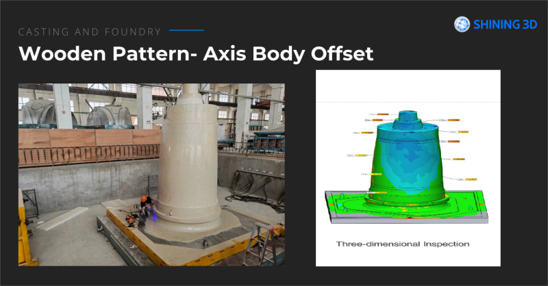

В другом примере рассматривается оцифровка деревянного прототипа, использованного в производстве валов ветрогенераторов методом литья в песчаные формы. Как и в предыдущем примере, точность геометрии играет ключевую роль в обеспечении качества конечных изделий.
Прототип превышает пять метров в высоту, но при этом должен быть идеально симметричен, без отклонений по продольной оси. 3D-сканер FreeScan UE Pro со встроенным фотограмметрическим модулем позволил снять точные замеры со всей поверхности крупногабаритного изделия всего за тридцать пять минут.

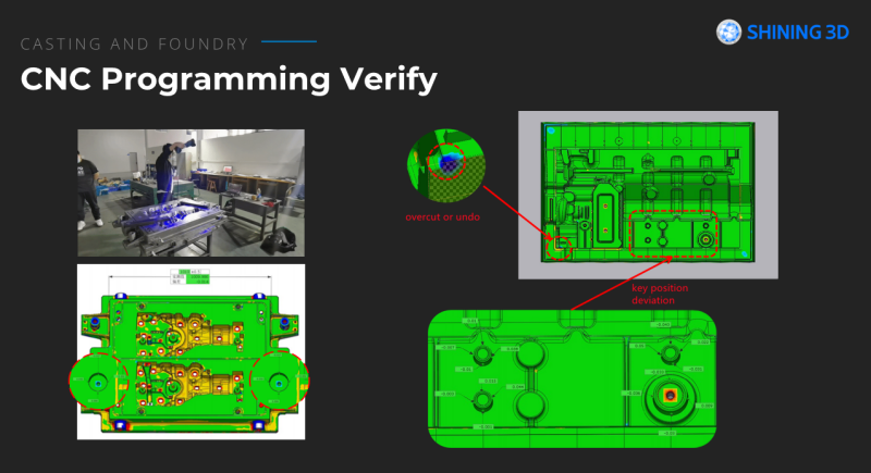

Форма на иллюстрации ниже изготовлена на фрезерном станке с ЧПУ. После изготовления деталь отсканировали и сверили с исходной цифровой моделью — это позволило выявить отклонения в позиционировании установочных отверстий и скорректировать программу станка.
