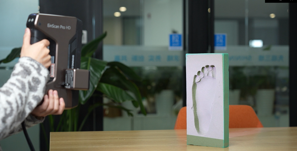

Первым делом необходимо получить 3D-данные о подошве стопы. Для выполнения этой задачи нам потребуются два инструмента — блок фенольной пены и многофункциональный ручной 3D-сканер EinScan Pro HD.
Многофункциональный портативный 3D-сканер EinScan Pro HD
Стопа вдавливается в блок, чтобы получить отпечаток подошвы, затем блок оцифровывается 3D-сканером EinScan Pro HD. Эти системы имеют четыре режима работы для оцифровки объектов разных размеров и из разных материалов.

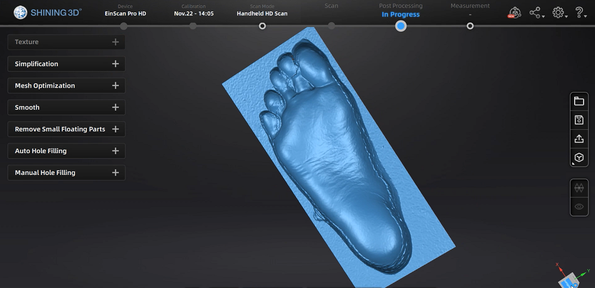

Сканирование пены с отпечатком стопы
В нашем случае лучше всего подходит режим ручного сканирования в высоком разрешении с точностью 0,045 мм в связке с функцией автоматического выравнивания.

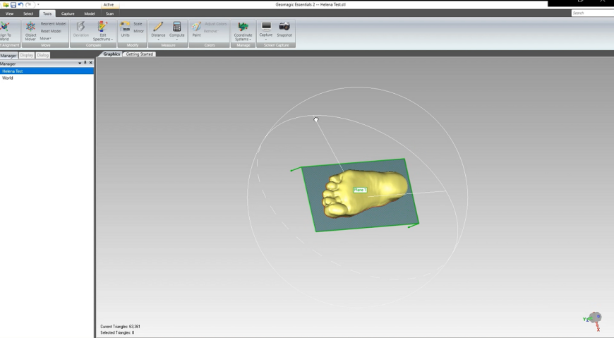

Обработка 3D-скана в Geomagic Essentials
Geomagic Essentials обладает широкими возможностями редактирования и оптимизации данных для плавного перехода от 3D-сканирования к моделированию в системах автоматизированного проектирования. Инструмент Mesh Doctor автоматически проверяет поверхности и исправляет дефекты. Функция заполнения пробелов помогает восполнять данные, пропущенные в процессе 3D-сканирования. Дополнительно поверхности можно выровнять, чтобы повысить гладкость и снизить вес файла.

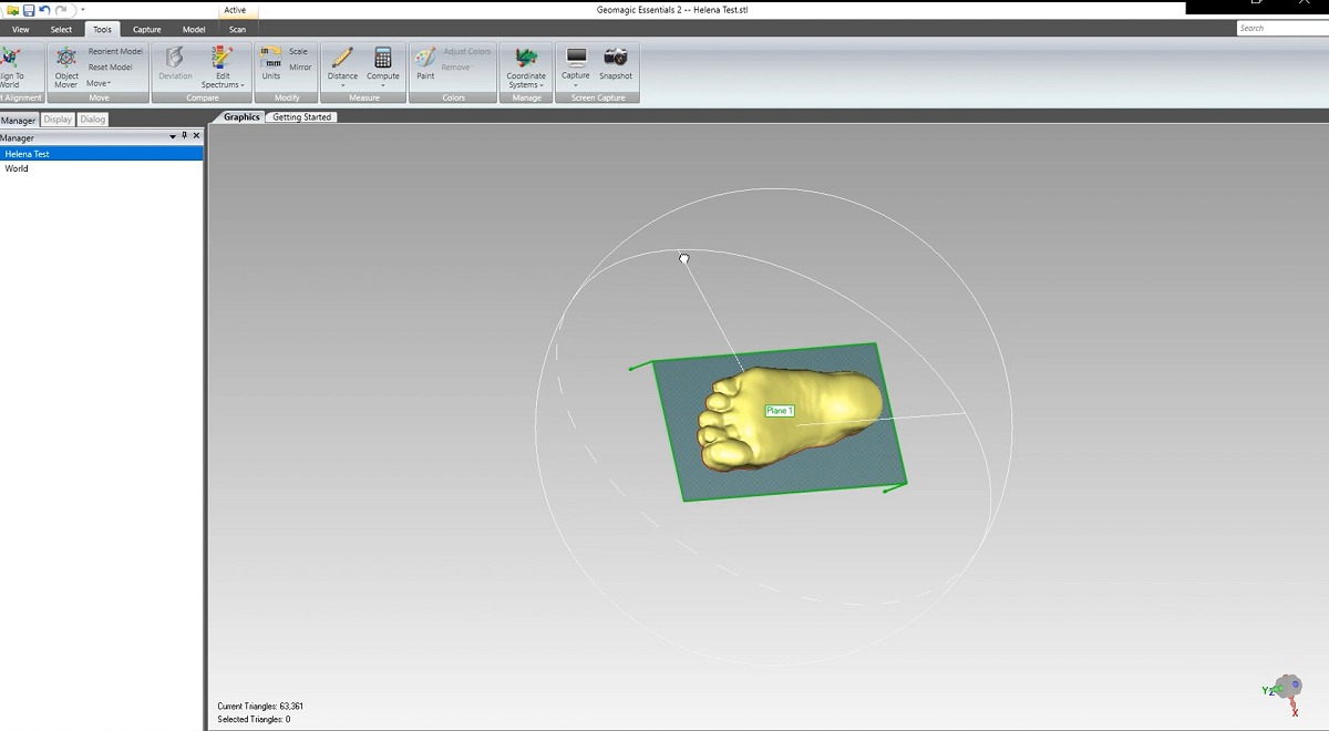

Еще один важный шаг — выравнивание с помощью функции Align To World. Затем удаляем плоскость и сжимаем данные по оси Z перед экспортом файла с полигональной сеткой. На этом этапе загроможденные данные 3D-сканирования преобразуются в модель, пригодную для обратного проектирования.
Обработанные 3D-данные

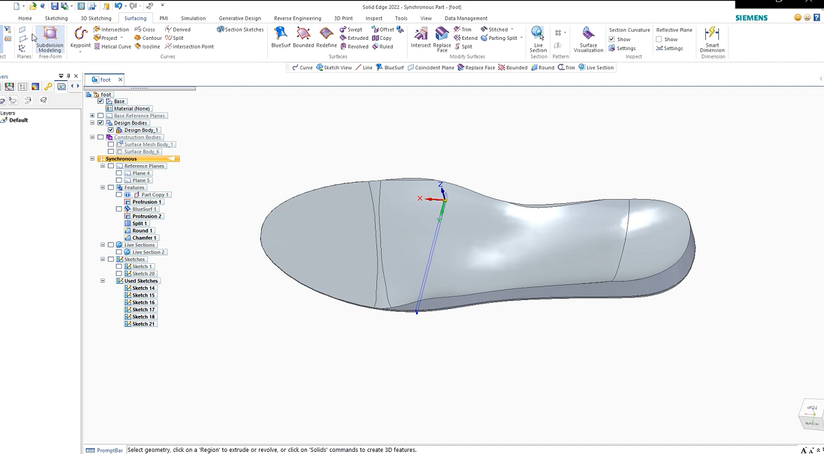

Проектирование в Solid Edge
Проектирование начинается с импорта полигональной сетки в Solid Edge. Затем импортируется модель выкройки стельки, и две модели совмещаются, чтобы можно было вычесть форму подошвы стопы из модели будущей стельки. Обводы стельки вычерчиваются инструментом Curve Sketch. Результат преобразуется в твердое тело и экспортируется для последующей 3D-печати.
Готовая к 3D-печати модель стельки

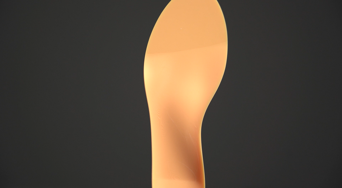

Полученную 3D-модель пропускаем через слайсер AccuWare и печатаем на 3D-принтере AccuFab-L4K.
3D-печатная стелька
