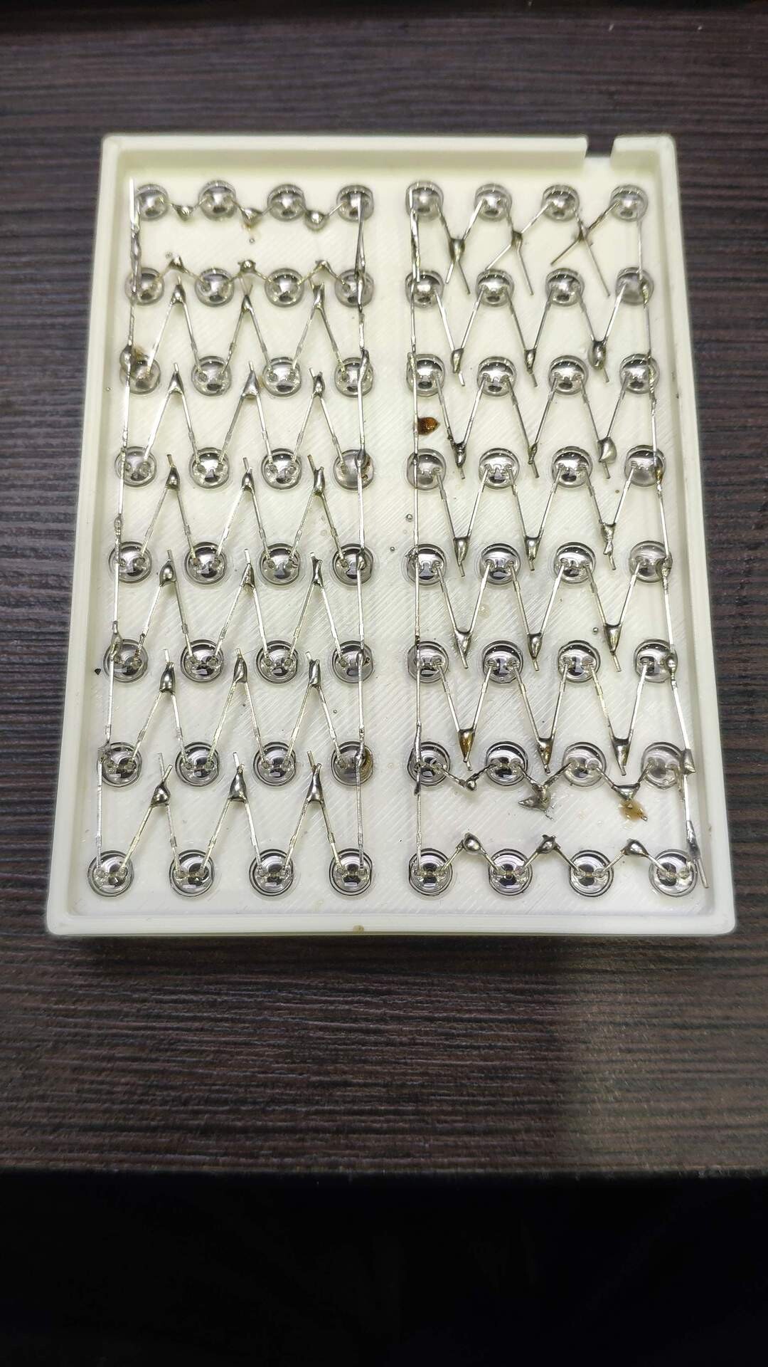

Когда сделал данный девайс сразу вспомнилось еще про одну проблему загородного отдыха в вечерне время - освещение. И поэтому к данному повербанку был изготовлен мощный LED фонарь на 64 светодиодах.
Автономный блок питания на аккумуляторах 18650 с QC3.0 и LEDАвтономный блок питания на аккумуляторах 18650 с QC3.0 и LEDАвтономный блок питания на аккумуляторах 18650 с QC3.0 и LEDАвтономный блок питания на аккумуляторах 18650 с QC3.0 и LEDАвтономный блок питания на аккумуляторах 18650 с QC3.0 и LEDАвтономный блок питания на аккумуляторах 18650 с QC3.0 и LEDАвтономный блок питания на аккумуляторах 18650 с QC3.0 и LEDАвтономный блок питания на аккумуляторах 18650 с QC3.0 и LEDАвтономный блок питания на аккумуляторах 18650 с QC3.0 и LED
