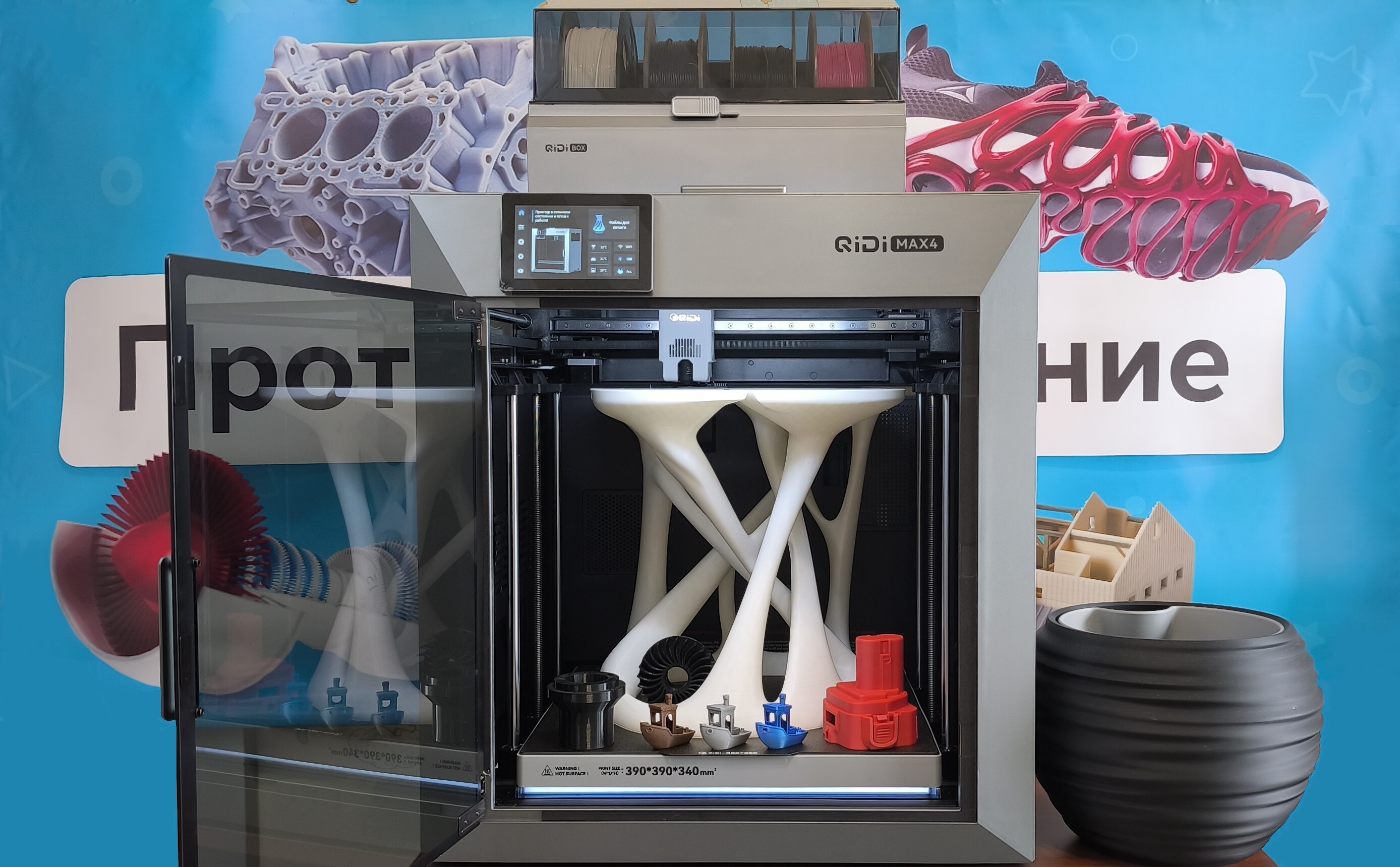

Всем привет!
Наверняка многие из печатников сталкивались с необходимостью среднегабаритной печати без склейки, а из всего парка современных 3D-принтеров по области печати или по характеристикам не подходит практически ничто. Еще неплохо бы и подогреваемую камеру, и высокие рабочие температуры, и все это вместить в ограниченный бюджет. Здесь на помощь снова приходит QIDI.
Обзор 3D-принтера QIDI MAX4 Combo: когда размер имеет значение!
QIDI, как всегда, на своей волне — производит 3д принтеры с полным понимаем требований клиентов и в достаточно доступной ценовой категории, но не забывая про современные тенденции. Если раньше 3D-принтеры QIDI имели футуристиcкий дизайн, то сейчас производитель приходит к единому виду всей линейки, во главе которой стоит флагманская модель MAX4.
3D-принтер обладает вполне внушительной областью печати — 390x390x340 мм — и неплохим набором характеристик для работы с разными типами филаментов. Этого хватит, чтобы напечатать целиком какой-нибудь шлем, хотя аппарат явно рассчитан не только на косплееров или художественную 3D-печать в целом.
Характеристики и внешний вид

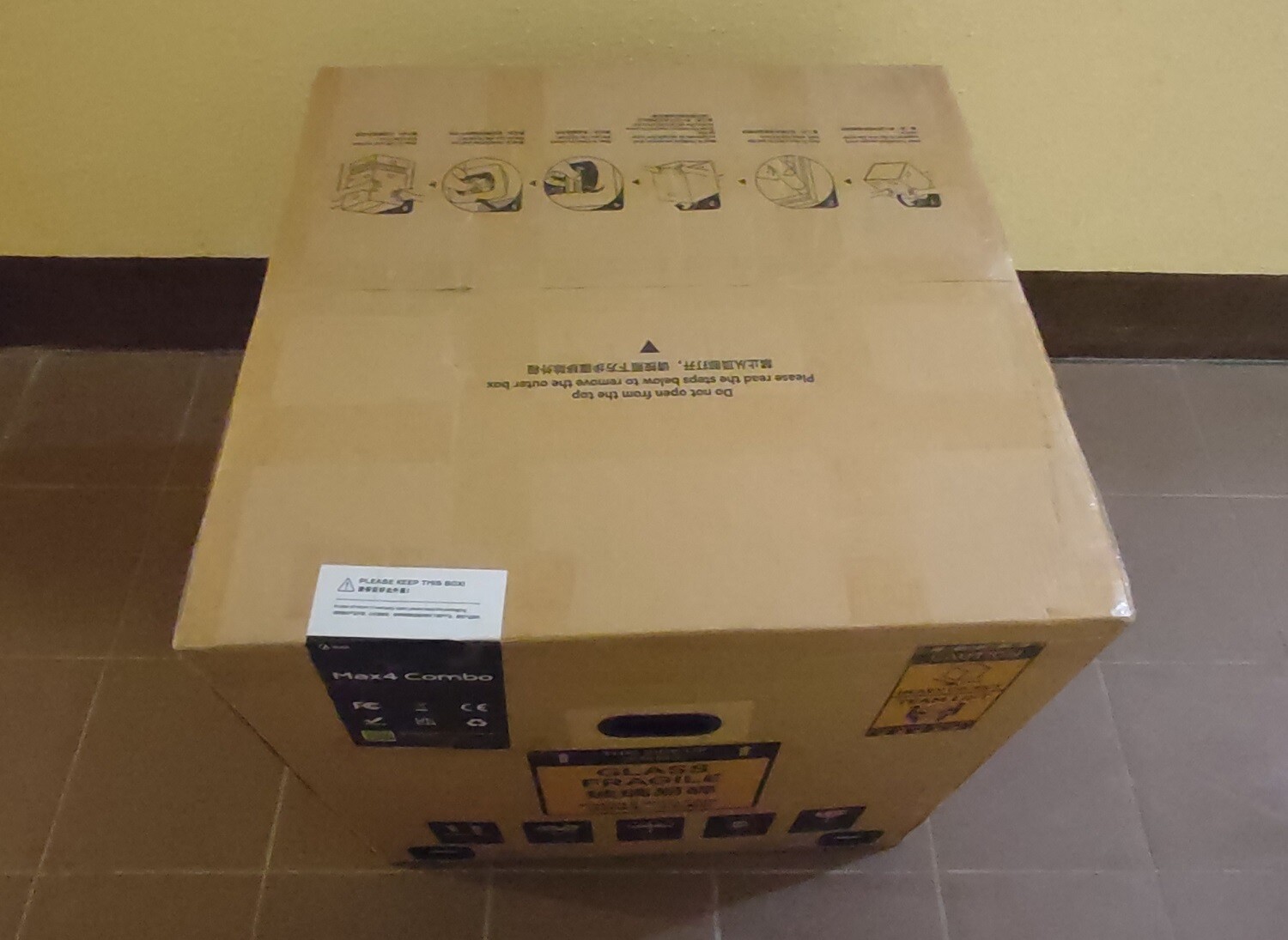

3D-принтер поставляется в массивной коробке и весит более 55 кг в комплекте с QIDI Box. Перемещать его нужно как минимум вдвоем, включая распаковку и установку.

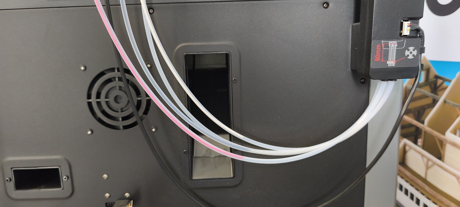

Подключение системы смены филамента происходит, как и на остальных моделях. За все время с момента выпуска QIDI Box ничего не поменялось, в том числе и обновленных версий системы. Буфер крепится на штатное место для держателя филамента,  подключаются подающие трубки и коммутационные провода.Обзор 3D-принтера QIDI MAX4 Combo: когда размер имеет значение!
Помимо буфера на задней панели принтера присутствует Ethernet-порт, разъем для сброса очистков филамента и два блока натяжителей ремней, левый и правый. На каждом из них находится по четыре фиксирующих винта, всего восемь штук. Система натяжения ремней адаптивная полуавтоматическая: не нужно натягивать их вручную «на глаз», встроенные пружины сами задают натяжение, требуется лишь ослабить и зафиксировать винты.

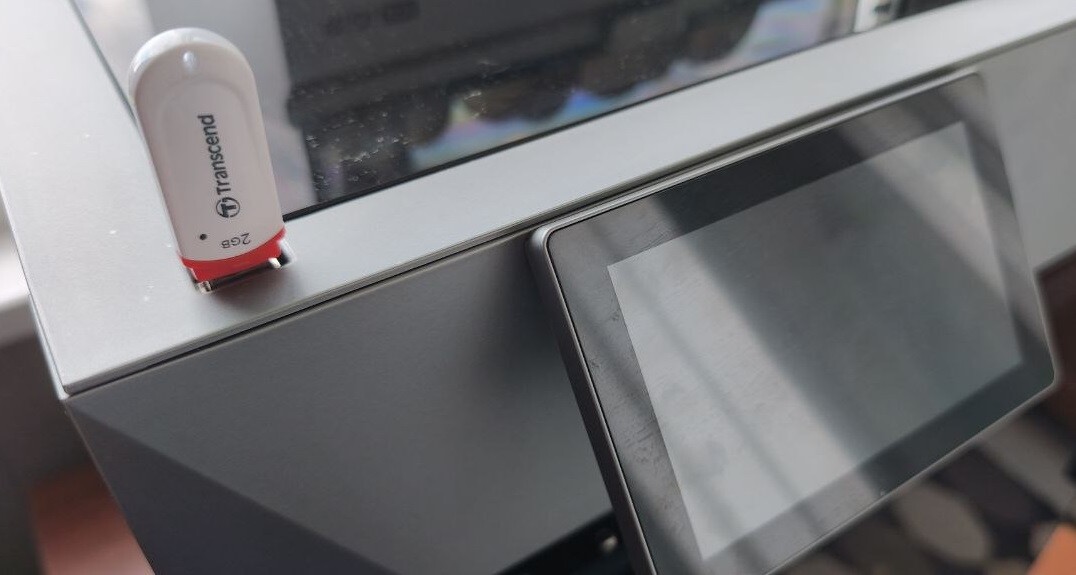

Разъем питания вынесен на правую боковую панель, USB-порт для флешки расположен сверху над экраном. Дверца и верхняя крышка выполнены из стекла, на боковых стенках расположены смотровые окошки, как и у младшей модели Q2.

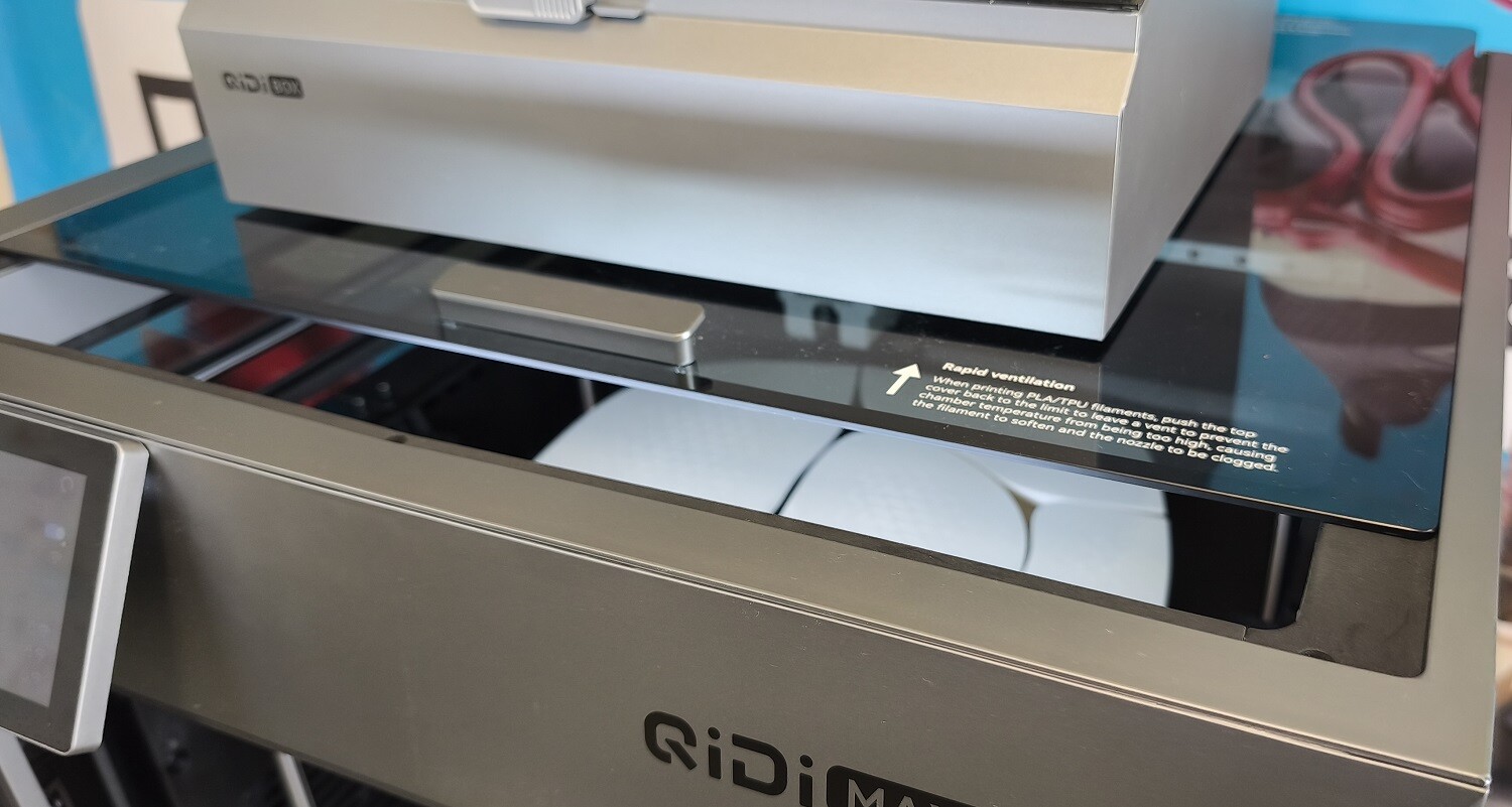

Обкатав на Q2 решение со сдвигающейся крышкой для печати PLA и другими материалами, которые любят обдув, производитель применил эту же схему и на MAX4.  Крышка сдвигается вместе с установленной на нее системой QIDI Box. Стекло достаточно прочное и  без проблем держит вес системы с четырьмя килограммовыми катушками филамента.

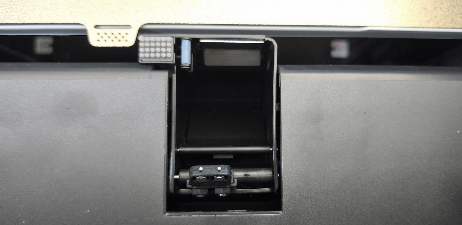

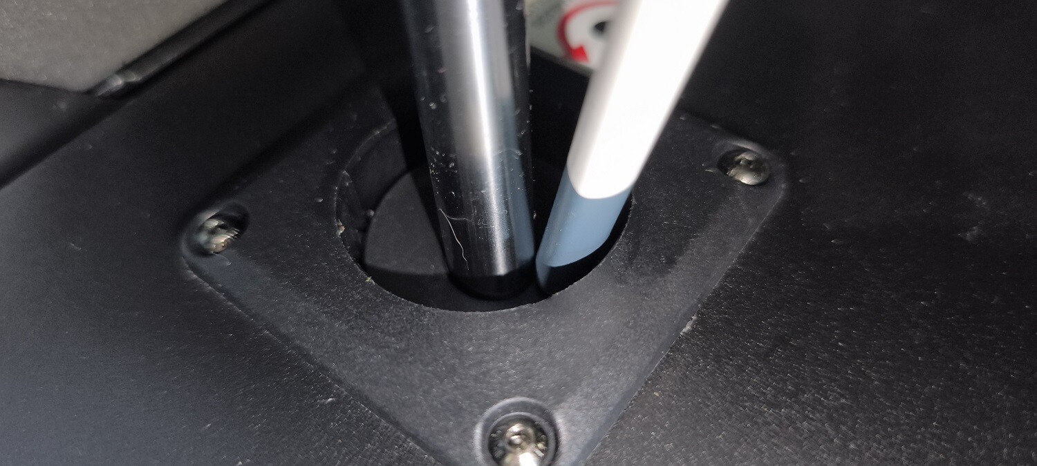

По оси Z область печати составляет честные 340 миллиметров, но с небольшой хитростью от производителя. Линейные втулки для такого массивного стола нужны побольше, что тянет за собой увеличение габаритов самого принтера в высоту, но в случае с MAX4 инженеры QIDI применили интересный ход, в котором втулки погружаются в нижнюю часть корпуса, сдвигая подпружиненные заглушкию.
Ход внутрь составляет около трех сантиметров. Обнаружил я эту фичу только во время 3D-печати модели высотой 335 мм, когда было 160 слоев по 0,24 мм, а от втулки стола до нижней части корпуса оставалось около сантиметра. Было сильное желание остановить печать, но я решил все-таки посмотреть, что будет делать принтер с заявленными производителем характеристиками в 340 мм по Z.

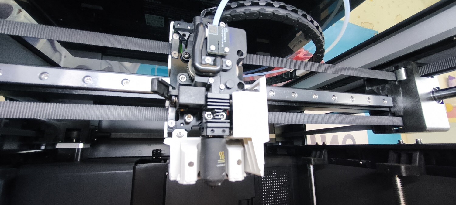

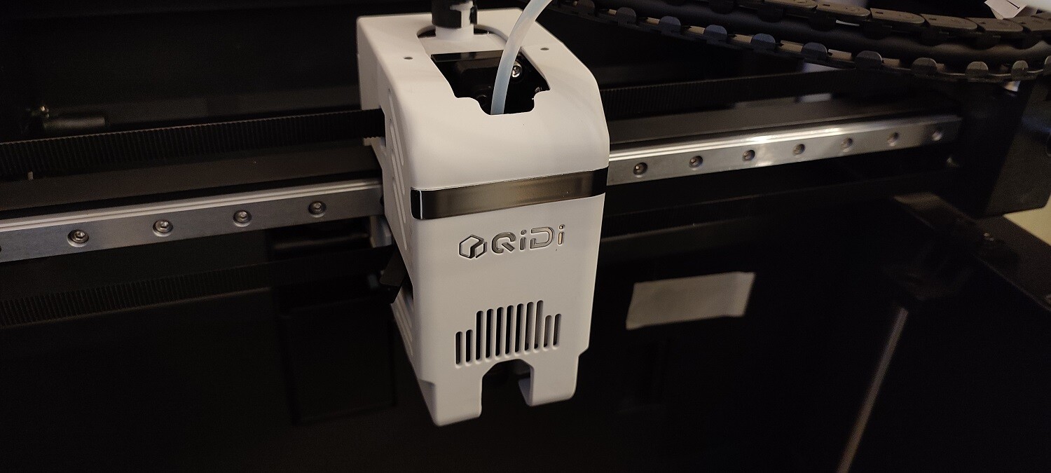

Массивная печатающая головка катается по не менее массивной рельсовой направляющей. Подающий механизм состоит из двух сопряженных шестерен из высокопрочной стали, максимальная температура нагрева — 370°С, поток достигает сорока кубических миллиметров расплава в секунду. Штатное сопло выполнено из закаленной стали, что уже намекает на совместимость с армированными композитами с абразивными волоконными наполнителями.
Пожалуй, главное новшество, это внешнее воздушное охлаждение Polar Cooler с трубкой подачи воздуха в голову. Система охлаждает термобарьер, шестерни экструдера и горло хотэнда, решая проблему появления пробок из-за нагретого пластика во время многочасовой печати. Что интересно, воздух для охлаждения отбирается снаружи.

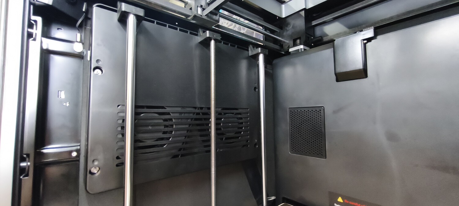

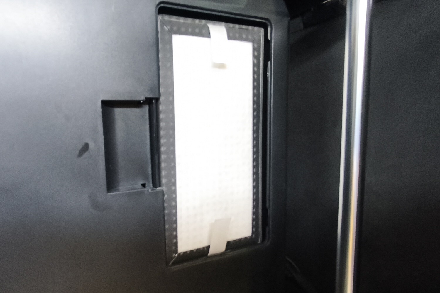

На задней стенке традиционно располагаются HEPA-фильтр и система очистки сопла.

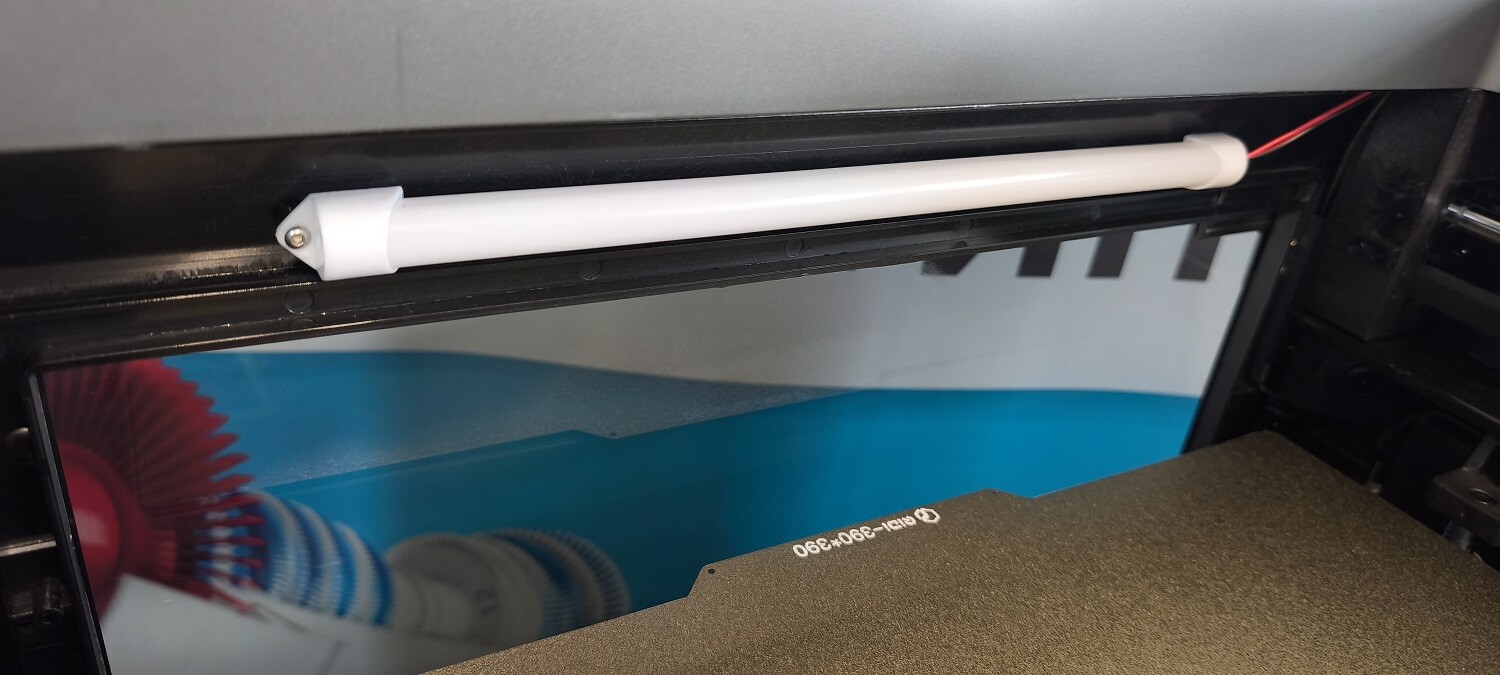

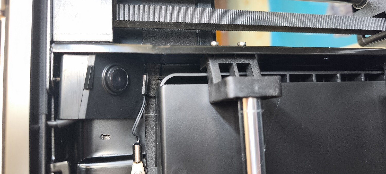

Внутри 3D-принтера на левом ребре расположен обязательный атрибут для удаленного мониторинга, записи таймлапсов и AI-контроля 3D-печати — вебкамера с разрешением 1080p. Светильник по традиции крепится сверху.

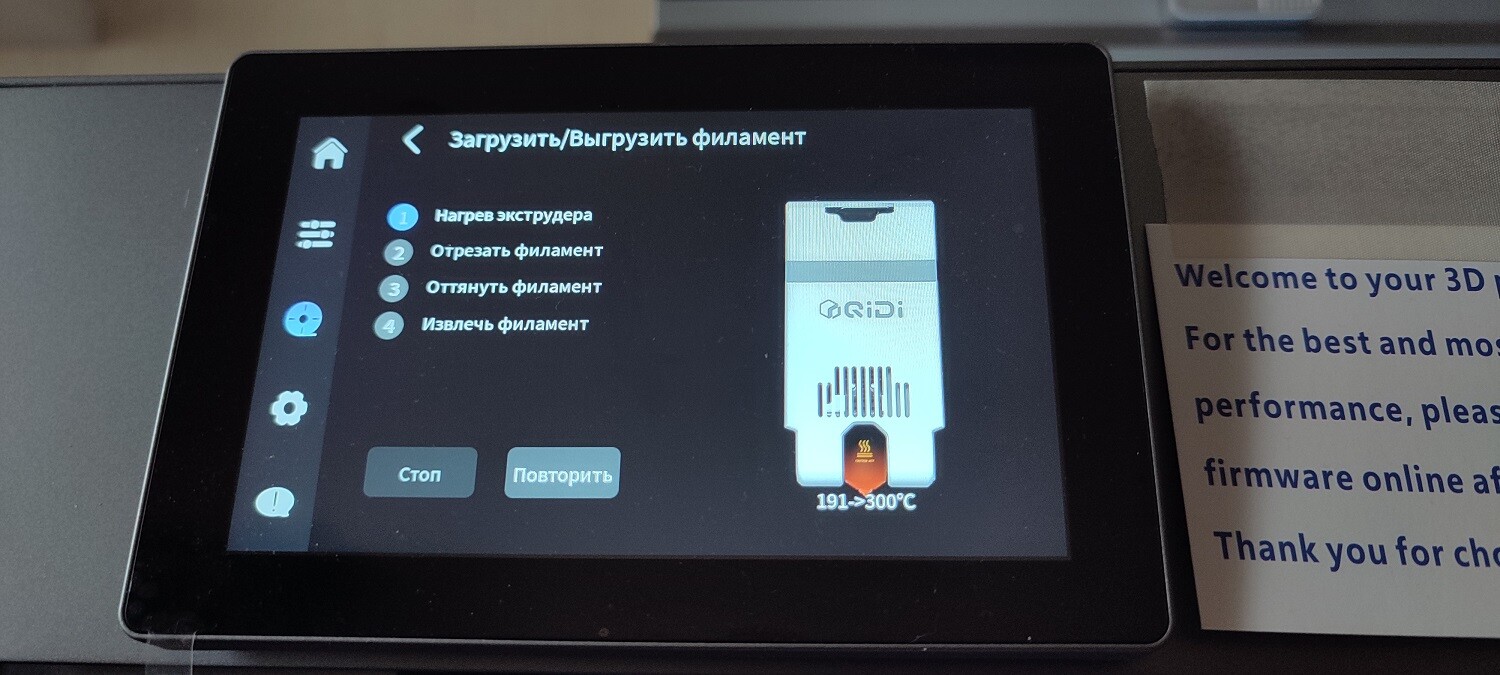

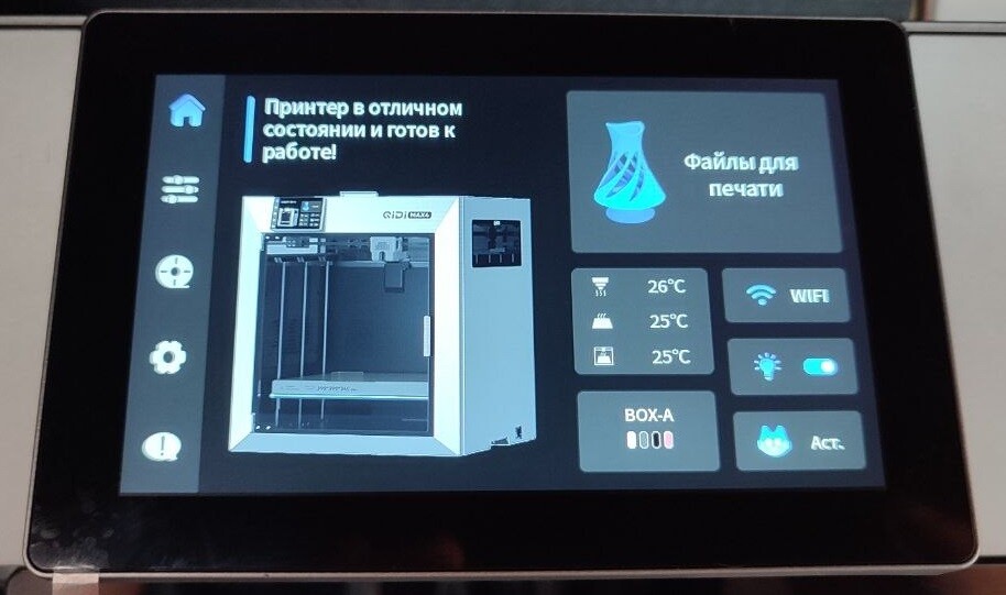

Управление на самом принтере реализовано через пятидюймовый цветной емкостный сенсорный IPS-экран. Видно, что над локализацией меню поработали, и принтер теперь в «Отличном состоянии и готов к работе».
После первого запуска принтера сразу рекомендую обновить прошивку. По сети обновиться получится только через «КВН», но производитель охотно высылает ссылки на прошивки, если обратиться к ним через почту. В стоковой заводской прошивке пока очень много проблем, и я надеюсь, что в ближайшее время с конвейера будут выходить принтеры с адекватным обновлением.

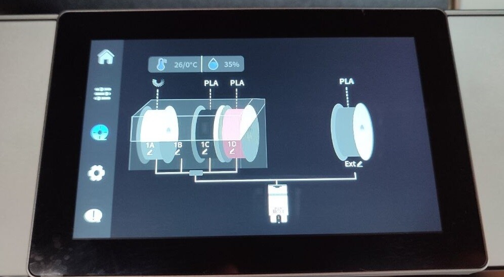

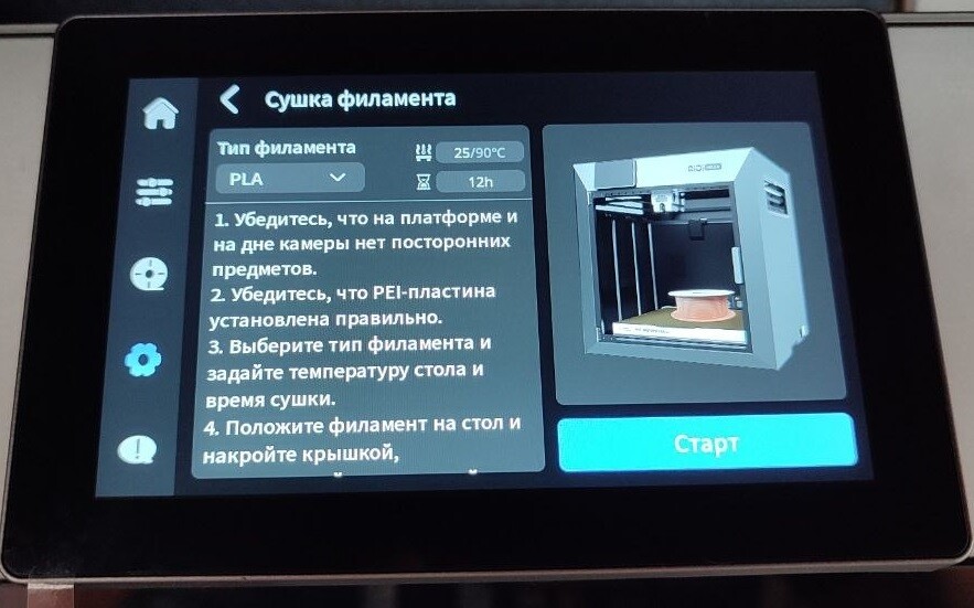

Через меню принтера можно запустить сушилку филаментов как в самой камере принтера, так и в QIDI Box. Все делается достаточно просто благодаря предусмотренным подсказкам.
В QIDI Box температура просушивания выставляется по филаменту с минимальной температурой плавления, то есть запустить режим просушивания нейлона, если в системе установлен еще и PLA, не выйдет — принтер автоматически поставит температуру для PLA. Это правило, конечно, можно нарушить, если не загружать филаменты в систему, а просто поставить катушку в QIDI Box без заправки. Просушивание работает как автономно, так и непосредственно в режиме 3D-печати.

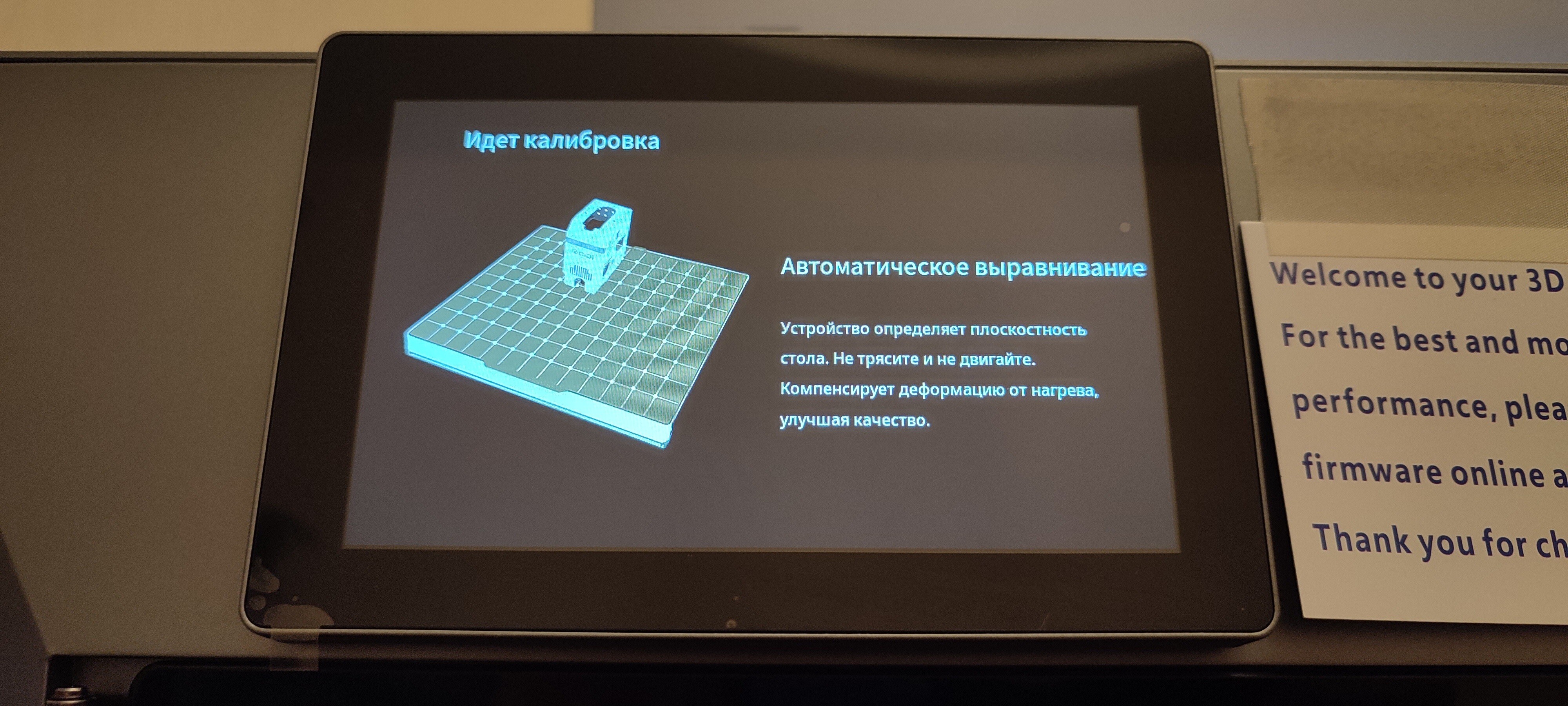

После сборки 3D-принтера предлагается выполнить стандартную калибровку, после чего можно запускать 3D-печать.

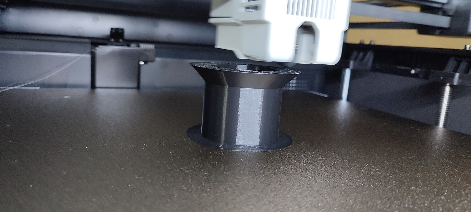

99% пользователей после распаковки печатают 3DBenchy, который по умолчанию заливается производителями в память практически всех 3D-принтеров. Основные недочеты принтера, да и пластика сразу видны после печати кораблика. Оговорюсь, что для обзора я практически не менял настройки 3D-печати, и все, что представлено ниже, распечатано на стоковых профилях QIDI.
Для тестовой печати я использовал остатки PLA от Creality, но очевидно не хватило обдува, хотя модель и была расположена прямо рядом с дополнительным вентилятором, а может и пластик не очень хороший.

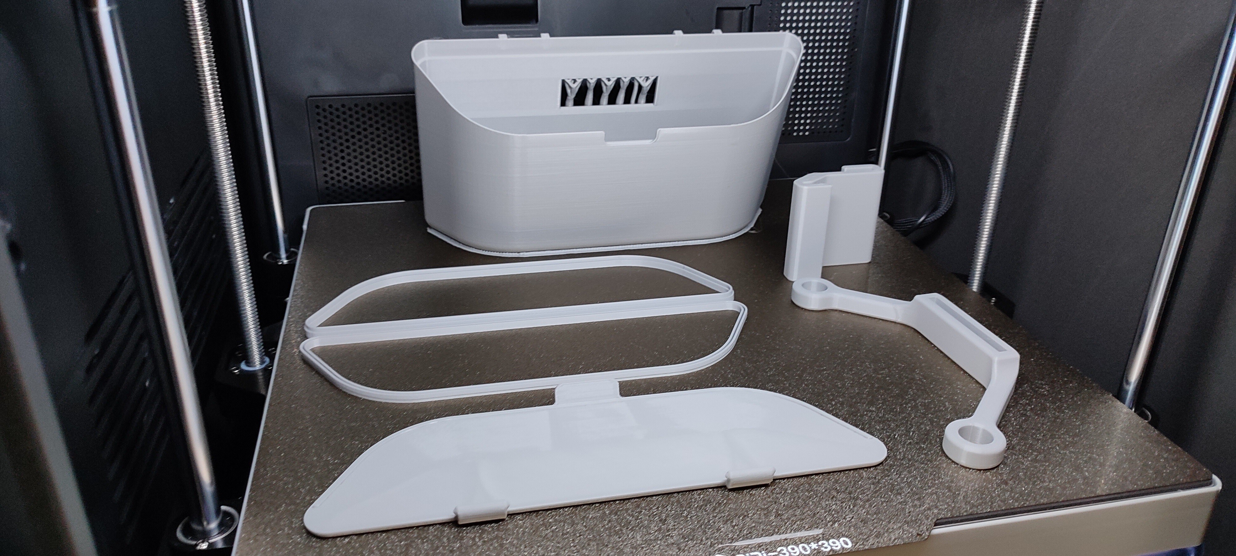

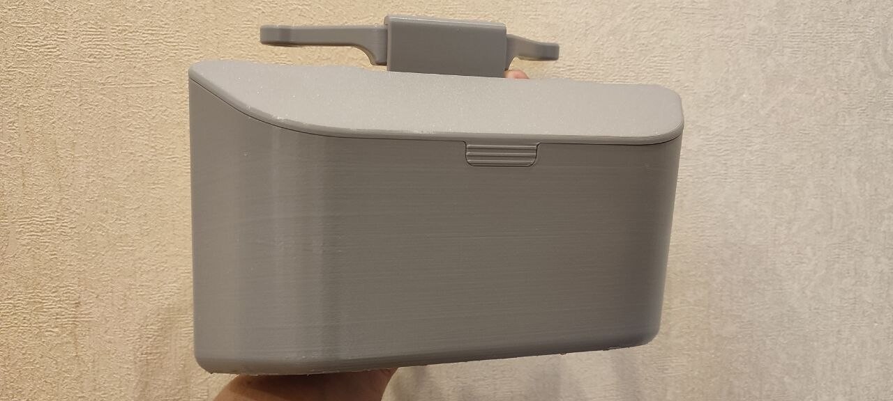

Чтобы добить катушку, из этого же PLA распечатал контейнер для мусора, который крепится в автомобиль к подголовнику для пассажиров второго ряда.
Обзор 3D-принтера QIDI MAX4 Combo: когда размер имеет значение!В целом получилось неплохо, и очень порадовало, что все поместилось на стол и напечаталось за один цикл.

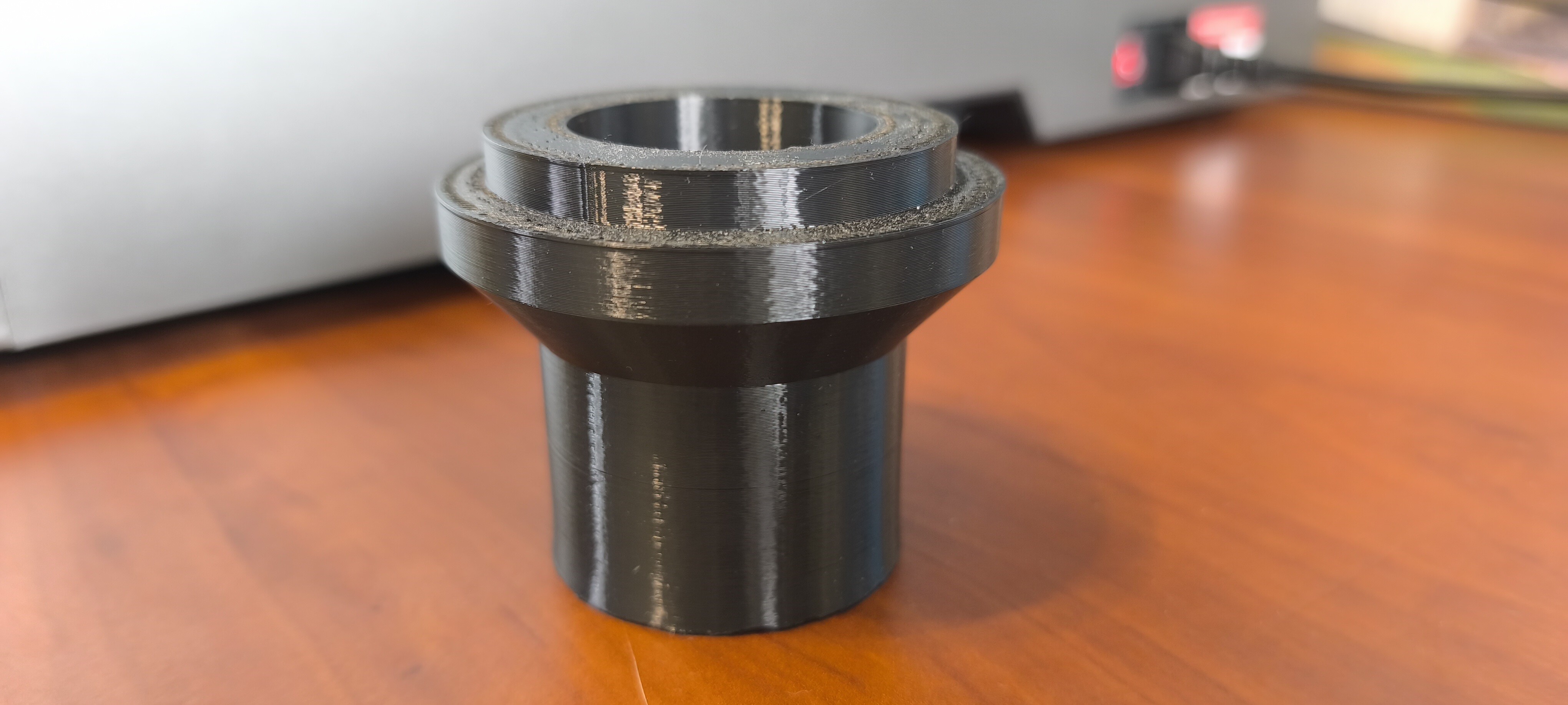

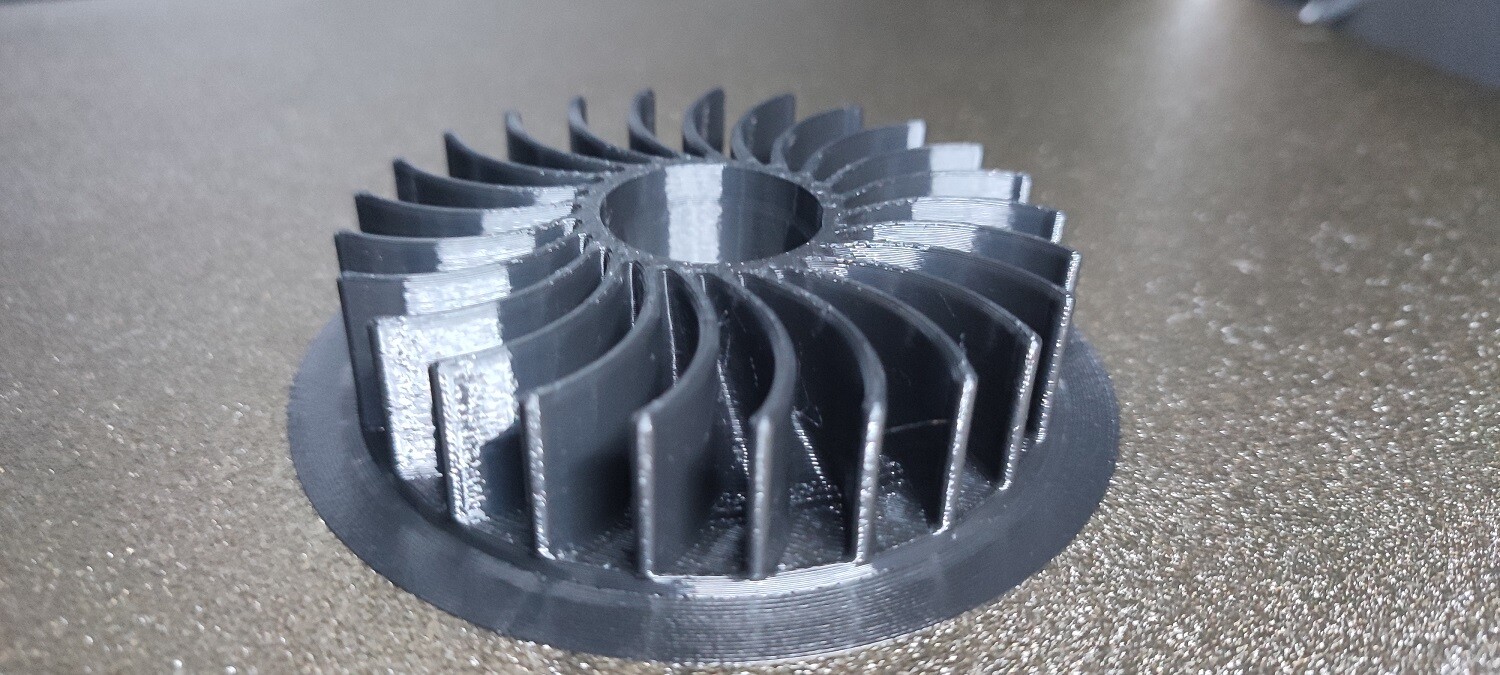

Ну и перейдем уже к нашим любимым полиамидам. Вот чем мне нравятся QIDI, так это всеядностью: и TPU им нипочем, и нейлоны, только во втором случае не стоит забывать про просушиванием и дополнительный адгезив. Ниже фото 3D-печати полиамидом-12 (PA12).
Печать без вопросов — только заряжай. Наверняка многие обратили внимание, что я часто печатаю эту модельку в своих обзорах. Она достаточно популярна в кругах владельцев автомобилей VAG для запрессовки каких-то там колец, и ее очень часто просят напечатать. Ну и готовый результат, глаз радуется.

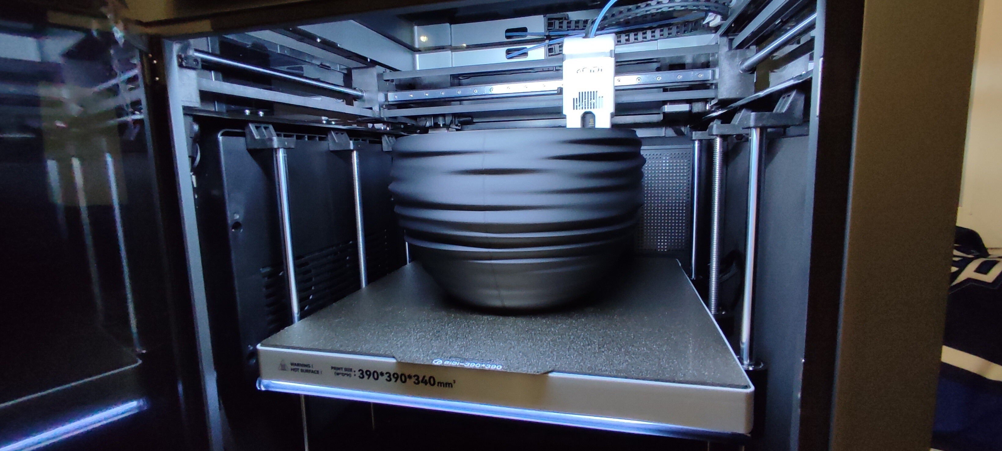

Ну и как же без цветочных горшков со швом наружу для моих любимых хейтеров? Да, люблю я их: подгоняешь под нужный размер и печатаешь в удовольствие нужным цветом. Здесь уже ставим ABS и размерчик побольше без юбок и рафтов. Сажаем на лак для 3D-печати, ну и температуру в камере не забываем выставить для спокойствия.
Обзор 3D-принтера QIDI MAX4 Combo: когда размер имеет значение!В итоге получается красота и размер, что нужно. На печать ушло примерно 0,5 кг пластика.
Так как горшок сплошной, дополнительно напечатана вставка, чтобы вода не застаивалась.
Что касается укладки слоев, то и тут все на очень высоком уровне, даже на верхней части модели.

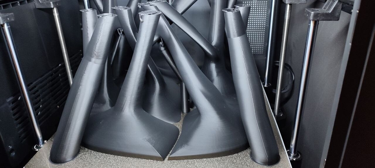

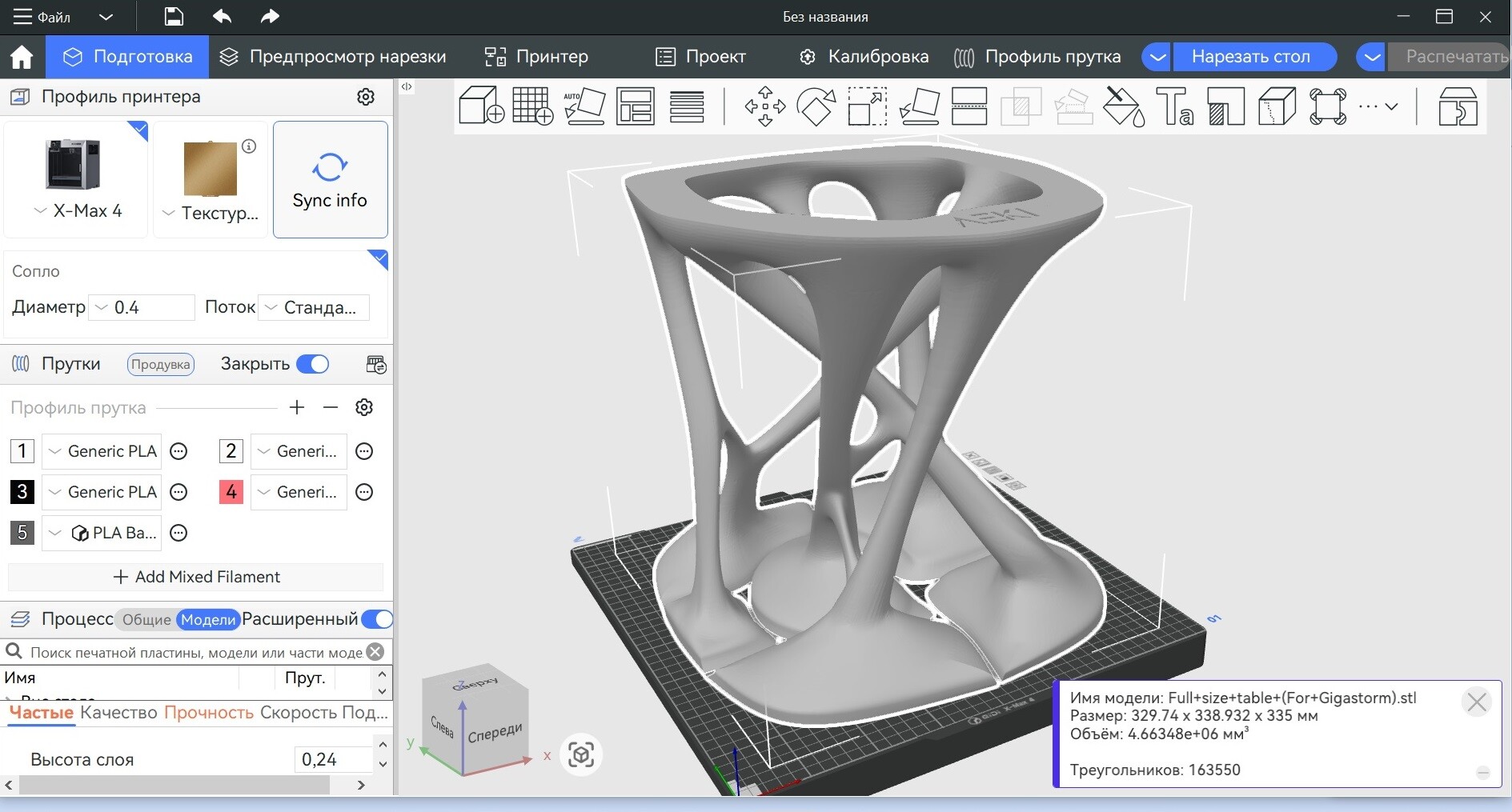

Теперь 3D-печать во всю камеру. Пластик нужно запасать впрок.

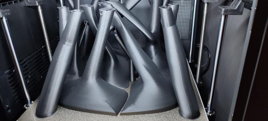

Первой тест провалился из-за того, что после выработки первого килограмма QIDI Box не переключилась на резервный филамент, а после установки новой катушки вручную в то же гнездо принтер начал печатать с диким смещением, после чего пришлось остановить 3D-печать.
Обзор 3D-принтера QIDI MAX4 Combo: когда размер имеет значение!На фото ниже видно cмещение около сантиметра влево на верхних слоях модели.

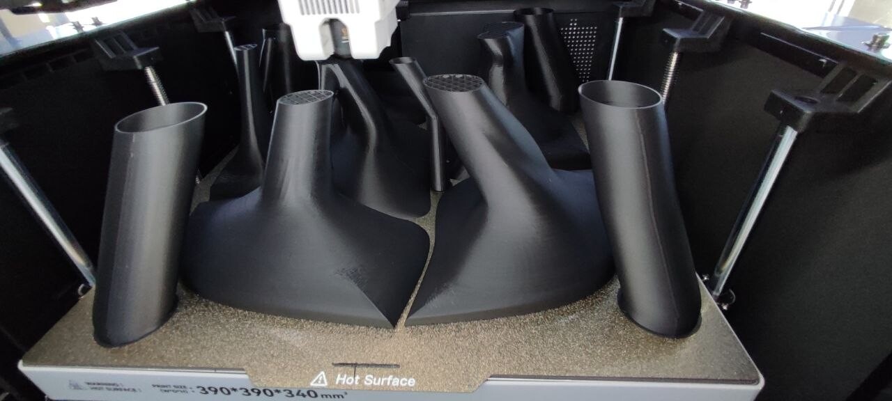

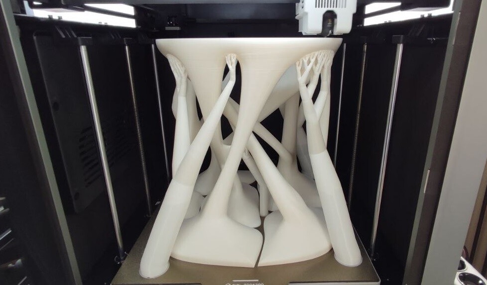

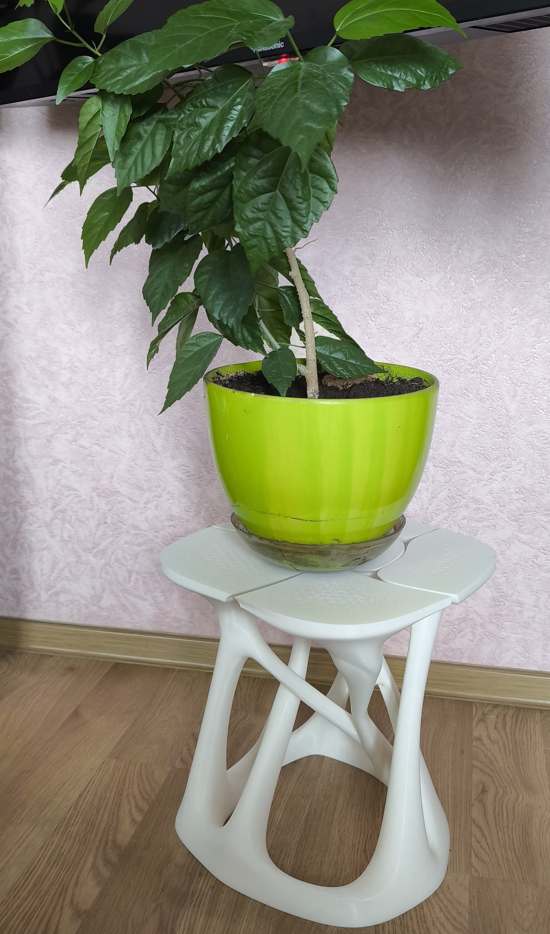

Немного погоревав о килограмме потраченного пластика и почти восемнадцати часах печати впустую, решил все-таки запросить у QIDI обновление прошивки и зарядил уже белый PLA.
Обзор 3D-принтера QIDI MAX4 Combo: когда размер имеет значение!Здесь уже все было без проблем. Печать длилась двадцать пять часов, потрачено примерно 1,4 кг филамента.
Обзор 3D-принтера QIDI MAX4 Combo: когда размер имеет значение!Получился прекрасный прикроватный столик или подставка для цветов. В общем,  красивая и нужная в хозяйстве вещь.

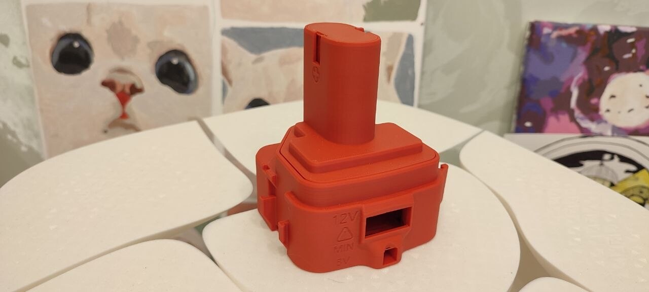

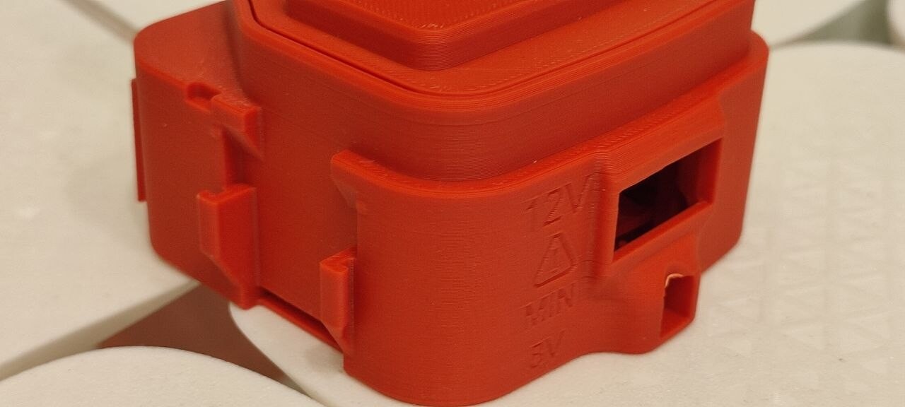

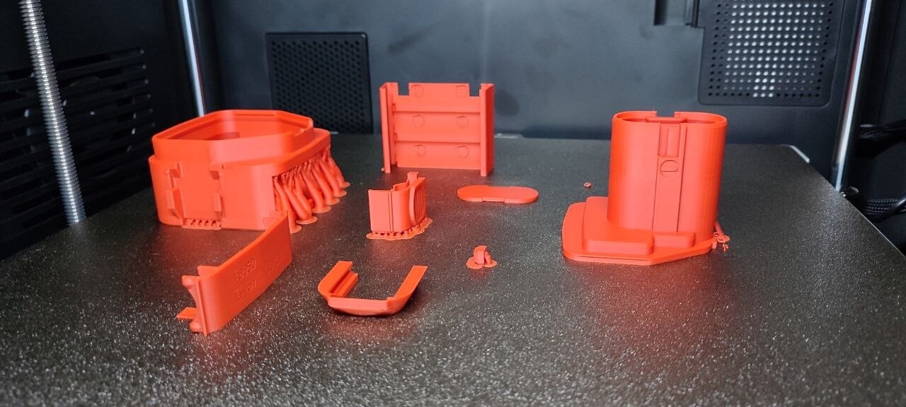

Печать полиэтилентерефталат-гликолем (PETG) корпуса для шуруповерта с множеством мелких деталей. Без проблем.
Обзор 3D-принтера QIDI MAX4 Combo: когда размер имеет значение!Обзор 3D-принтера QIDI MAX4 Combo: когда размер имеет значение!

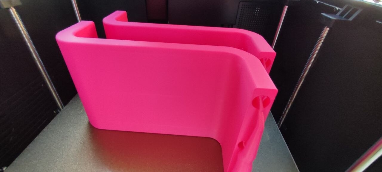

Немного печати полочек «вырвиглазным» розовым PLA.

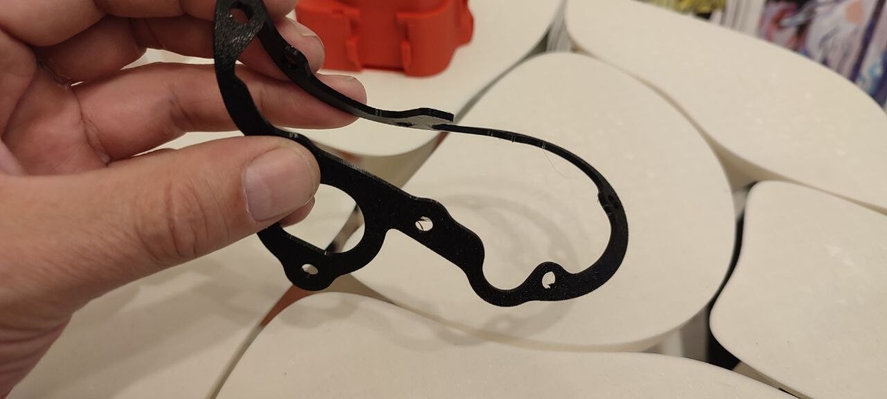

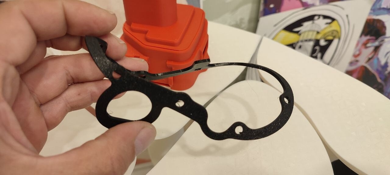

Обзор 3D-принтера QIDI MAX4 Combo: когда размер имеет значение!Ну и напоследок прокладка из термопластичного полиуретана (TPU). С флексами QIDI дружит очень хорошо, но только при подаче филамента напрямую в экструдер. Системы смены филамента с мягкими материалами не справляются.
