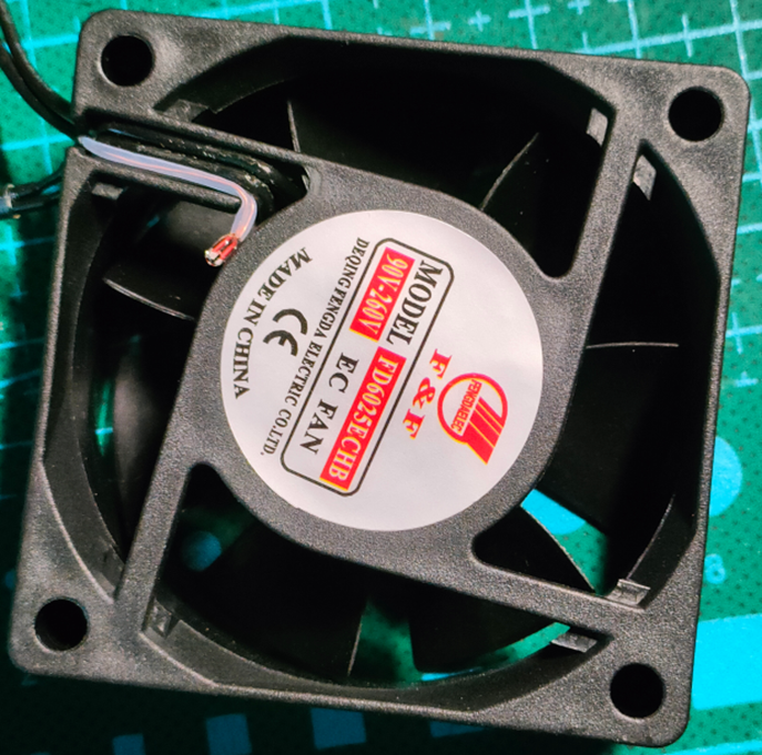

Так как у нас принтер и он имеет мозги, то я решил вместо предохранителя использовать контроль по температуре. Я купил 2 таких нагревателя и разобрав второй решил найти место под термодатчик. Чтоб не делать лишних отверстий решил пропустить его провод по каналу с питанием вентилятора.
Вроде получилось вполне нормально, можно установить датчик в нагреватель, установленный на принтере.
Разбираю его и виду, что наклейка на вентиле наполовину отвалилась, еще чуть-чуть и она прилетела бы на тен, а учитывая что она сделана из люминя, то там бы устроила коротыш или просто препятствовала бы проходу воздуха с последующим перегревом и снова коротышом. Заклеил отверстие коптоном, но в последующим нужно будет придумать затычку из силикона.

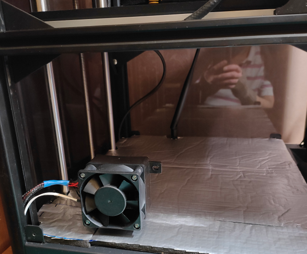

Вот так на принтере

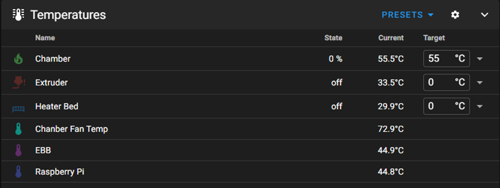

Начнем испытания, меня в основном интересует температура на этом датчике во время отключения нагревателя по достижении максимальной температуры, чтобы установить в клиппере защитные температуры.

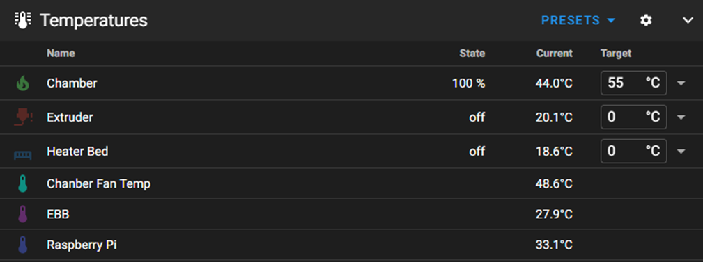

Во время прогрева видим такую картину (Ошибку в слове я уже заметил, про нее можно не писать),
Прогрев до 45 градусов:
Прогрев на 55:
Как видим температура на примерно 5 градусов выше окружающей.

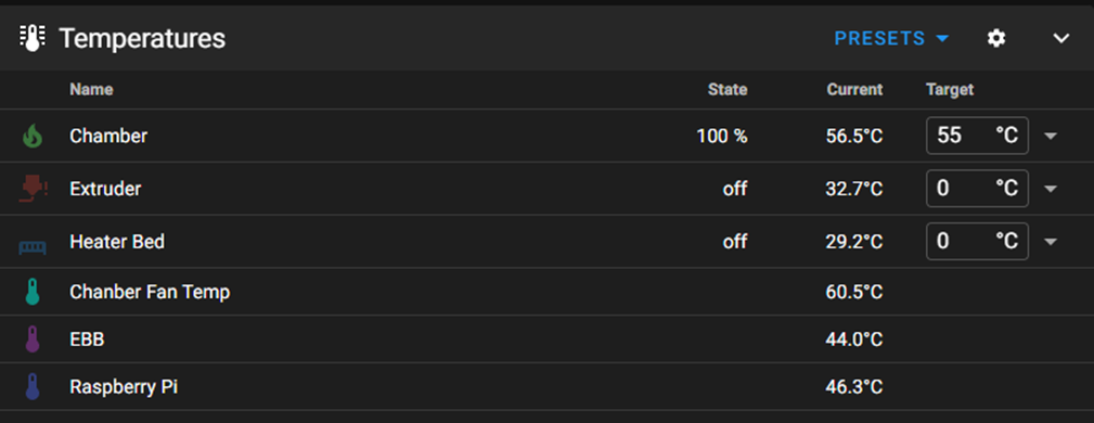

Дошло до 57 при установке 55, хитер выключился и температура на вентиляторе пошла вверх:
Трудно поймать нужный момент для скрина, но в максимуме я отловил 77 градусов.
Нужно бы еще провести тесты на 60 и 65 градусов, но думаю что для 55 вполне можно поставить 100 на аварийное отключение.
