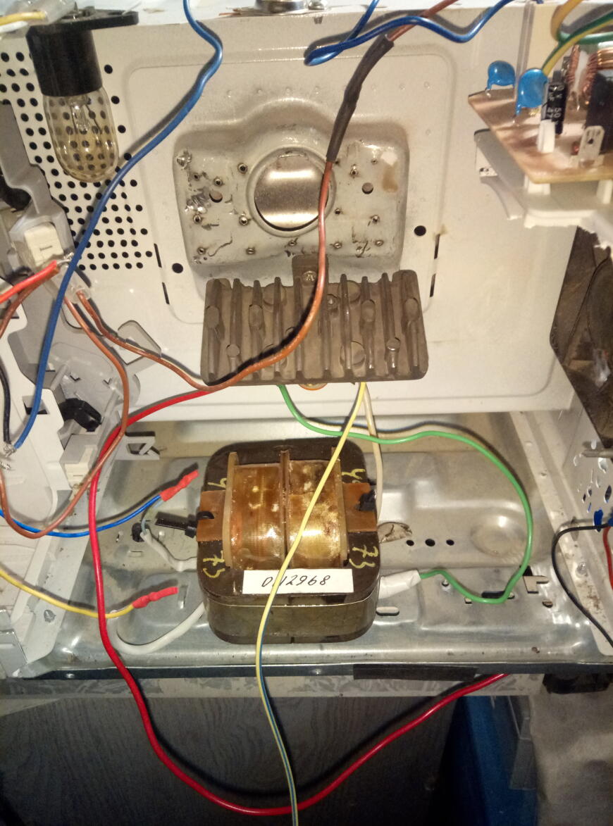

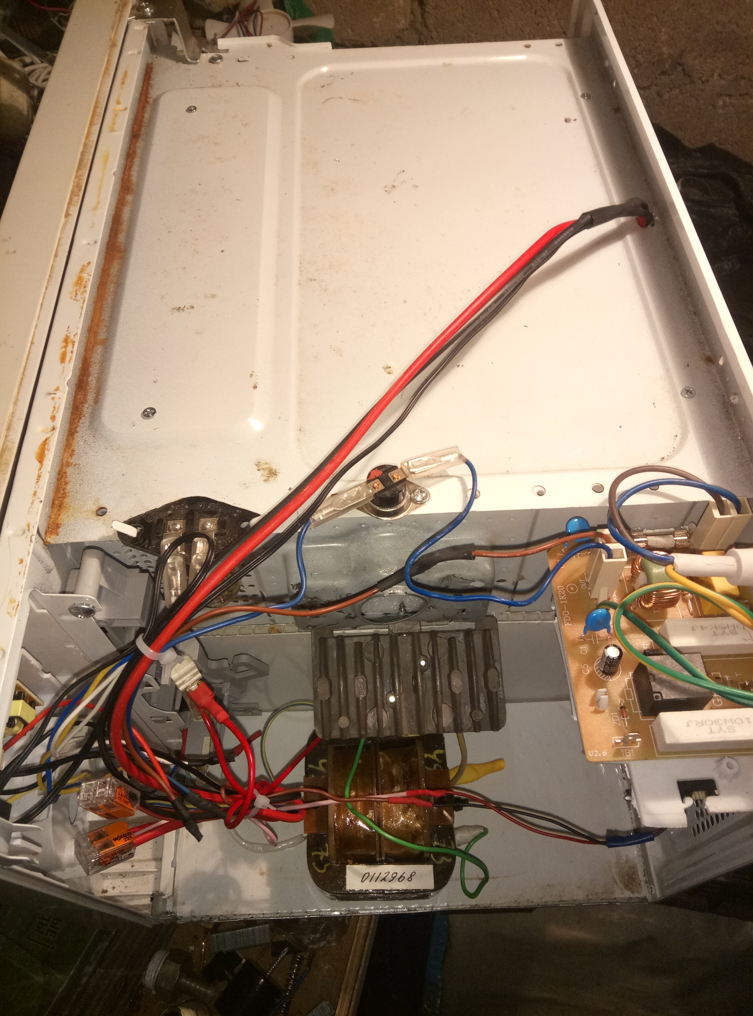

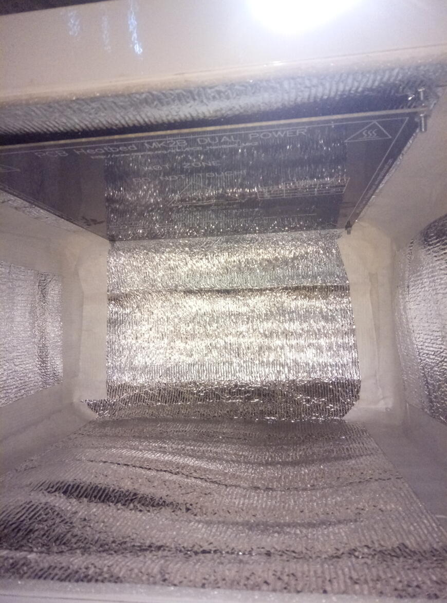

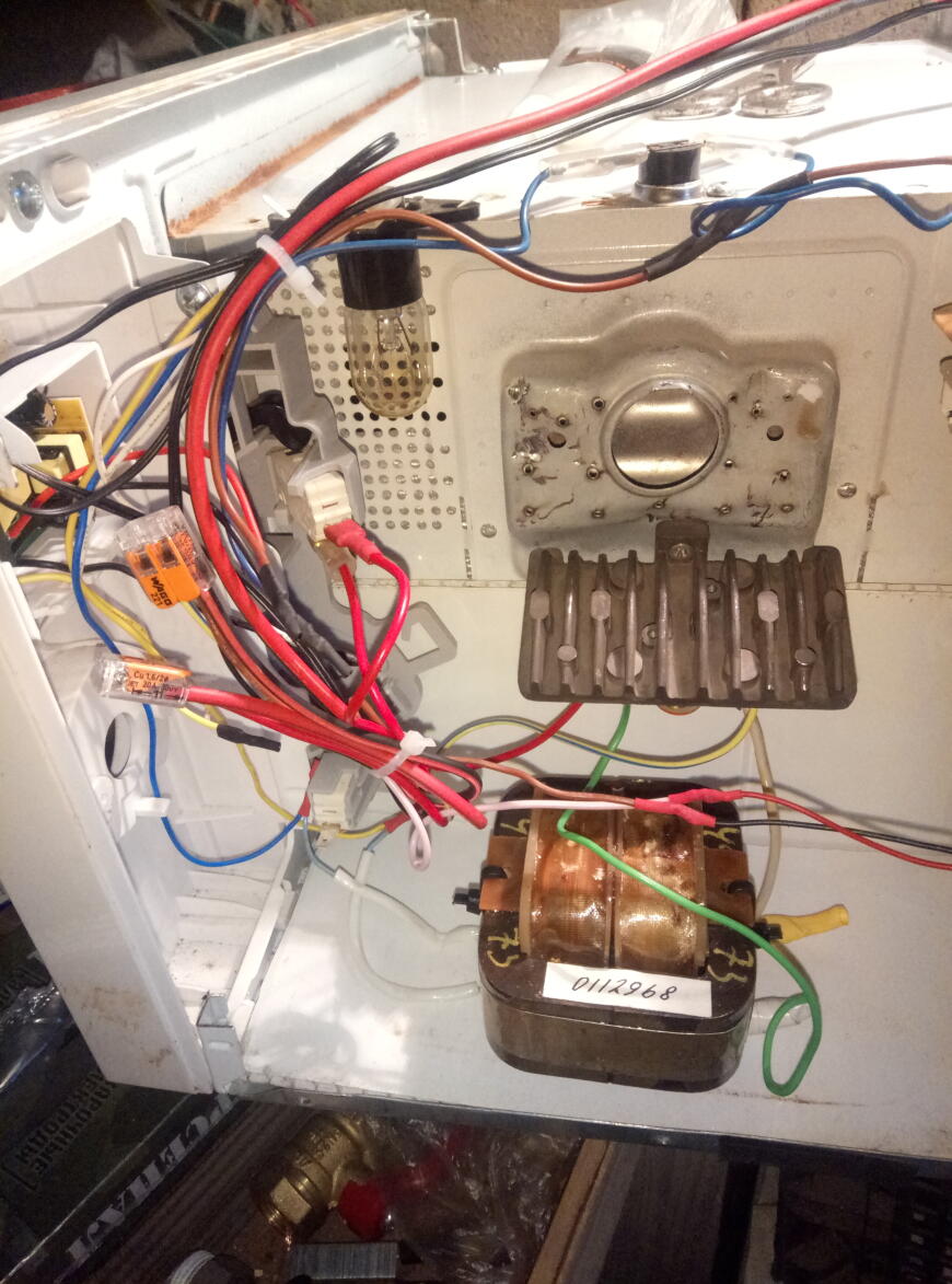

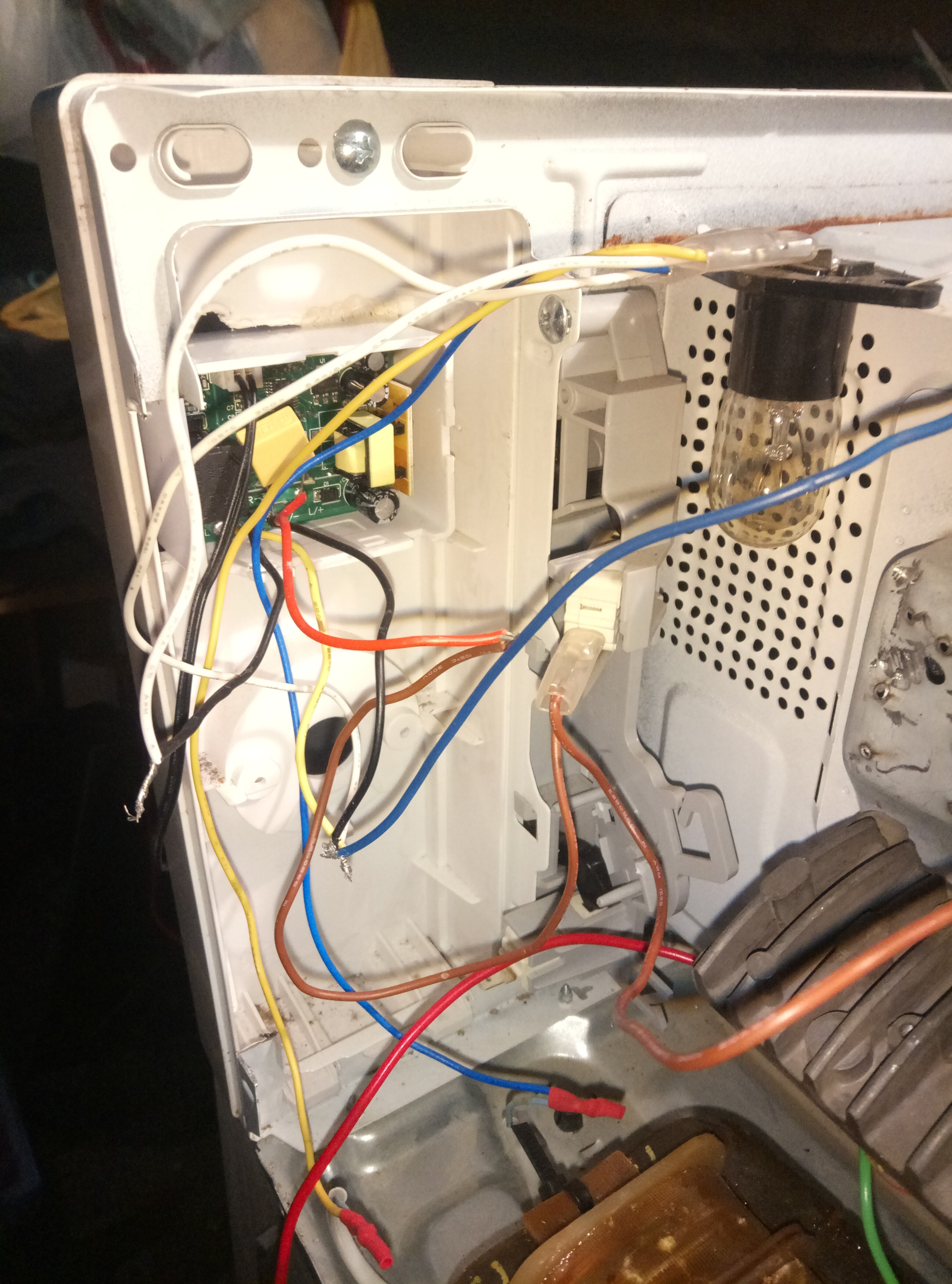

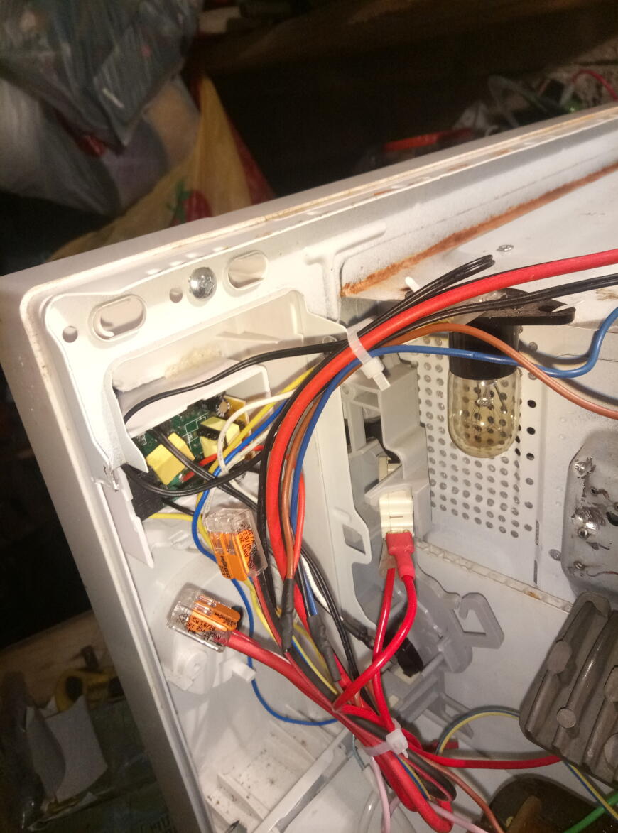

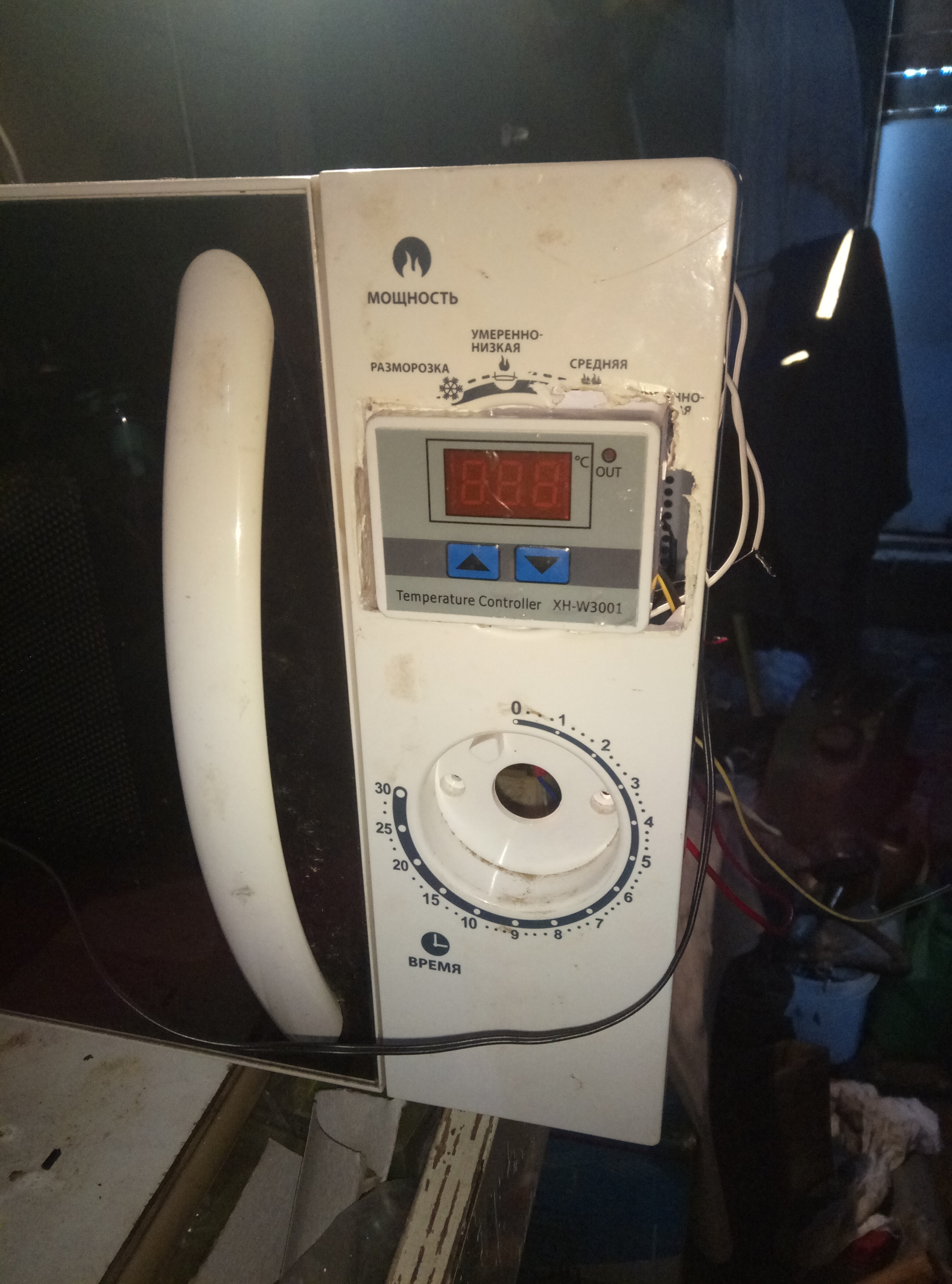

Набралось у меня как то очень много филамента.(24кг) Знакомый работает на фабрике по производству этой волшебной нити для 3д печати😀и по возможности привозит мне по ,,ДЕШЕВОЧКИ,, Но суть не в этом. Это всё долго лежало и впитывало по немногу влагу. Пришло время печати а нить как давай себя неадекватно вести. Вобщем,решил я себе собрать сушилку для филамента. Раздобыл нерабочую микроволновку и начал мастерить.

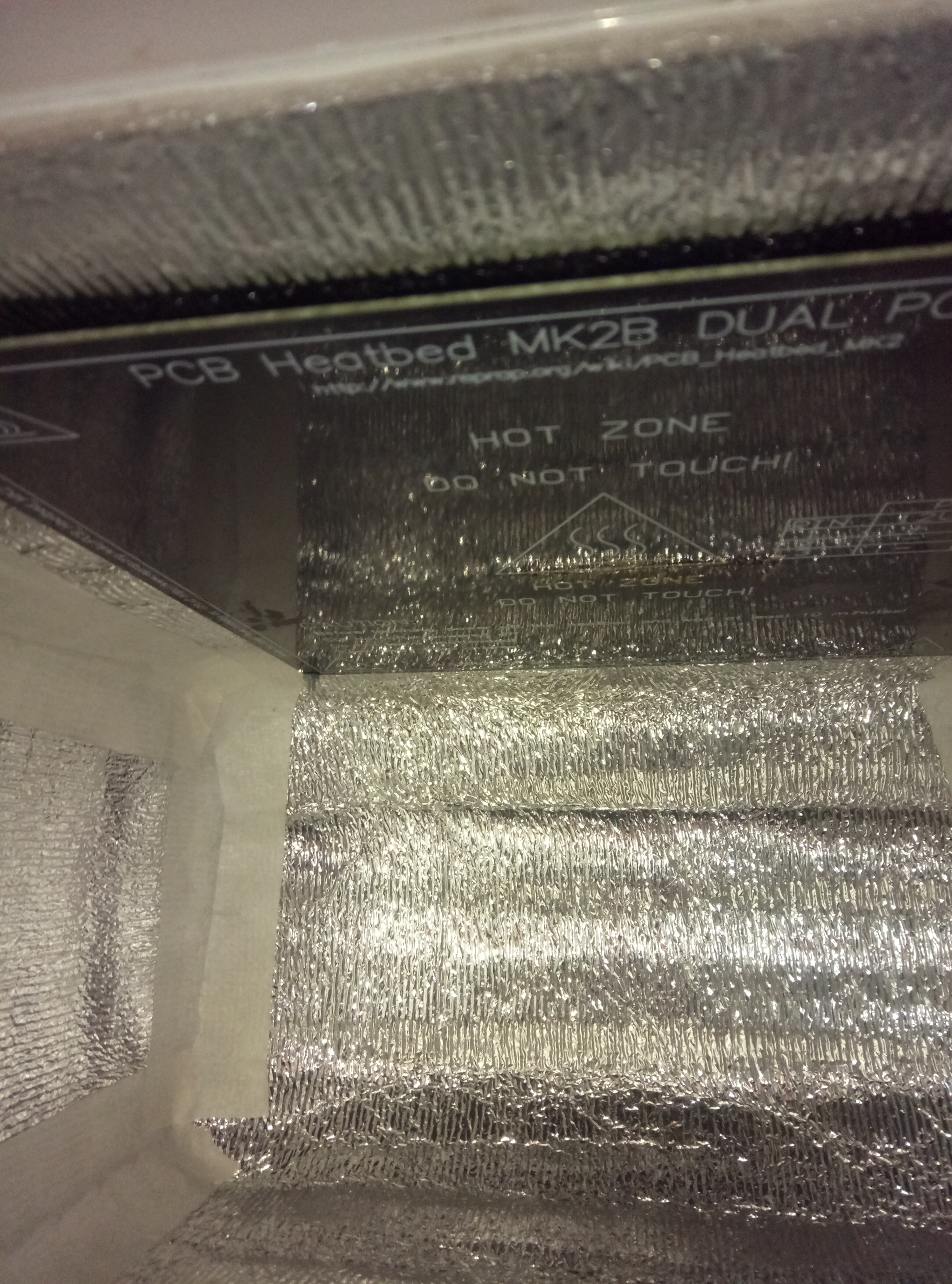

Вобщем,вышло,что вышло. Транс брал от советской зарядки 14.5v. 6А. Диоды от нее же.Термодатчик с алика,подогрев от принтера.Обтянул фольгоизолом. В дальнейшем,хочу распечатать годную переднюю панельку и вставить часики-для красоты. Вобщем,как то так.
