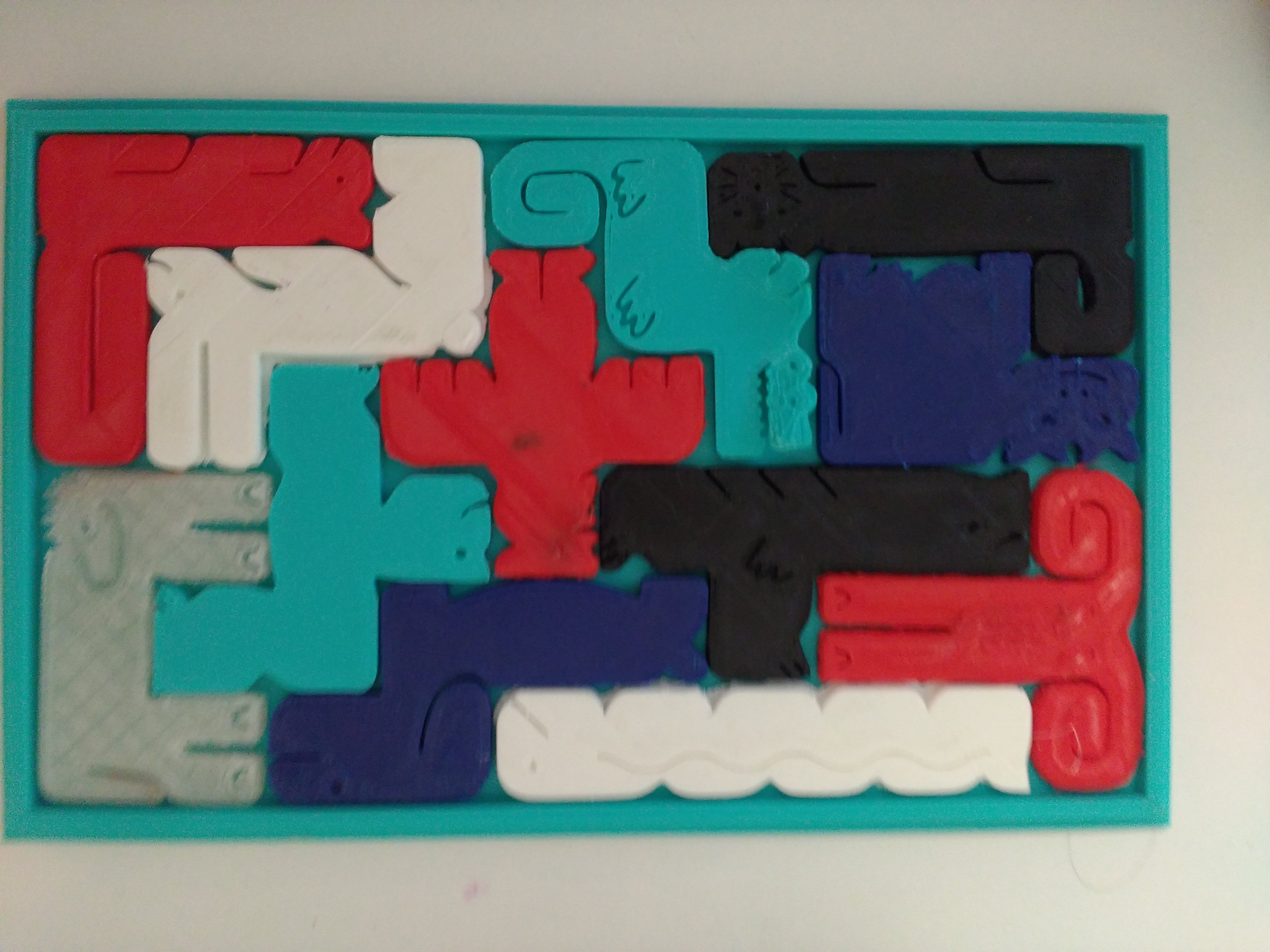

8. Пазл для детей из 4х видов пластика ABS, PLA, HIPS, PETG.

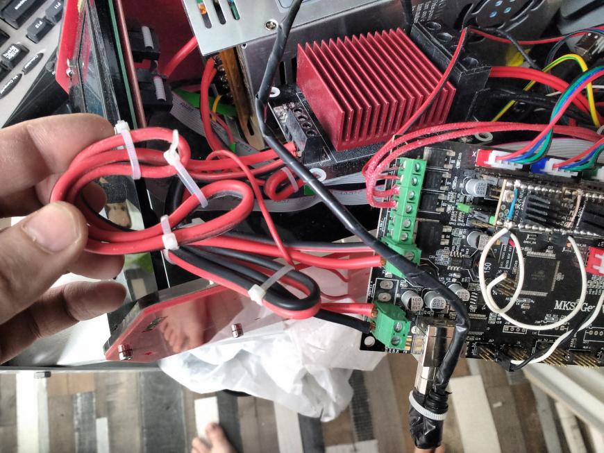

2. Хаотичный пропуск пластика при печати. Сначала двигатель подачи пластика вел себя нормально, спустя пару месяцев - двигатель стал дергаться при печати, после прозвонки шлейфа, выяснилось что 1 провод из 4х не звониться - паралельно был протянут еще 1 провод и подпаян в основному шлейфу. Пропуски пропали. Еще через несколько месяцев начались хаотичные пропуски пластика - в основном в крайнем левом положении. Что было предпринято:
1) установка радиатора 50*50мм на шаговый двигатель экструдера с компьютерным куллером, с протяжкой кабеля питания куллера — не помогло;
2) Замена драйвера DRV8825 с оси Z с понижением/повышением напруги с 1.2 до 1.8 В — не помогло;
3) Разборка/сборка/смазка редуктора двигателя экструдера силиконовой/графитовой смазкой — не помогло;
4) Настройка слайсера — грешил на #Cura4.3.0, но тот же результат выдавал и #PrusaSlicer2.1.0.
Осталось 2 варианта неисправности — глюк MKS 1.4 (замена/прошивка/настройка), либо шлейф от платы до двигателя экструдера.
Решил начать с малого — замена шлейфа. Старый 4х проводный гибкий шлейф был вынут из гибкого кабель канала и поиск нового подходящего кабеля.
Параметры поиска кабеля — 4 жилы, сечение не меньше 0.2 мм. В магазине #chipdip был найден кабель КСВЭВГл 4x0.2. С одной стороны новый кабель был припаян непосредственно к самому двигателю экструдера, с другой стороны, чтобы не курочить MKS 1.4 был отрезан штатный разьем, и через него подключился к плате.Пропуски шагов пропали!!!
