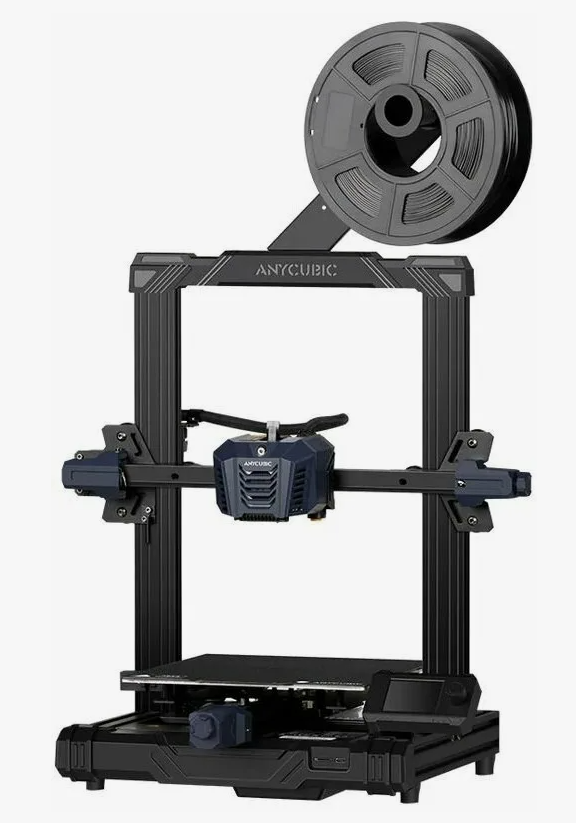

Anycubic Kobra Neo доступ к регулировке оборотов вентилятора.
В данной статье покажу свой метод, с помощью которого открывается доступ, к регулировке оборотов у вентилятора на обдуве модели.
(фото пациента)
С завода стоит убогий вентилятор model: BCY4510D24E HSC. Он мало того, что слабый, так и не регулирует обороты. При установке любых других вентиляторов (3dway, gdstime 24v), которые шим-ятся на других принтерах, регулировка не работает. Ну то есть работает, но при >= 98-99 оборотов. Выяснять причину этого, уж извиняйте, я не буду. Долго с этим возился. Итак, решение:

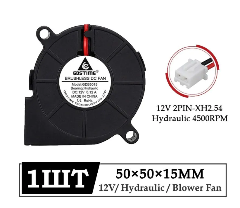

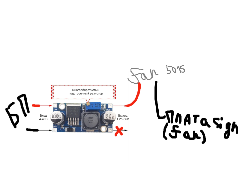

Понадобиться вентилятор от gdstime на 12v 0.12A, можно купить на озоне, и понижающий DC-DC преобразователь LM2596S (понижайка). Подключаем по схеме:
И минус от вентилятора идет на плату в разъем fan на signal. У электроприборов +-25% мощности запас. Устанавливаем значение на понижайке 15.7v (+-30%), у меня превышение напряжения на +-30% никак негативно не повлияло на принтер. Уже отпечатало 300+ часов периодически на 60% обдува. Все. Можете наслаждаться. Только обороты нужно будет подобрать под себя. Смысла ставить обдув меньше 50% не имеет. Я настроил так: 50% минимальный, 60-80% при нависаниях, 100% мосты и резкие нависания.
