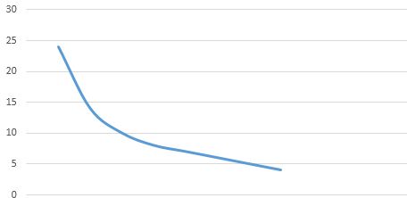

Суть метода сводится к тому, что напряжение питания с блока питания не падает с номинала до нуля моментально. А есть некий переходный процесс. При чём, время падения напряжения зависит от нагрузки. Чем больше нагрузка, тем меньше время и наоборот.
Это мы и должны использовать.

Отслеживаем падение напряжения. Напряжение питания блока питания 24В, если напряжение питания падает менее 20В и находится в этой области более 10 мс, то запускается процесс остановки и сохранения.
Шаг второй.
Выключение дисплея, остановка шаговых моторов и снятие с них нагрузки.
Шаг третий.
Выключение лазерного диода.
Получается, что все основные потребители мы отключили и можем автономно работать какое-то время от блока питания.
График падения напряжения выглядит примерно так:Но, работа на этом не закончена.
