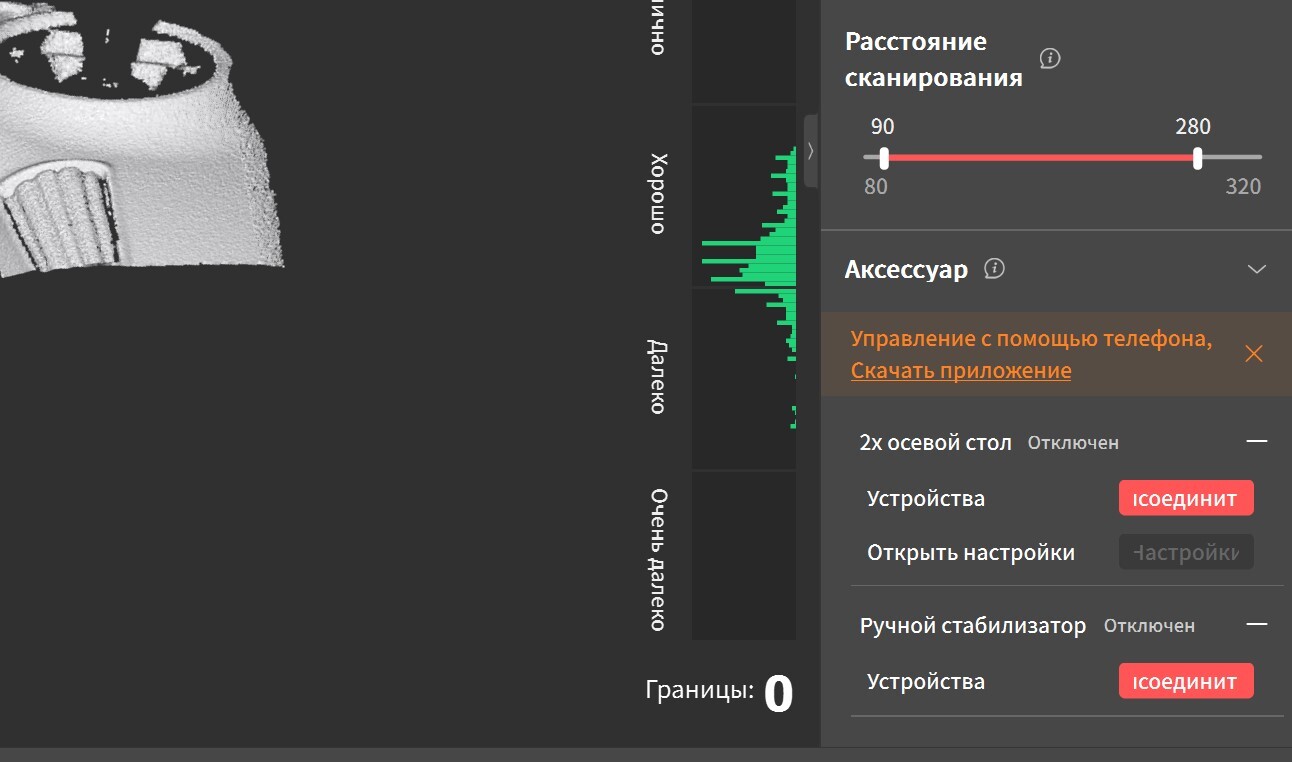

Обзор Revopoint Mini. Опыт покупка первого 3D-сканера. Выбор, распаковка, начало работы, ПО, первые сканы.Далее уже полноценный интерфейс работы со сканером. Сканирование, работа с точками, объединение моделей – всё в одной программе. Удобно, но насколько понимаю есть ограничения на редактирование, ну или я еще не разобрался со всеми фишками.

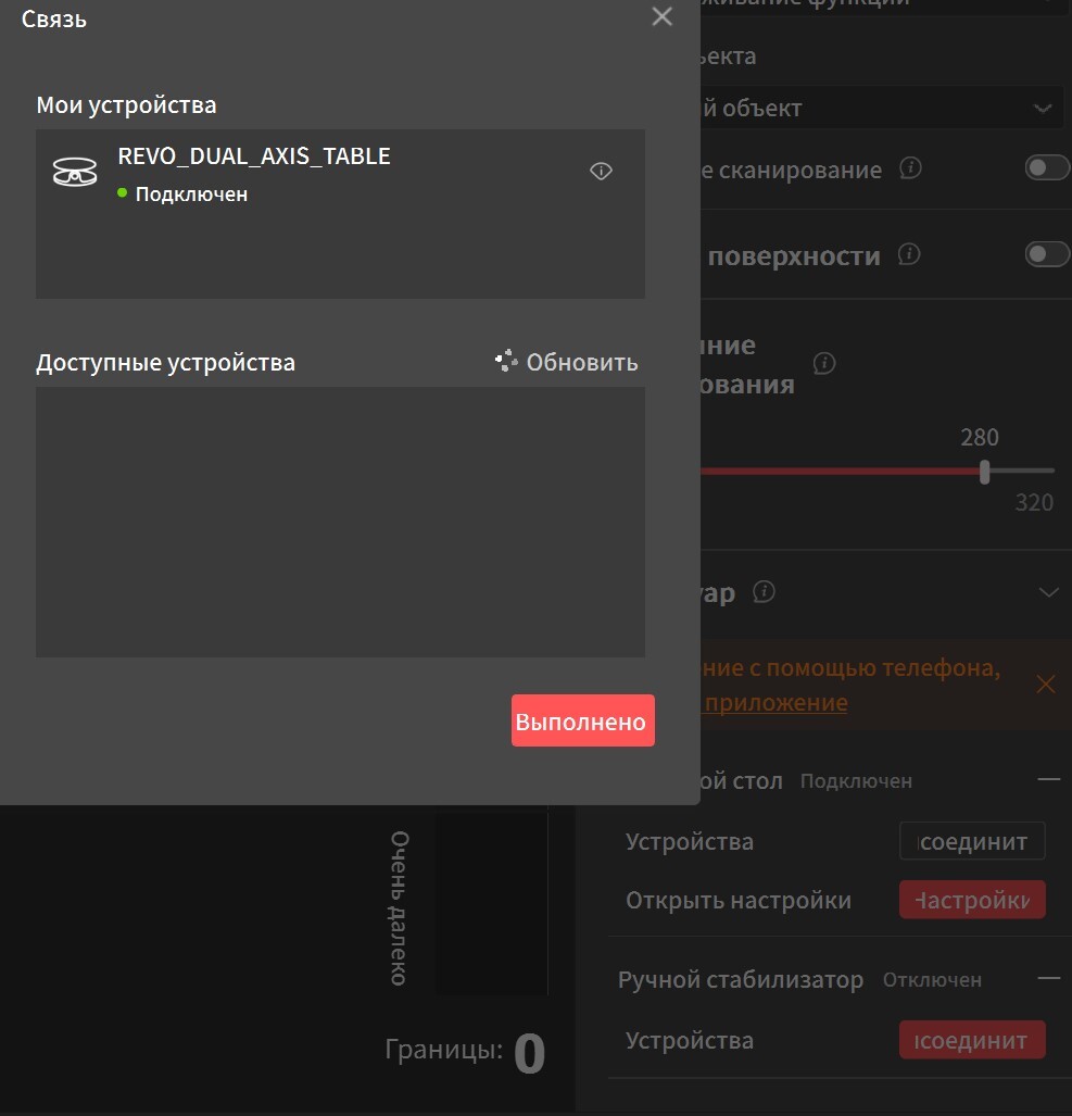

В ПО также настраивается работа с аксессуарами. Например подключаю двухосевой стол.
