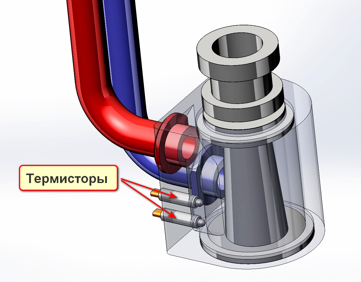

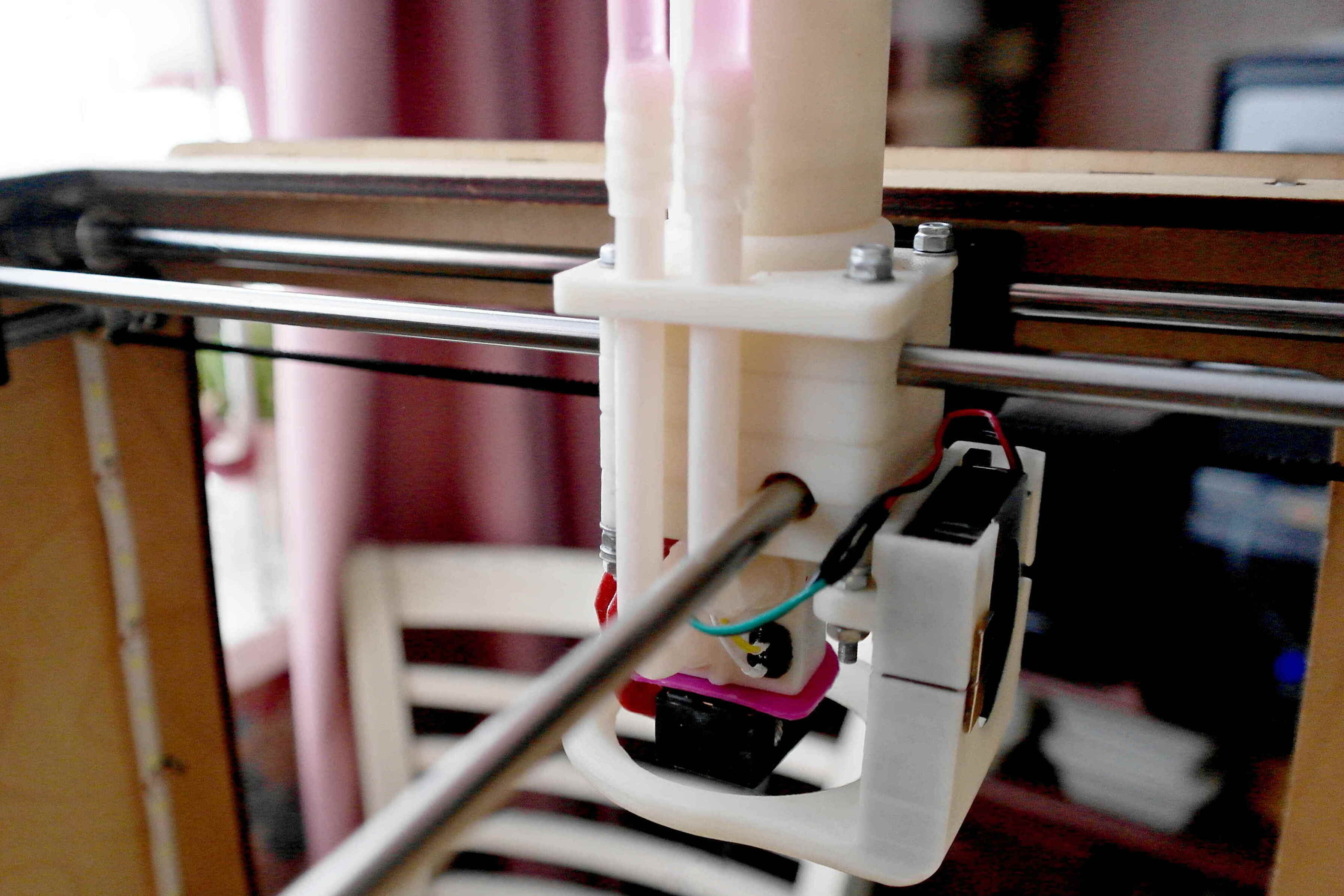

Вот что получилось.Семь лет с системой жидкостного охлаждения термобарьера. Часть вторая. Конец истории. Второй термистор является резервным на случай выхода первого из строя. Либо его можно использовать в схеме аварийного отключения питания экструдера в случае пробоя транзисторного ключа, управляющего нагревом (на столе-то у меня термопредохранитель давно установлен). Подумаю над этим позже.
Затем приступил к реализации проекта: подобрал из приобретённого десятка пару термисторов с одинаковым сопротивлением; напечатал рубашку; вклеил в корпус термисторы; покрыл всю эту “красоту” защитным лаком; подключил термисторы к W1209; подал питание и утопил рубашку в банке с водой для проверки герметичности датчиков и определения значения для коррекции температуры.

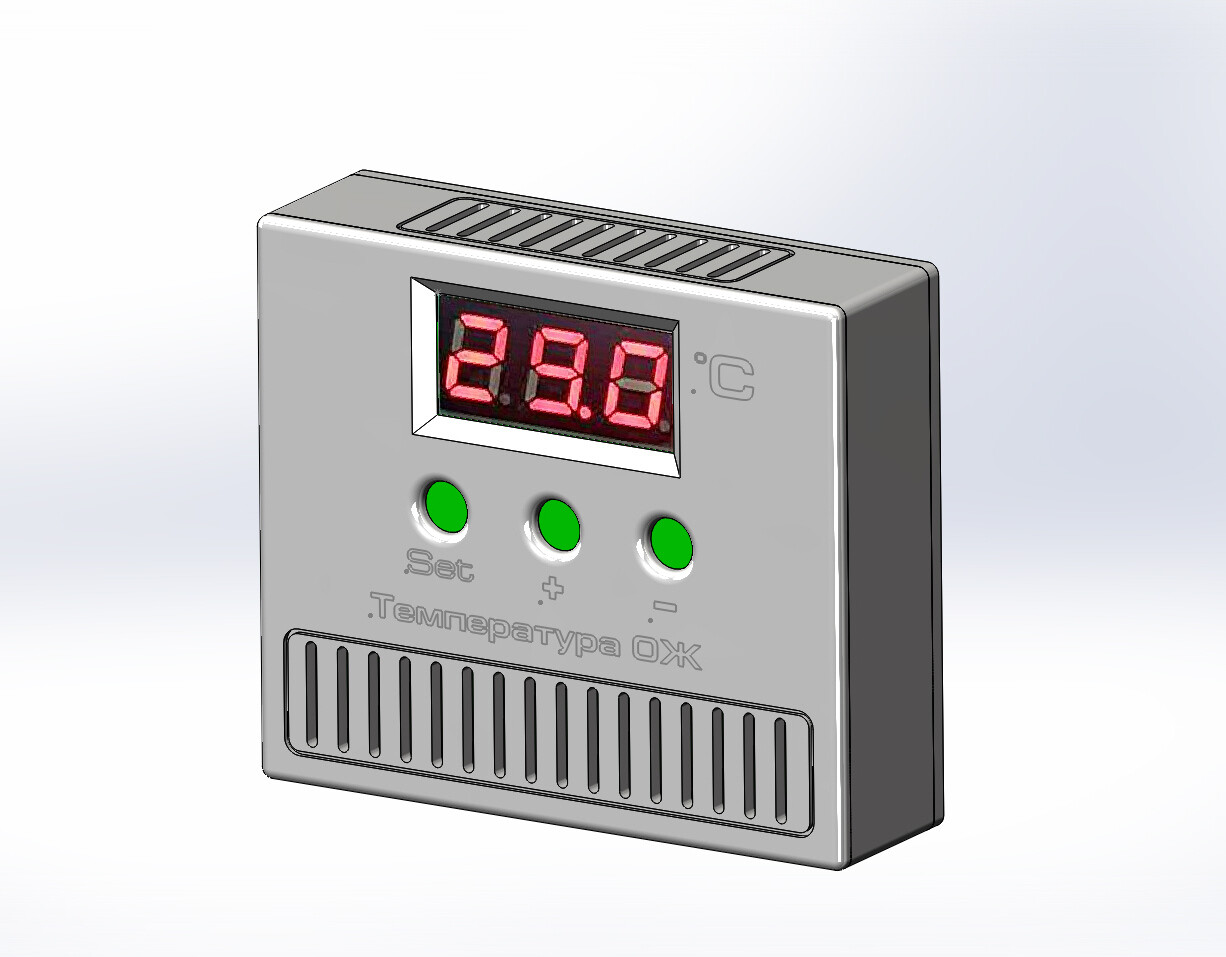

Эталоном для замеров послужил проверенный в ледяной смеси и в кипящей воде (а. д. учитывалось) китайский “градусник” TES-1310 (внутри совсем не то, что я ожидал увидеть, но к его точности претензий нет). На следующем шаге установил радиатор в рубашку и проверил под небольшим давлением герметичность уже собранного блока (опрессовал, как поправил бы меня сантехник). Убедившись, что всё в порядке, установил его на принтер.Семь лет с системой жидкостного охлаждения термобарьера. Часть вторая. Конец истории. Теперь настала пора переделки W1209 под поставленную задачу (Uпит +7V). Для миниатюризации (еле написал это слово :) с платы были выпаяны все разъёмы и реле. С обратной стороны платы в отверстия обмотки реле установил и припаял зуммер HCM1206X и, сняв новые размеры, приступил к разработке корпуса.

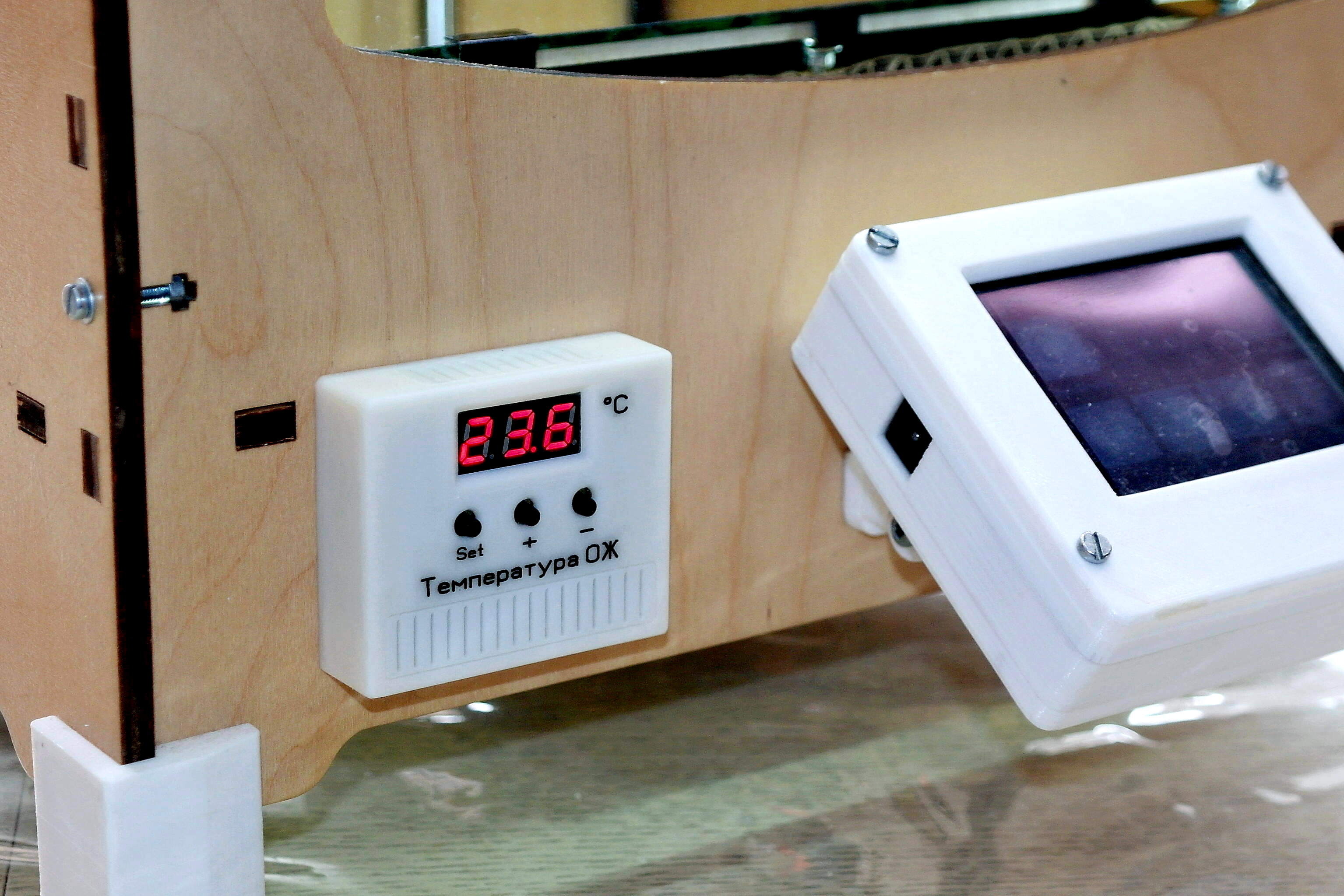

РезультатСемь лет с системой жидкостного охлаждения термобарьера. Часть вторая. Конец истории. После подключения всех концов, первого контрольного включения и настройки W1209 настало время проверки.

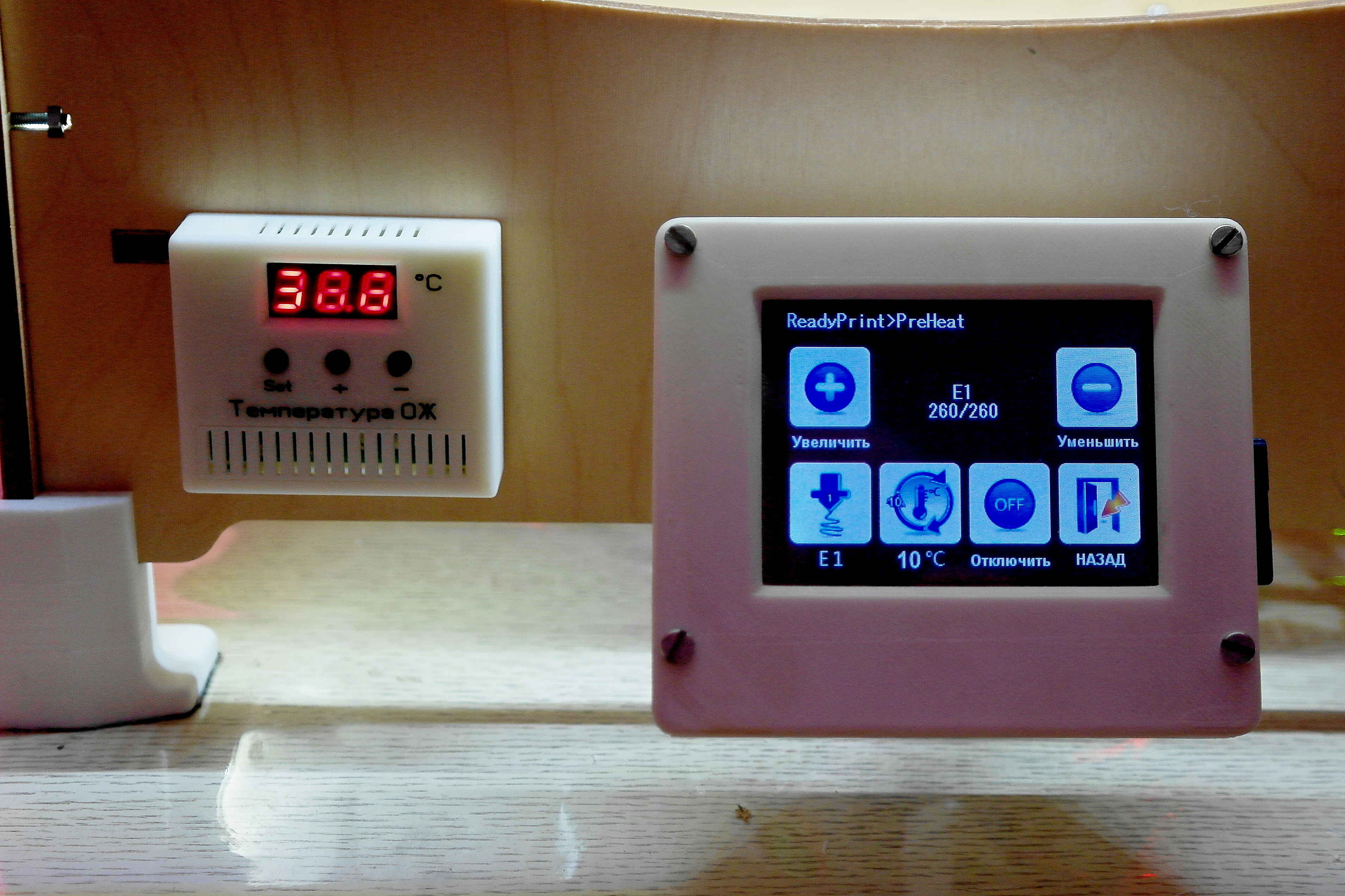

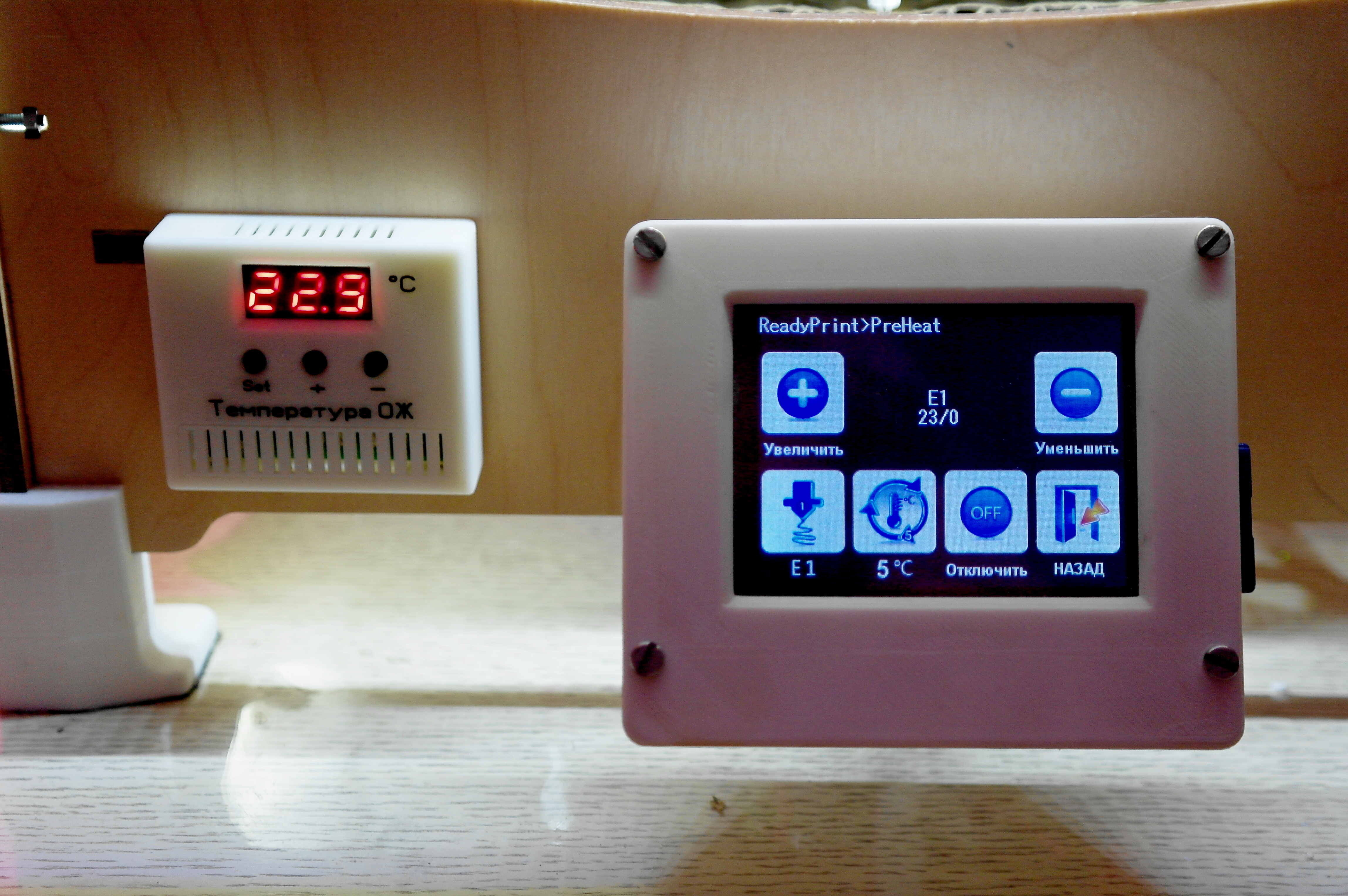

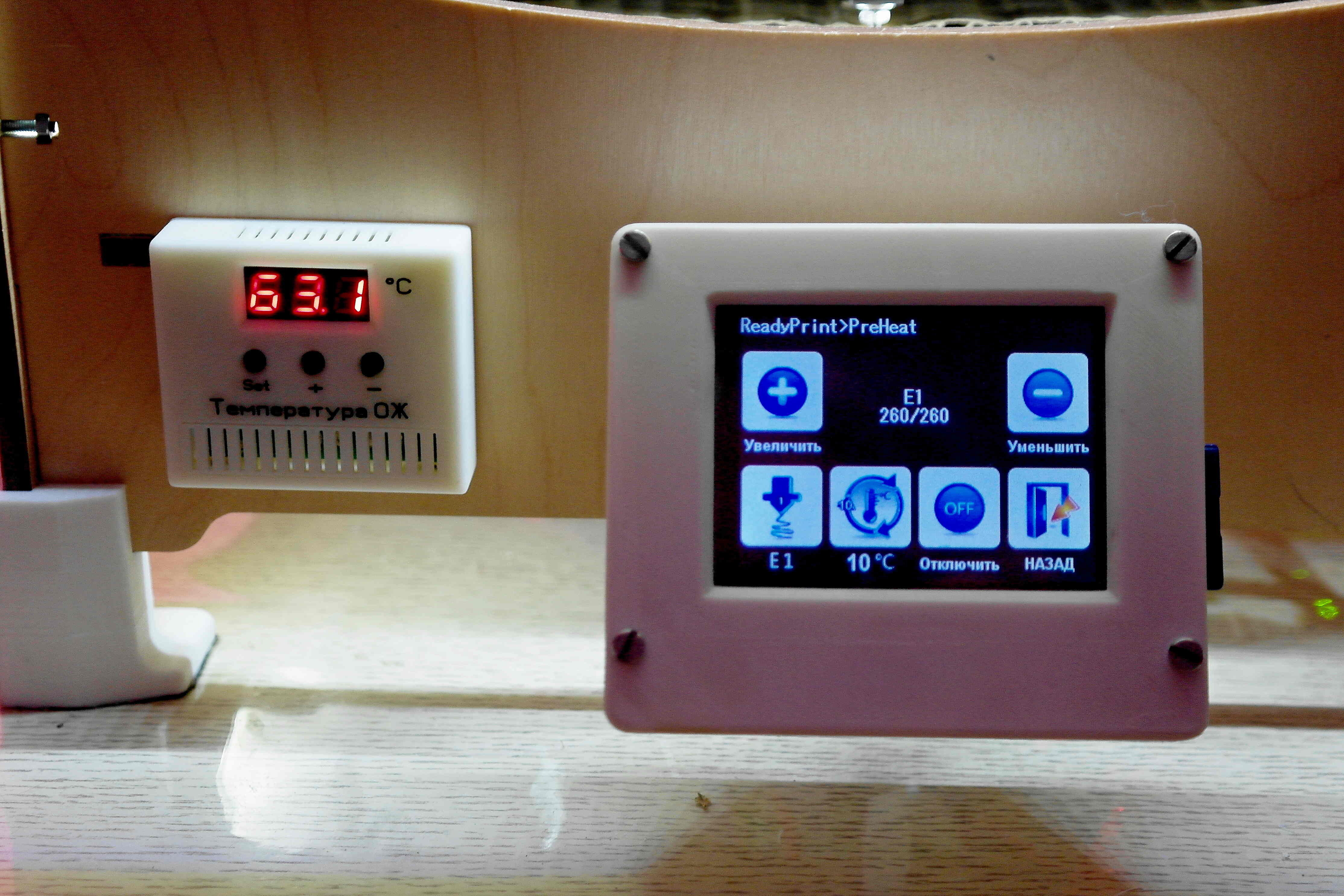

Первый этап. Подключены насос и вентилятор охлаждения радиатора (обороты обоих немного снижены). Первое включение. Температура на обоих устройствах комнатная.Семь лет с системой жидкостного охлаждения термобарьера. Часть вторая. Конец истории. Выставил везде полный “градус” и поднял стол (120° C) под сопло. Фиксирую температуру ОЖ.Семь лет с системой жидкостного охлаждения термобарьера. Часть вторая. Конец истории. Этап второй: дал остыть нагревателям; отключил насос и подал питание на принтер; нагрел нагревательный блок до 80° и, затем контролируя температуру ОЖ, начал понемногу (+10-15°) поднимать градус. Дойдя до 150°, “психанул” и поднял температуру до максимальной.

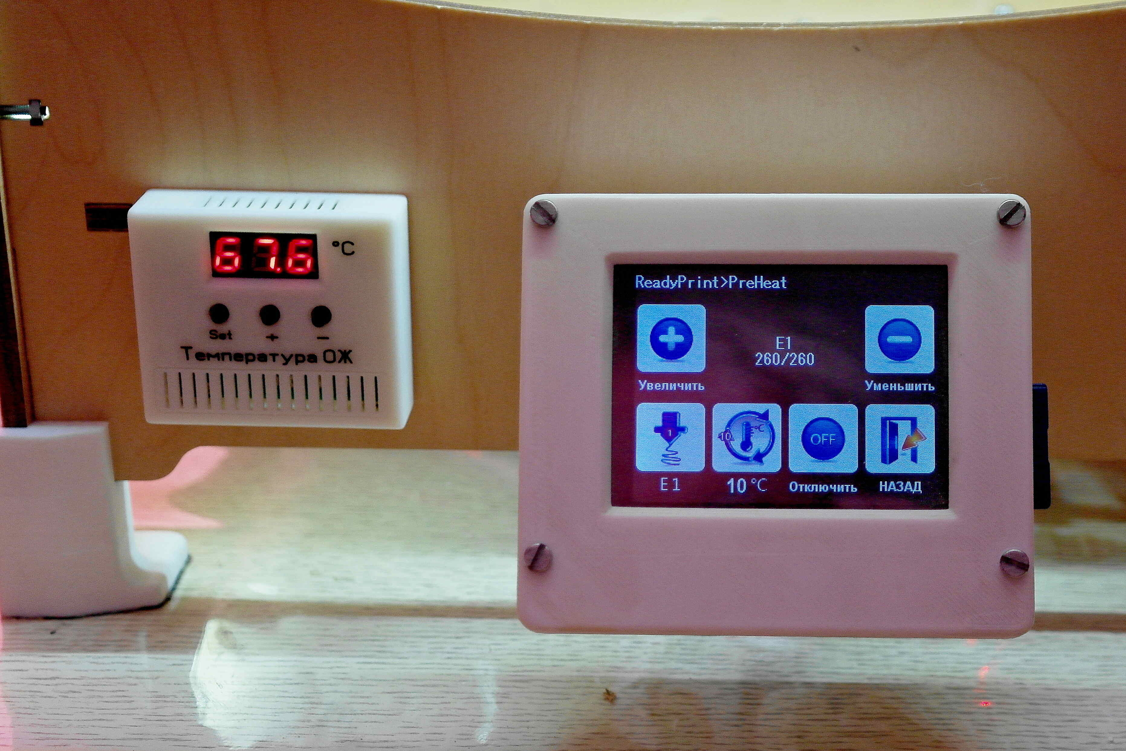

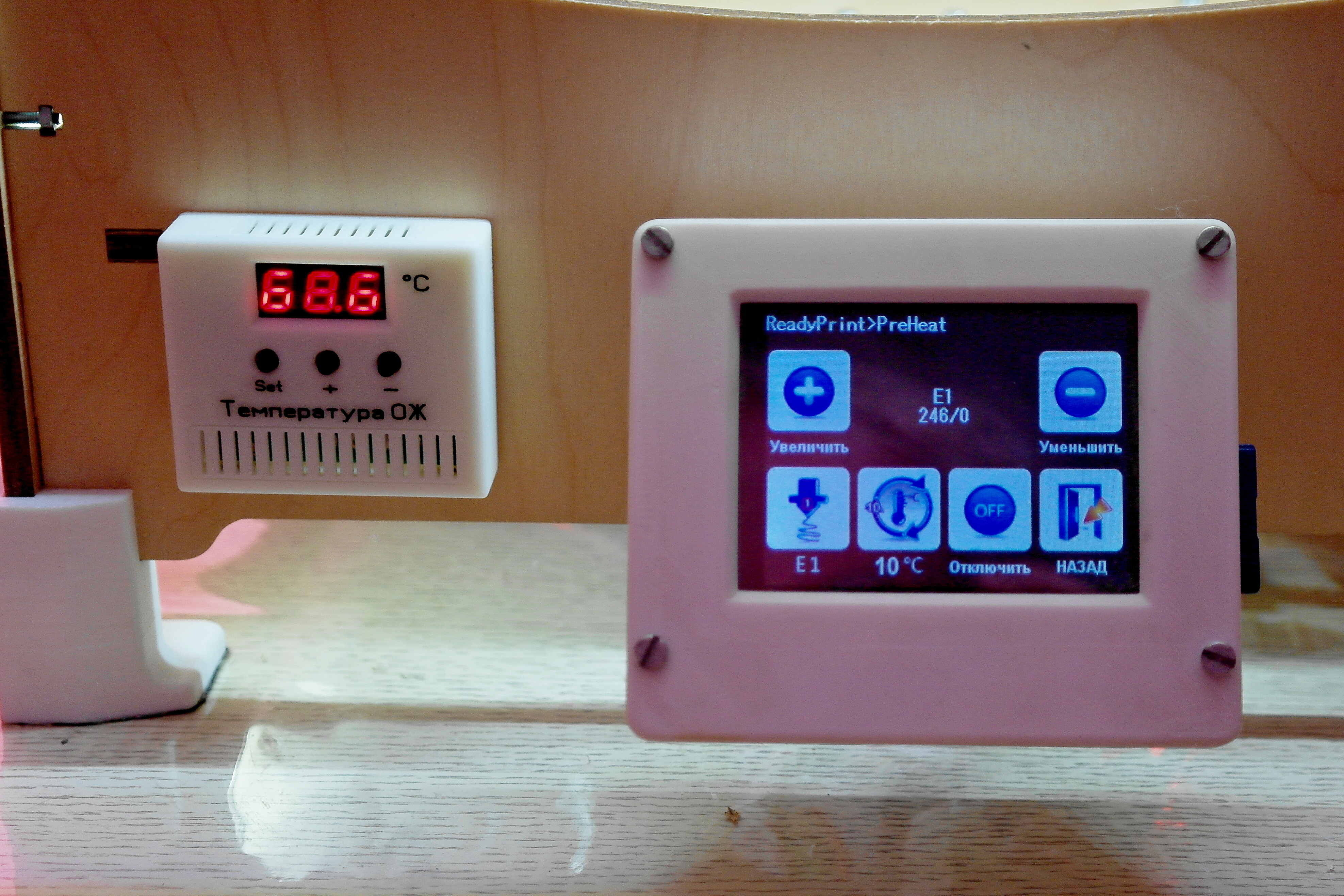

РезультатСемь лет с системой жидкостного охлаждения термобарьера. Часть вторая. Конец истории. Нагрел стол до 120° и поднял его под сопло. Интересный момент: температура ОЖ сравнительно быстро поднялась до 70°, а затем через пару минут плавно снизилась до 60°, потом снова доползла до 70° и стабилизировалась в диапазоне 65-68°. Семь лет с системой жидкостного охлаждения термобарьера. Часть вторая. Конец истории. Выключил нагрев стола и нагревательного блока; отключил помпу и вентилятор радиатора (имитация отключения принтера от электросети). Максимальная температура до начала её снижения.Семь лет с системой жидкостного охлаждения термобарьера. Часть вторая. Конец истории. Для подтверждения того, что система действительно работает как гравитационная, необходимо установить на неё какой-нибудь чувствительный датчик движения теплоносителя (если, конечно, такие существуют), но я уже не вижу в этом смысла, так как понизить температуру ОЖ до требуемых сорока градусов будет, скорее всего, невозможно.
