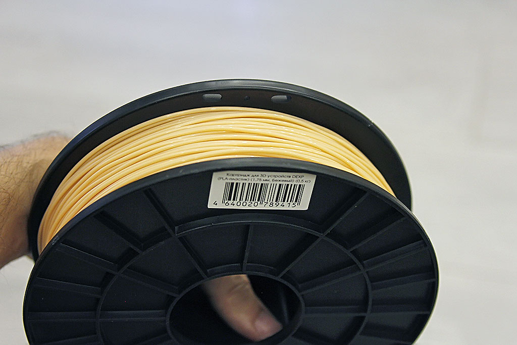

Намотка нормальная, пруток ровный, гладкий. На самой катушке присутствует штрих-код с обозначением материала, мелочь а полезно. Я храню пластики без катушек и многие приходится подписывать, что за пластик: ABS или PLA... Когда катушек больше 30 штук, это становится уже неудобно.
Ну и еще немного о катушках, к хорошему привыкаешь быстро и у этих катушек я нашел лишь один недостаток - всего по одному отверстию на сторону. А сейчас становится хорошим тоном иметь несколько отверстий, еще и расположенных в шахматном порядке, всё для удобства хранения, 'чтобы кончик не убегал', как говорят некоторые.
