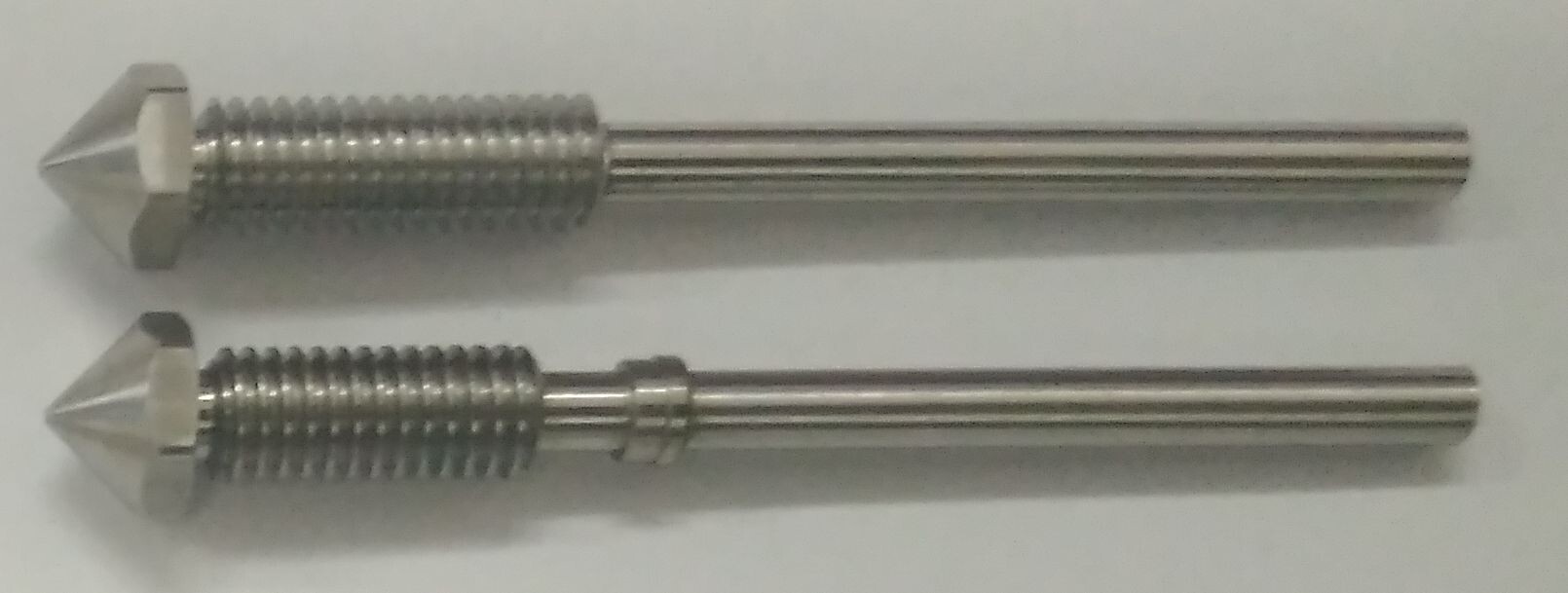

Заказал в Цветмире (официалы FlashForge в РФ) два запасных сопла для Creator3. Присылают вот что

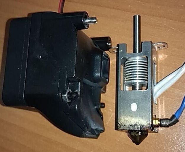

Пишу им - верхнее сопло не родное. Мне СПЕЦИАЛИСТ Цветмира отвечает, что подойдет и то, и другое. Ну резьба-то вкрутится, а вот тот дополнительный выступ над резьбой (нижнее сопло) четко позиционирует радиатор термобарьера напротив выходного отверстия системы обдува.
Т.е. в сборке с соплом без этого упора радиатор встанет ниже, как при этом изменится охлаждение - хз. Т.к. уже был опыт общения с их СПЕЦИАЛИСТОМ, я задал вопрос про эти два разных сопла непосредственно во FlashForge. Те ответили, что верхнее сопло от старой версии и для моей версии не подойдет. Только после пересыла ответа FF в Цветмир, с той стороны решили заменить неправильное сопло на правильное.
