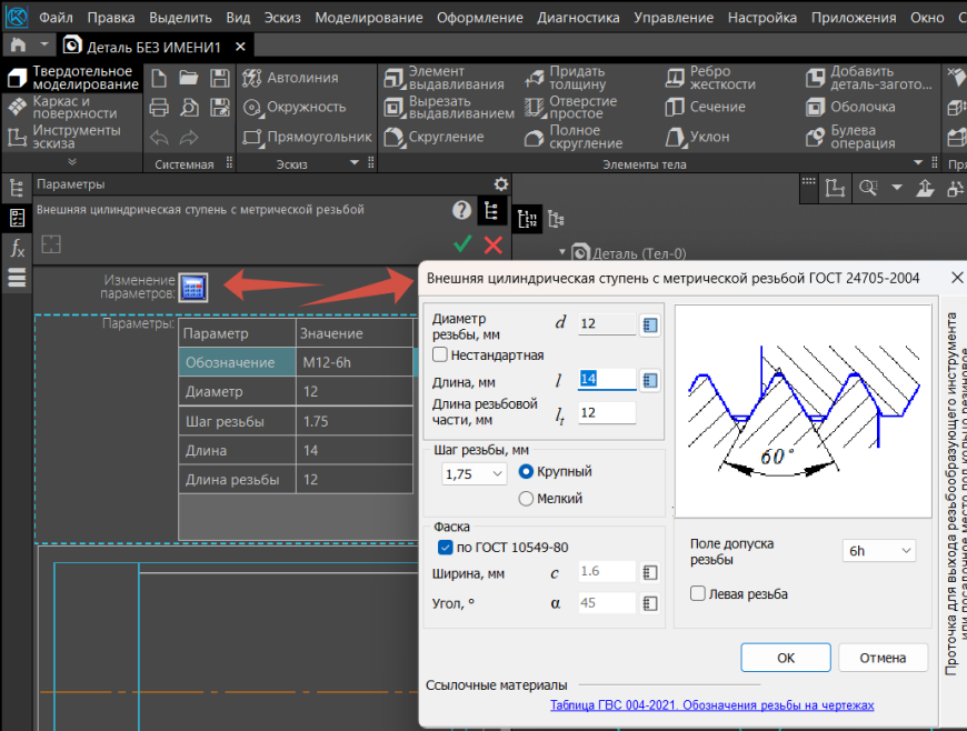

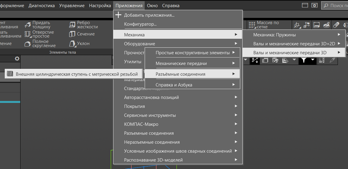

1.1 Приложения -> механика -> разъемные соединения -> внешняя цилиндрическая ступень с метрической резьбой.

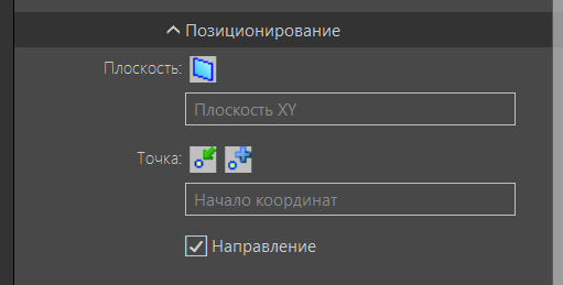

1.3 Выбираем позиционирование нашего "болта"
1.4 Жмякаем Галочку вверху, и создается наружная резьба нужной длинны

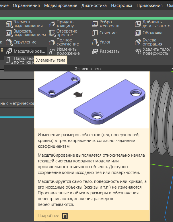

2.1 Выбираем инструмент масштабирование

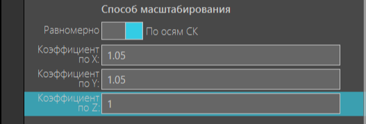

2.2 Переводим ползунок в положение "масштабирование по осям".
2.3 Изменяем коэффициент по двум осям (в моем случае 5%)

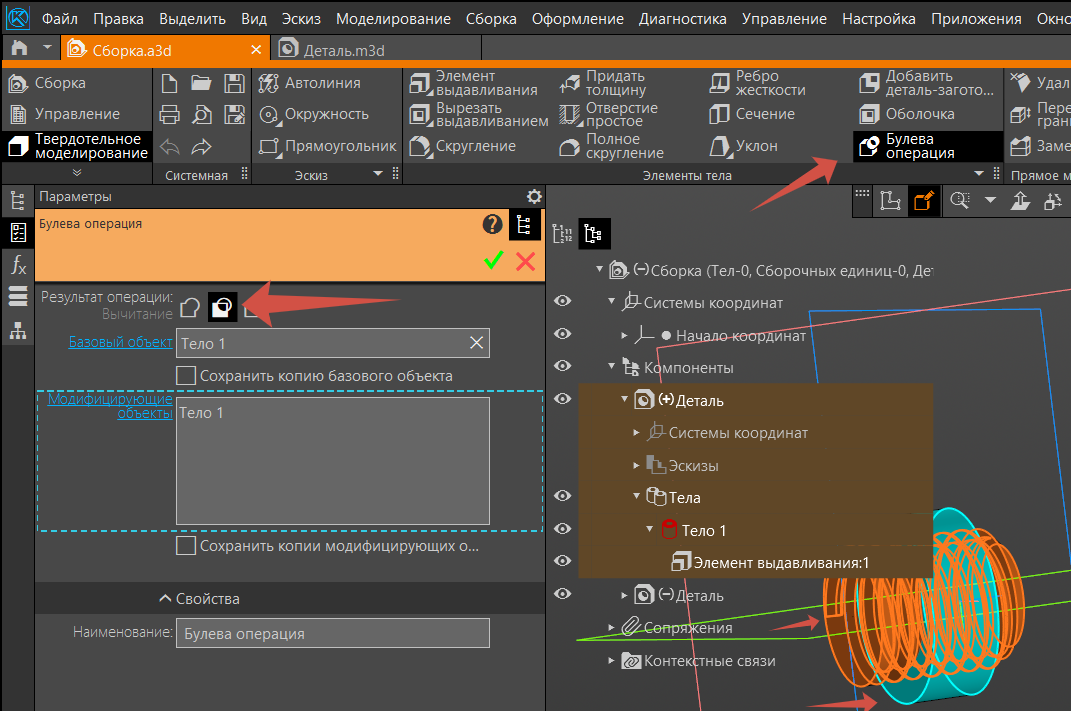

2.4 Вырезаем полученной (увеличенной) заготовкой с помощью булевой операции резьбу в заготовке, где требуется получить внутреннюю резьбу.
