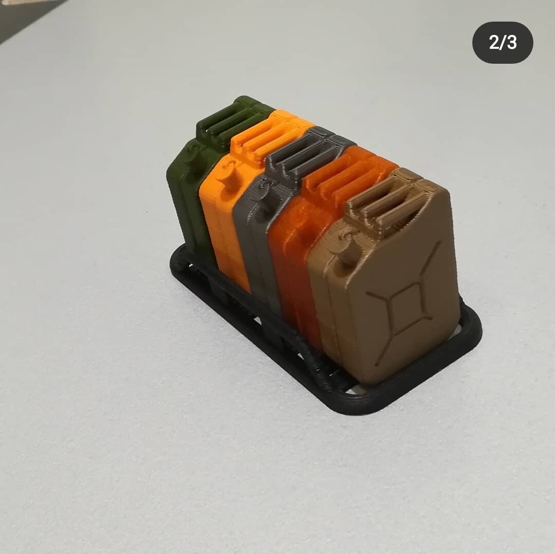

  И из цветного SBS пластика распечатал аксессуары в виде канистр . Пайка , настройка , регулировка - это отдельная тема, которую я не буду затрагивать в данной статье .
