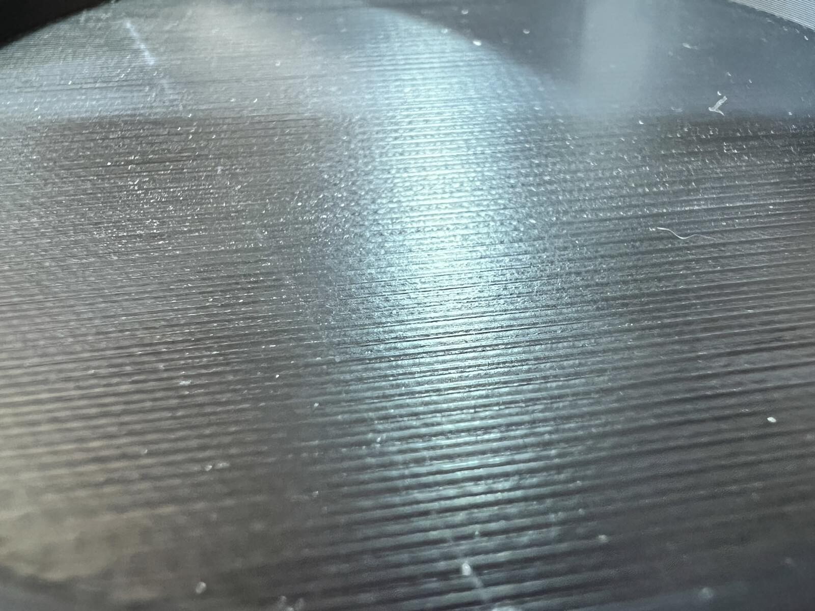

Хоть данный термопласт уже является тугоплавким (рекомендованная производителем температура экструдирования 240-260 градусов), печатал я его на хотенде с горлом с фторопластовой трубкой. В основном технические пластики печатают на цельнометаллических и более дорогих титановых, медных. На разрыв нить после экструдирования довольно прочная.
Крайне рекомендуется закрытый корпус. Во время печати тестовой модели я открыл дверцу принтера что бы поправить видеокамеру секунд на 10, и кайма со стороны дверцы бодро отскочила, что создало лишние напряжения в детали. Коробления самой формы не произошло, деталь ровная, но в первых слоях образовалась трещинка.
Ещё отдельного упоминания заслуживает аромат при экструдировании. Я-то думал, что ABS пахнет, но нет, в сравнении с ASA он почти без запаха. Это наверно первый пластик, для печати которым мне приходилось себя уговаривать включить принтер. Но тут производитель не виноват, ASA от любого производителя имеет сильный стирольный аромат.
Ну и скорость печати, у меня не получилось печатать с хорошей межслойной адгезией на скоростях выше 50мм. На высоких скоростях сопло начинает собирать кусочки пластика и потом шмотками наплавлять их в последующих слоях, либо вообще превращать деталь в паутину. Возможно, тут как раз и сказалась фторопластовая вставка в горле хотенда. Так как даже на 260 градусах скорость повысить, так и не получилось, а выше принтер не может, упирается в лимиты прошивки.
Параметры печати:
• Экструдирование первого слоя на 260 градусов, последующих 250 градусов
• Стол 100 градусов
• Ретракты 5/45
• Скорость печати первого слоя 20мм, последующих 35-40мм
• Ширина слоя 0,6мм, толщина стенки 1,2мм
Потом я распечатал два кронштейна под алису с уже подобранными параметрами. Печать хорошая, детали получились крепкими, крышка хорошо спеклась, а на стенках нет трещин, натёков и прочих дефектов.
Ну и подводя итог опишу плюсы и минусы данного филамента. Моё мнение пластик капризный если брать чисто бытовое и непрофессиональное использование, но если рассматривать его наравне с другими инженерными термопластами, то вполне предсказуем так как требует закрытой камеры, высокой температуры и очень не юзерфрендли пахнет.
