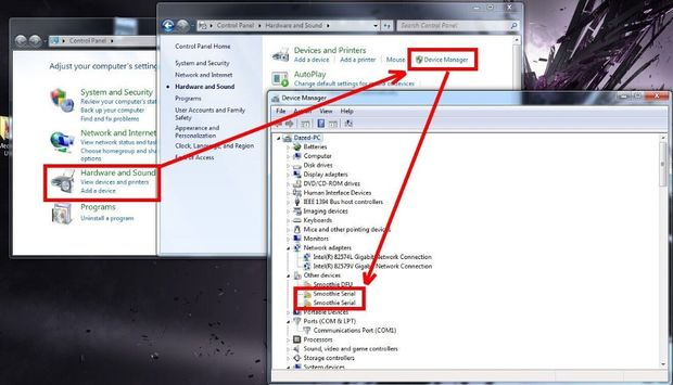

Начнем с установки и присоединения к ПК.
Как рекомендуют китайцы из Makerbase на своем Github нужно установить подписанные драйвера для корректной работы платы.
Настройка Smoothieware для ZAVMax Pro
Далее после подсоединения к ПК плата вам приветливо поморгает диодами D7 и D1.

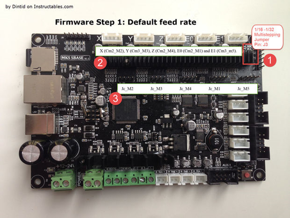

Далее мы видим параметры alpha_steps_per_mm, это количество шагов на мм линейного перемещения для оси X, ровно так же с осями beta и gamma. Для установки этого параметра нужно понять какой микрошаг мы используем. Для вшитых в MKS Sbase DRV8825, варианта всего два, 1/16 или 1/32. Переключение производится джампером J3.
Примечание. Не переставляйте перемычку при включенном питании и подключенном USB-кабеле.
В зависимости от этого у вас будет меняться этот параметр. Для 1/32 и обычных моторов типа 17HS4401 этот параметр будет 160. Соответственно прописываем следующие параметры:
alpha_steps_per_mm 160
beta_steps_per_mm 160
gamma_steps_per_mm 1600
