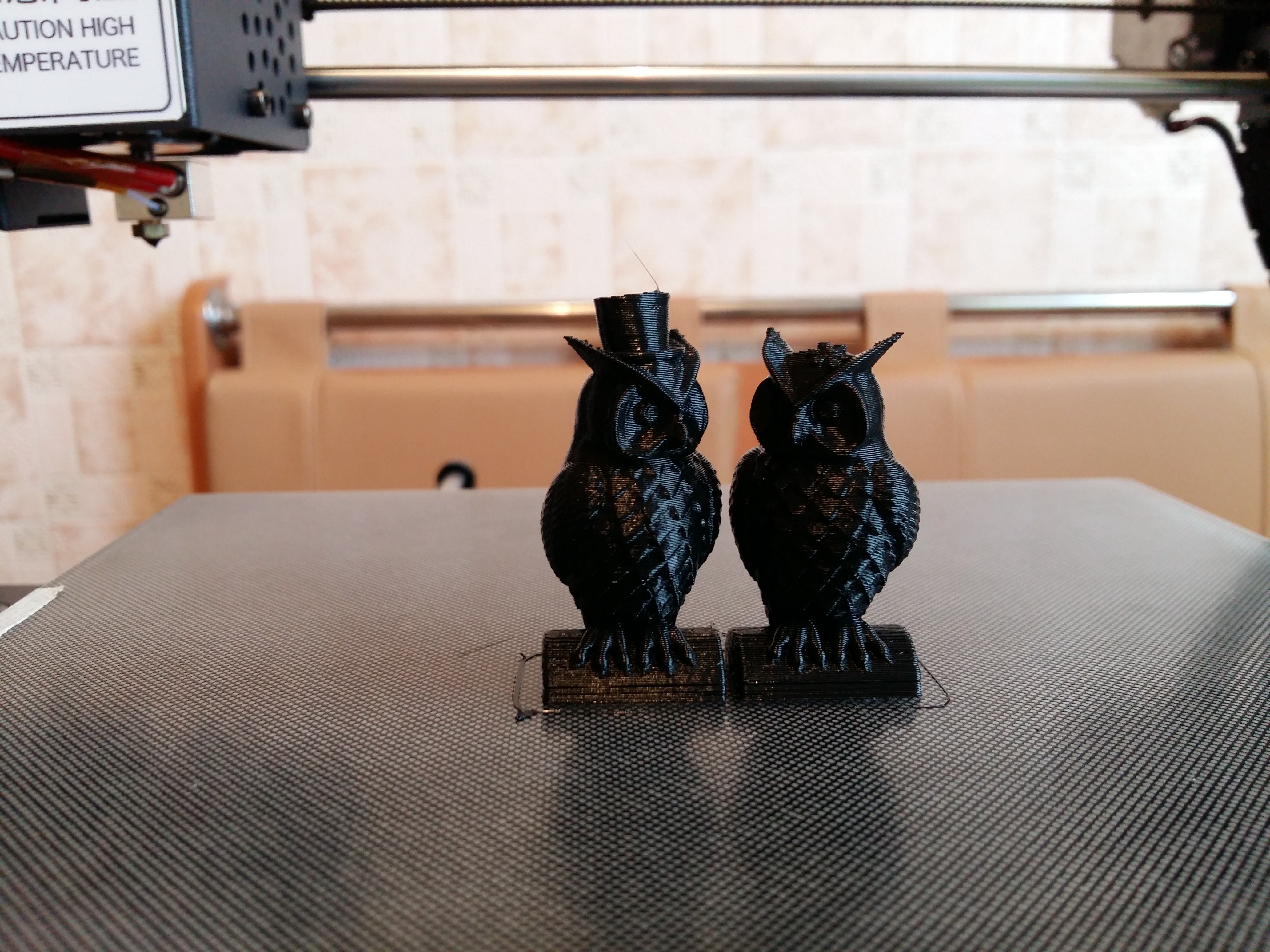

Совы. ПЛА-китай, слайсер видать кура (были от производителя), слой 0,2. Заполнение 20%, 200 сопло 60 стол, первые слои 205 и 60 соответственно.
