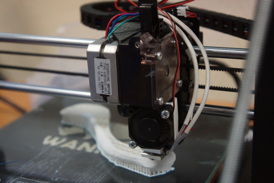

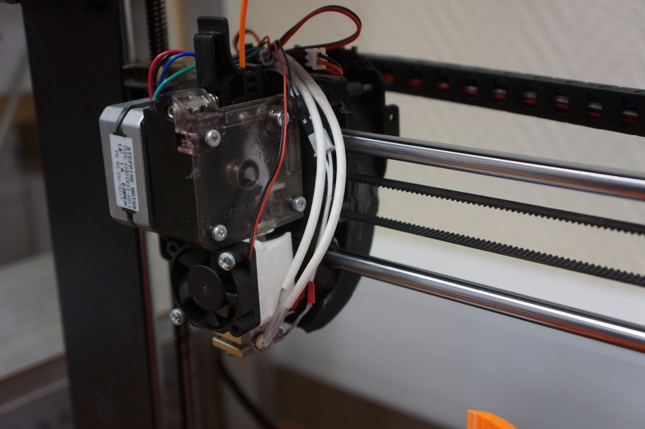

Мы не стали ставить свою версию печатного экструдера для Wanhao, а решили установить хорошо показавший себя промышленно изготавливаемый E3D Titan и хотенд E3Dv6 от MZTO.
Wanhao Duplicator i3 - что с ним делать??
Таким образом мы избавились от целого ряда проблем, касающихся стабильности подачи материала. Однако принтер пришлось перепрошить, т.к. изменилось число шагов на 1мм для двигателя экструдера.

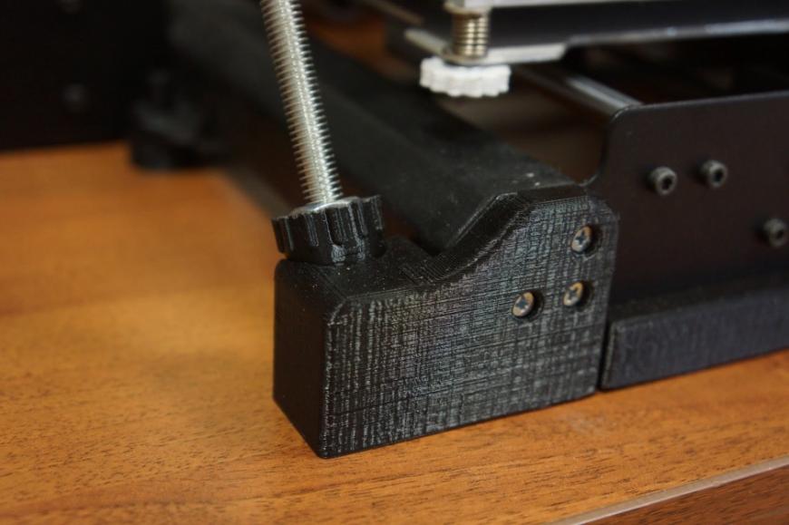

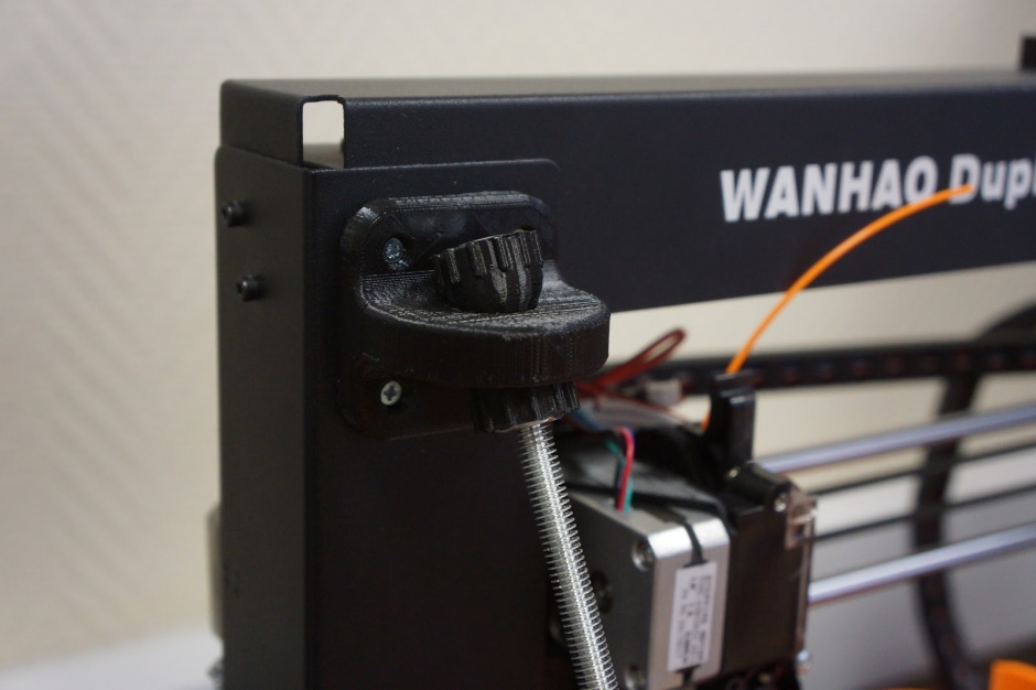

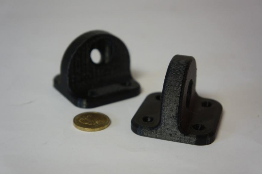

Для увеличения жесткости конструкции мы распечатали и установили вот эти детали
https://www.thingiverse.com/thing:921948
По нашей практике, это делает не очень удачную раму из 1,5 мм стали достаточно жесткой
Благодаря этому решению мы избавились от проблем с воблингом и калибровкой, так как жесткой раме нуль перестал менять свое положение.

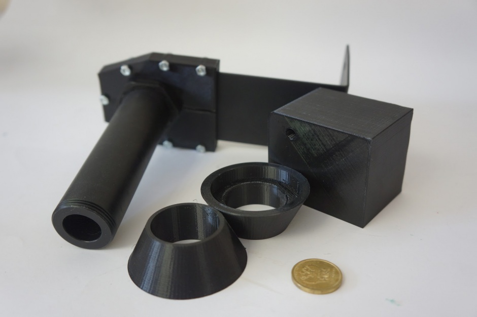

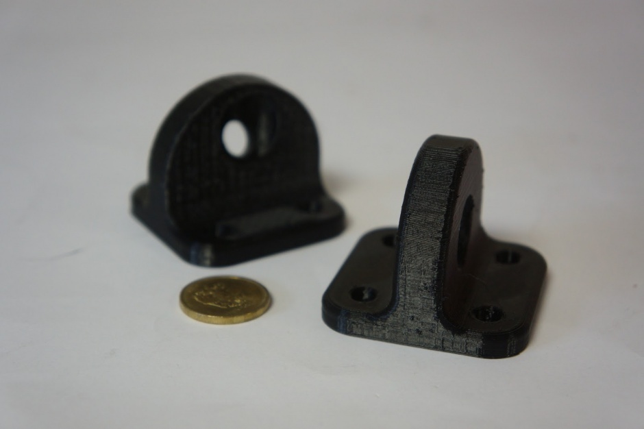

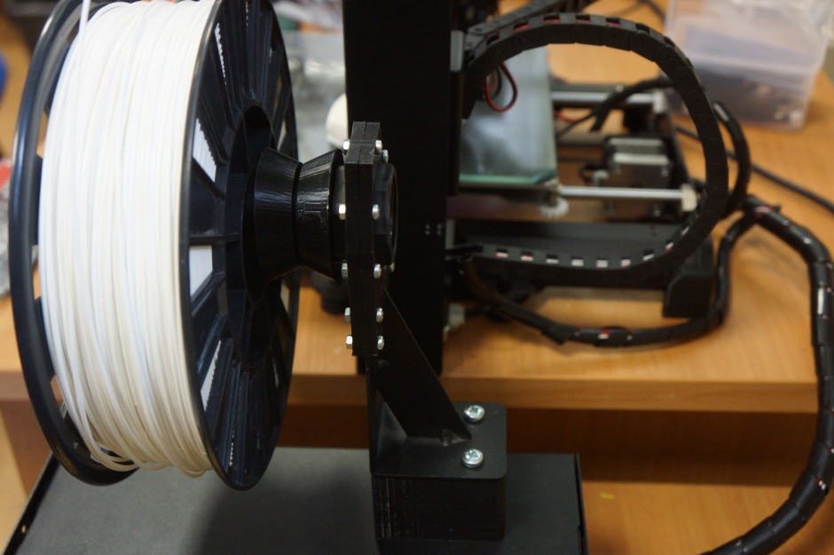

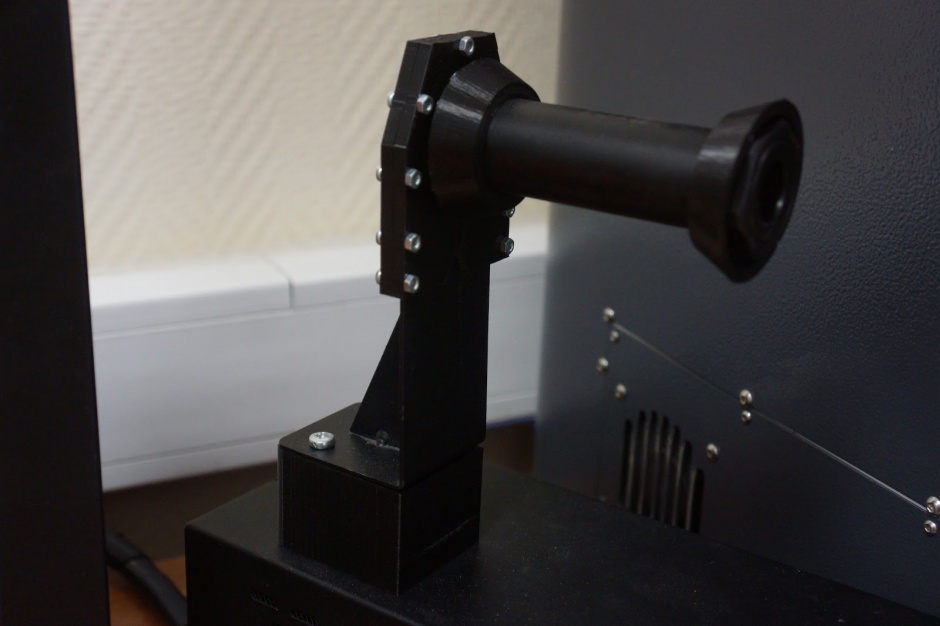

Что касается крепления катушки - его мы набросали сами в Inventor
В итоге оно состоит из проставки для увеличения высоты, пластин для увеличения жесткости держателя и двух конических фиксатора катушки.

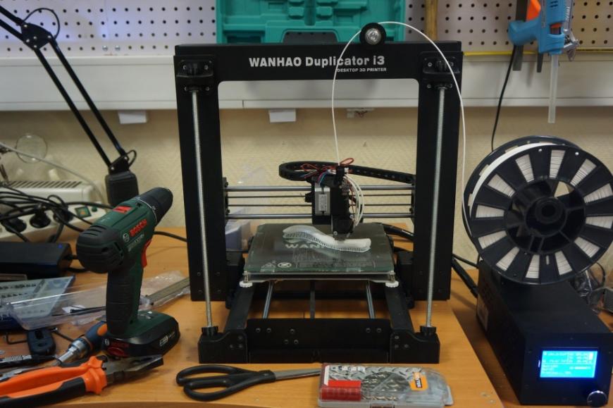

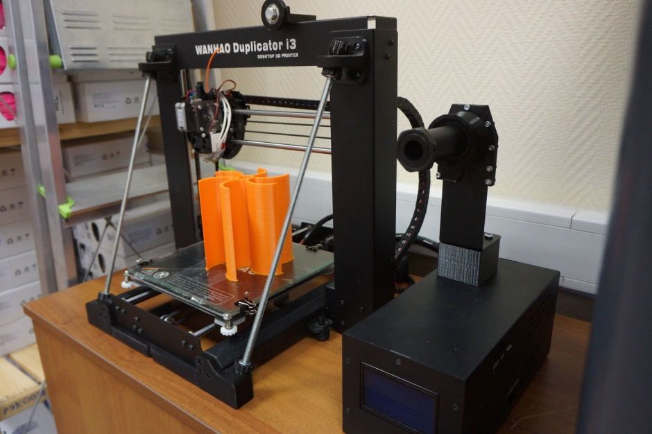

Итого собранный вариант выглядит так.
Теперь принтер полностью исправен и готов к работе. Устранены множество проблем базовой модели.
