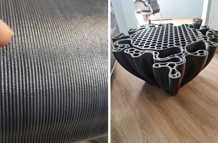

С удовольствием! На иллюстрации ниже показан стульчик, "свеже-напечатанный" нашим новым композитом — стеклонаполненным rPETG. Новый композит сейчас проходит финальные испытания.
Про сам композит
Этот материал сочетает хорошую атмосферостойкость с присущей ПЭТГ простотой 3D-печати и высокой прочностью, обусловленной наличием армирующего наполнителя. ПЭТГ и материалы на его основе отличаются довольно низкой усадкой, а потому отлично подходят для крупноформатной 3D-печати. Что не менее важно, этот композит изготавливается из переработанного полимера, а потому предлагается по очень низкой для материалов такого класса цене.
