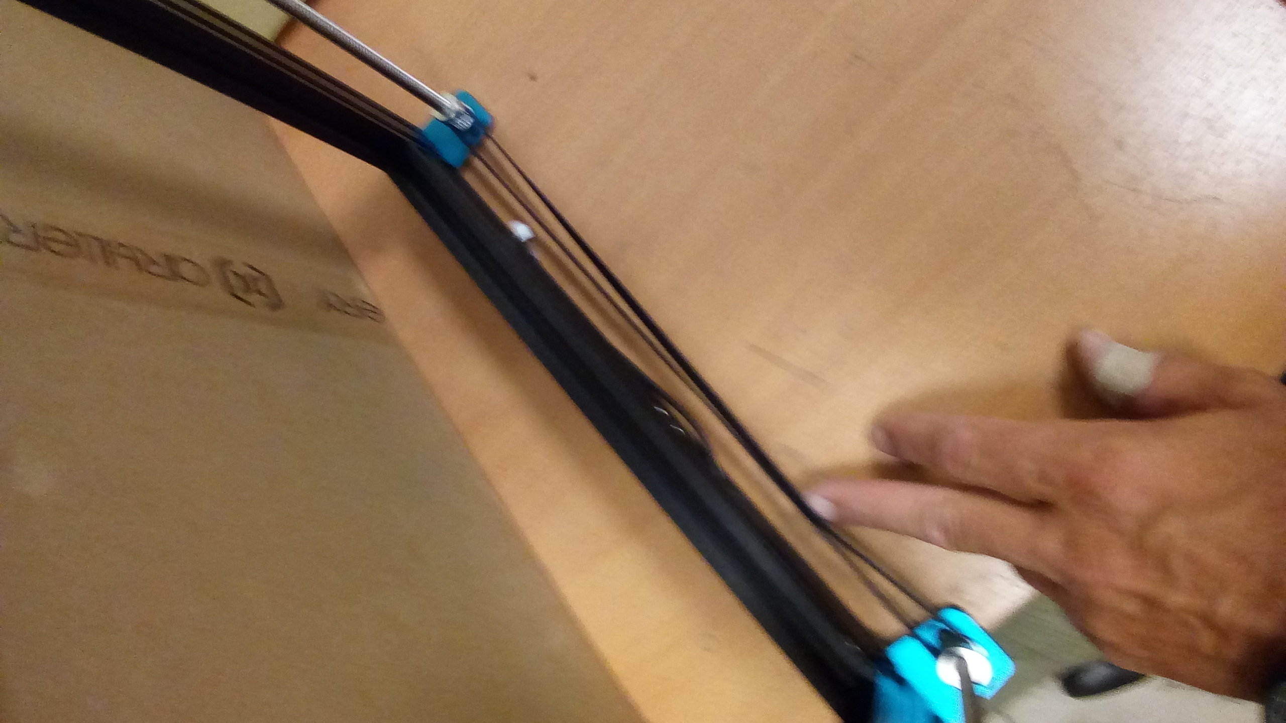

Почти год назад купил себе дивный аппарат Artillery SW-X1 При получении сразу же всё проверил, как и водиться побадался с их гарантией на тему всего , что нашел. В том числе был и преславутый ремень синхронизации валов Z болтавшейся как бельевая веревка (мягко сказано).
Я просмотрев инет, что никто не заморачивается и делают себе всевозможные натяжители, и послушав нашего китайского тоФФарища -типа-" тАкА Далчно бИть ,всё Окейно ", ну и плюнув в сторону китаЯ, пошел по этому пути.

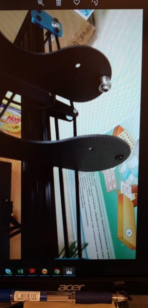

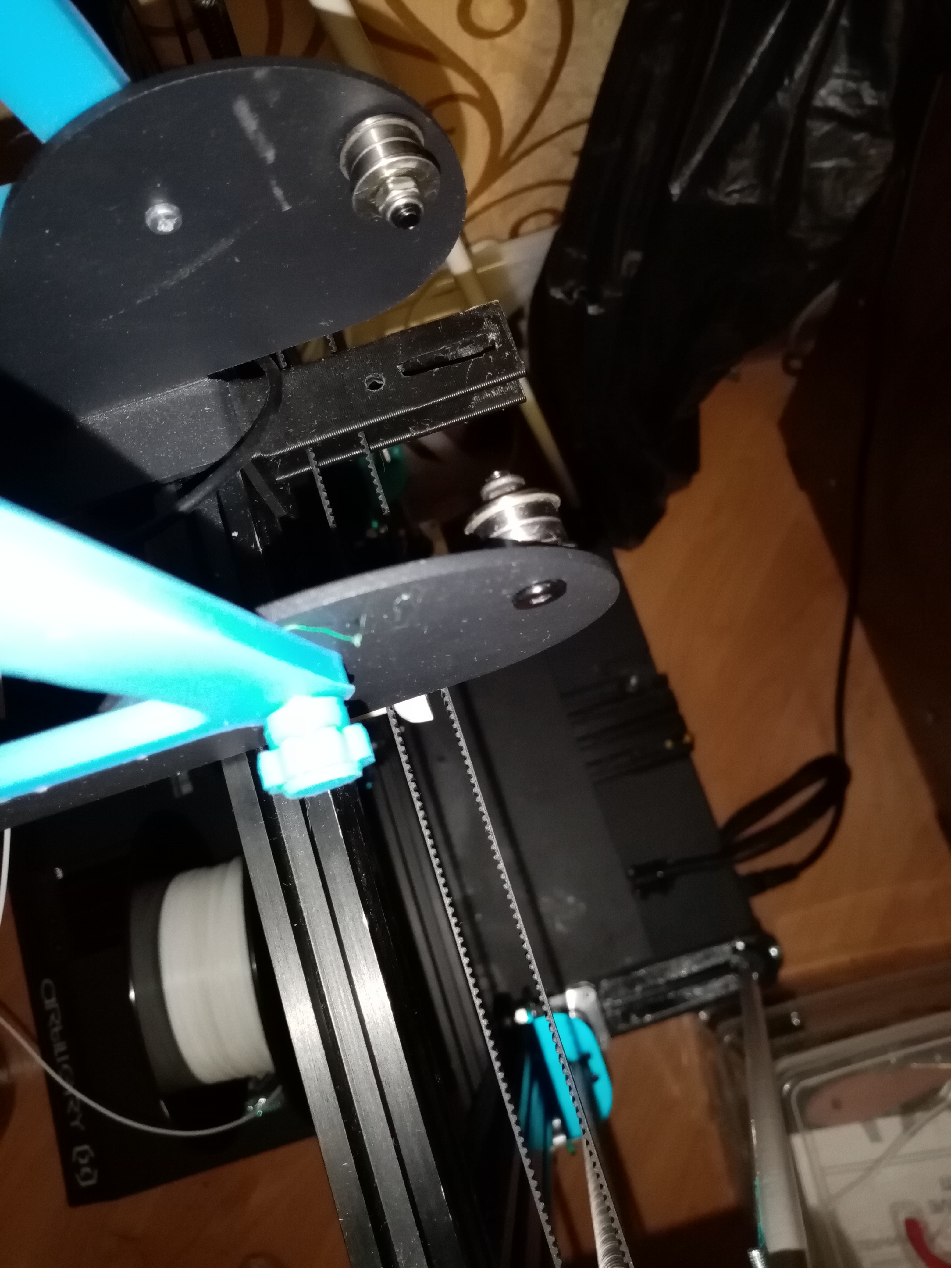

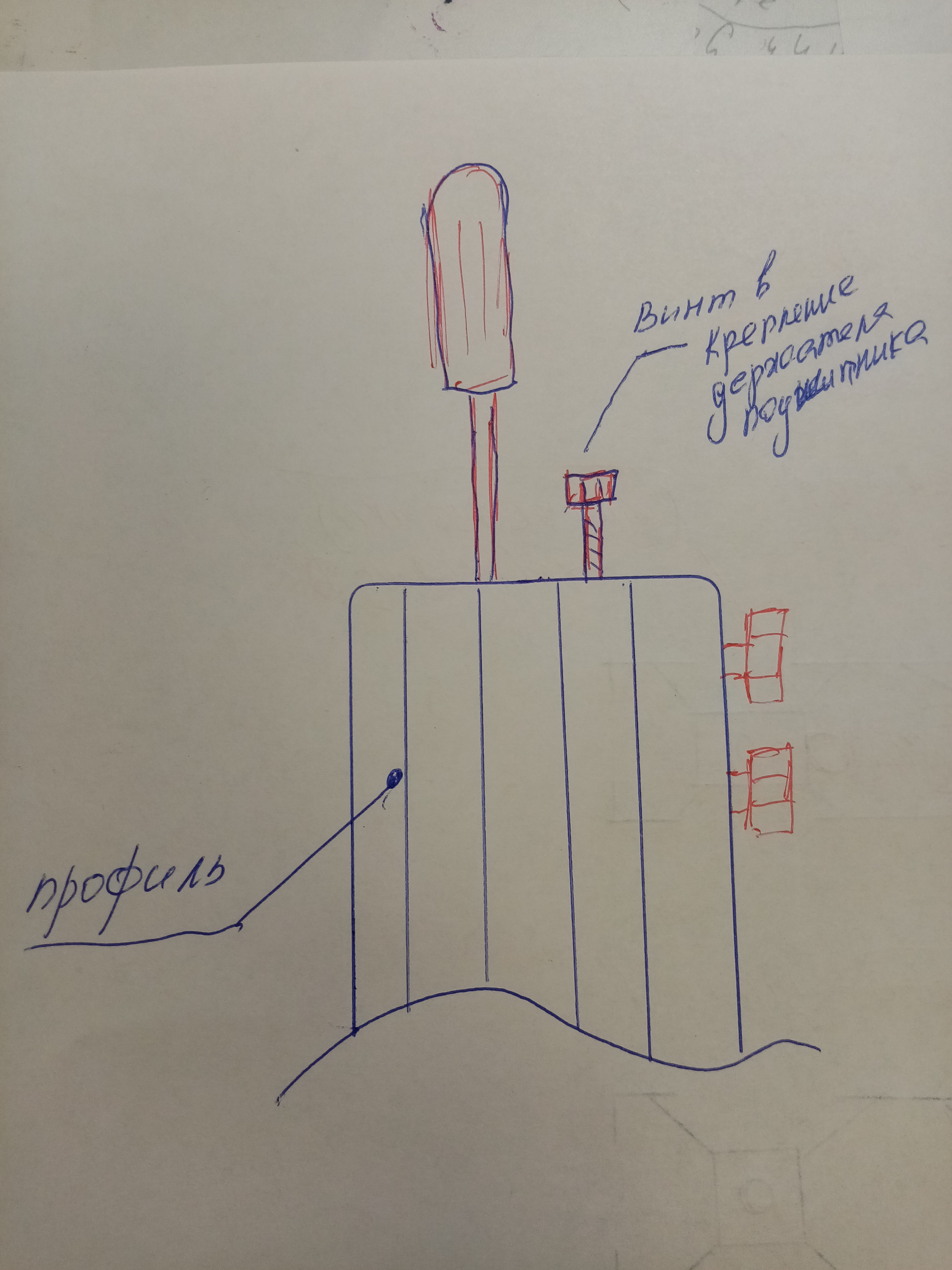

Прошел почти год, печатал детальки до 30 см по Z. А тут надо было почти 40 см в высоту, решив подрегулировать ролики, загнал ось X на самый верх и охренел. Каретки гуляют как джип на бездорожье в колее. Причем внутренние ролики, нормально, а вот внешние - кАрАул. Кстати проверьте, если у Вас на высоте 38-40 см такая же хрень, и плюс ремень с натяжителем , то советую дочитать до конца. Стал разбираться и выяснил одну вещь. Профили в месте крепления с поперечиной портала как-бы загибаются во внутрь. Учитывая , что профиль полый, он скорее всего не выдержал натиска китайских заводских сборщиков-Гераклосраклов, которые и перетянули болты сжав профиль. При сборке после покупки , я туда не лазил, было лень всё протягивать, хотелось быстрее начать.))) Открутив винты держателя подшипников оси Z к профилю я увидел смещение отверстий крепления, отсутствовала соостность Потом приглядевшись заметил деформацию стенок профиля. Опять написал в их техподдержку, получив очередную отписку, - болтающийся ремень это нормально там же два мотора на оси Z типа они справяться. , про профиль гнутый с внешней стороны они типа не понимают, похоже прикинулись дуДачками, написали только проверьте внутренний размер и прислали даже фотку, туже что и год назад, как это сделать.
Короче, очередной раз плюнув в с сторону поднебесной, собрав мыслишки, кое какой Ынструмент, благословив в очередной раз профиль и китайских сборщиков приступил к раздеформации.

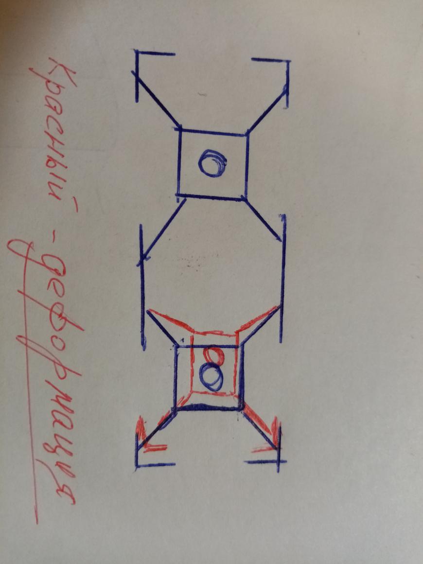

Я правда извиняюсь, фоток не делал, не до них было, мысли были как правильно всё сделать, боялся растопырить профиль в хлам. Поэтому набросал от руки, чтоб как-то пояснить процесс:

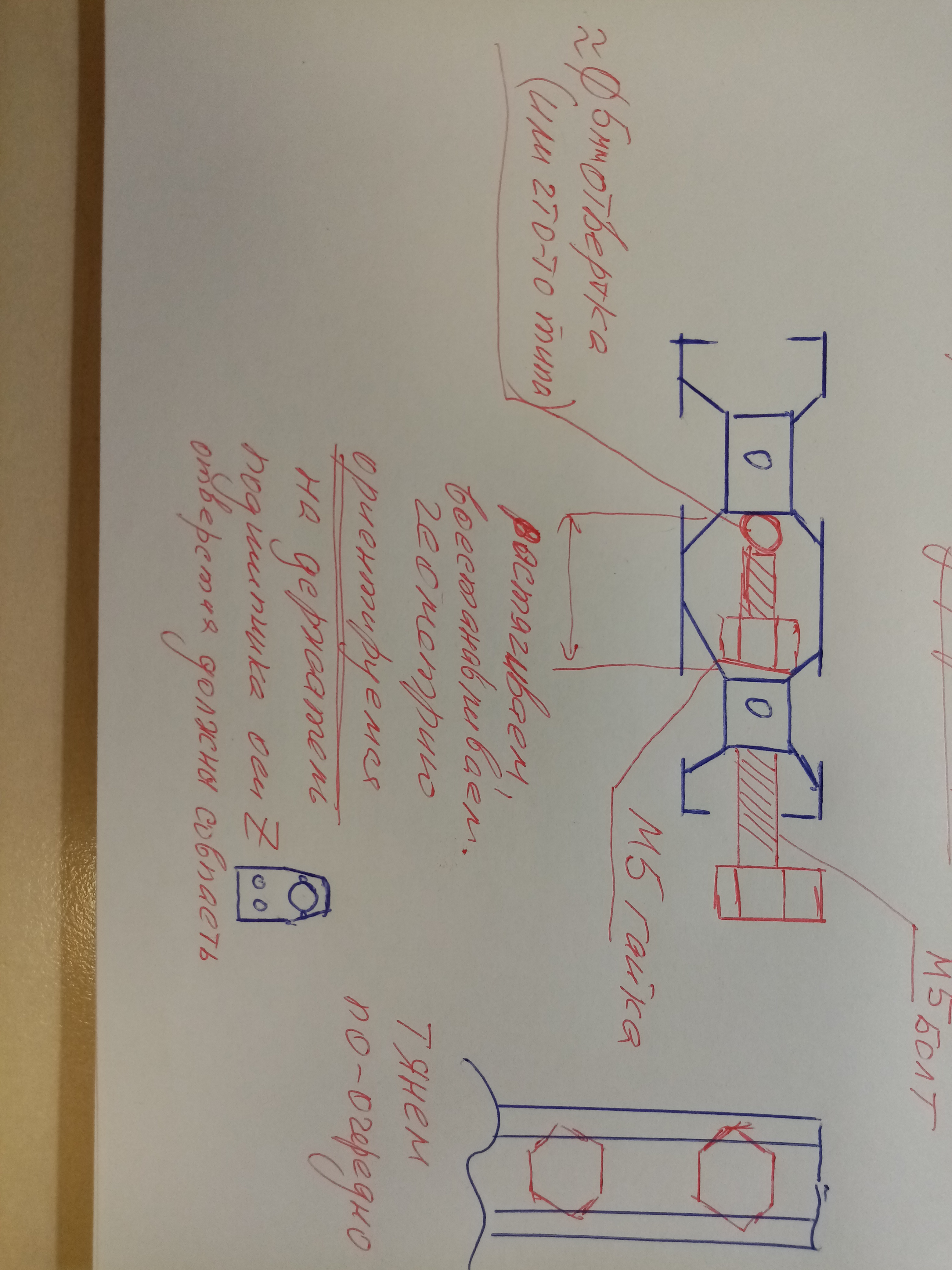

Взял болтик М5х30-2 шт, (можете штатные если не жалко),гайки м5 -2шт. Отвертку крест стержень, где-то 5 мм, винт М5х40, пинцет и магнит.

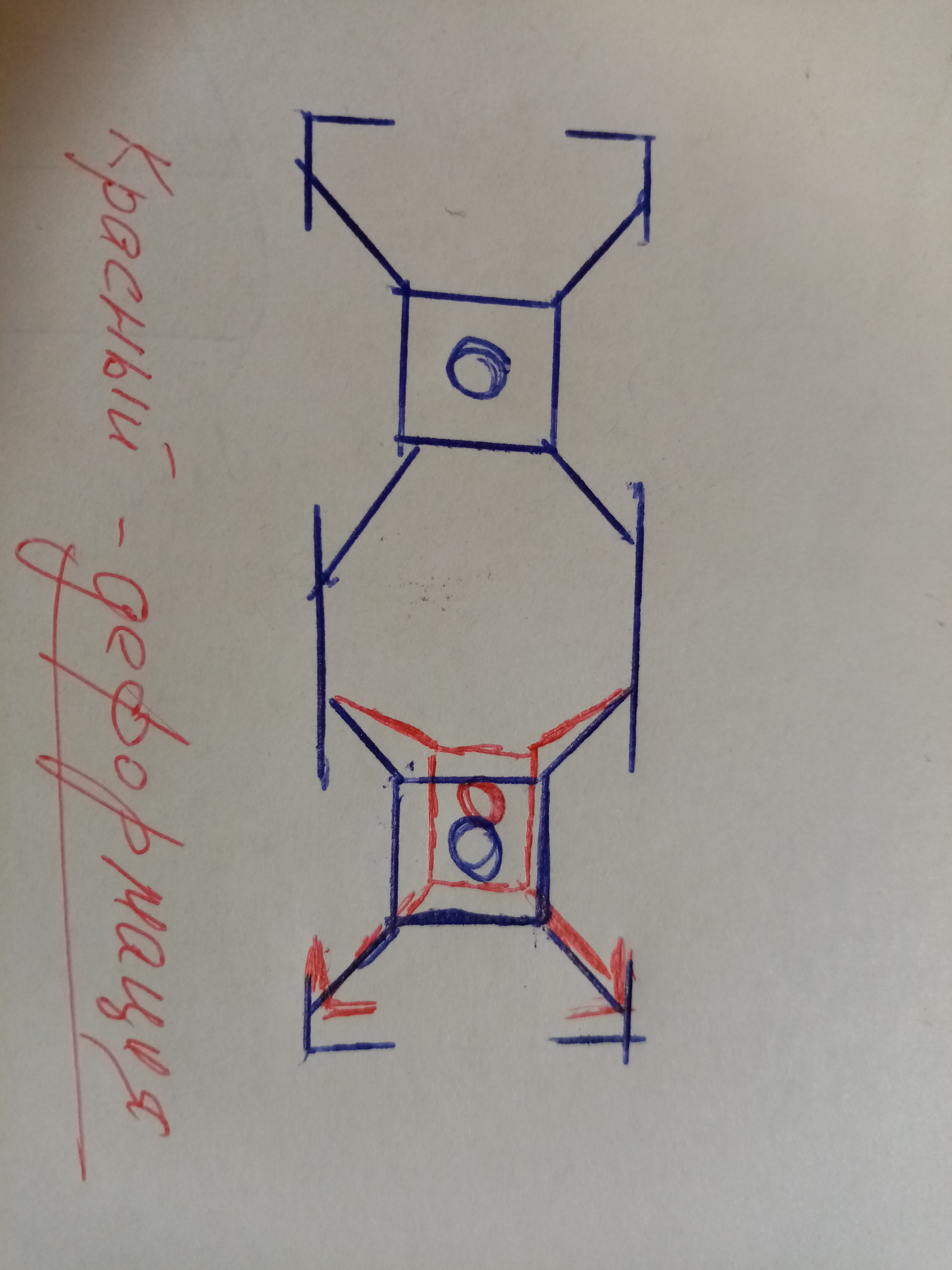

Теперь схемы:
было как-то так

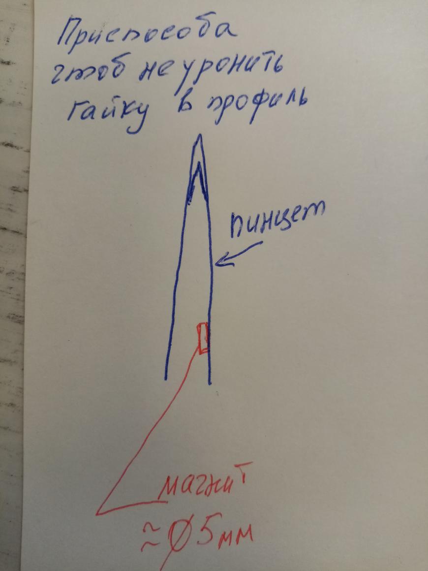

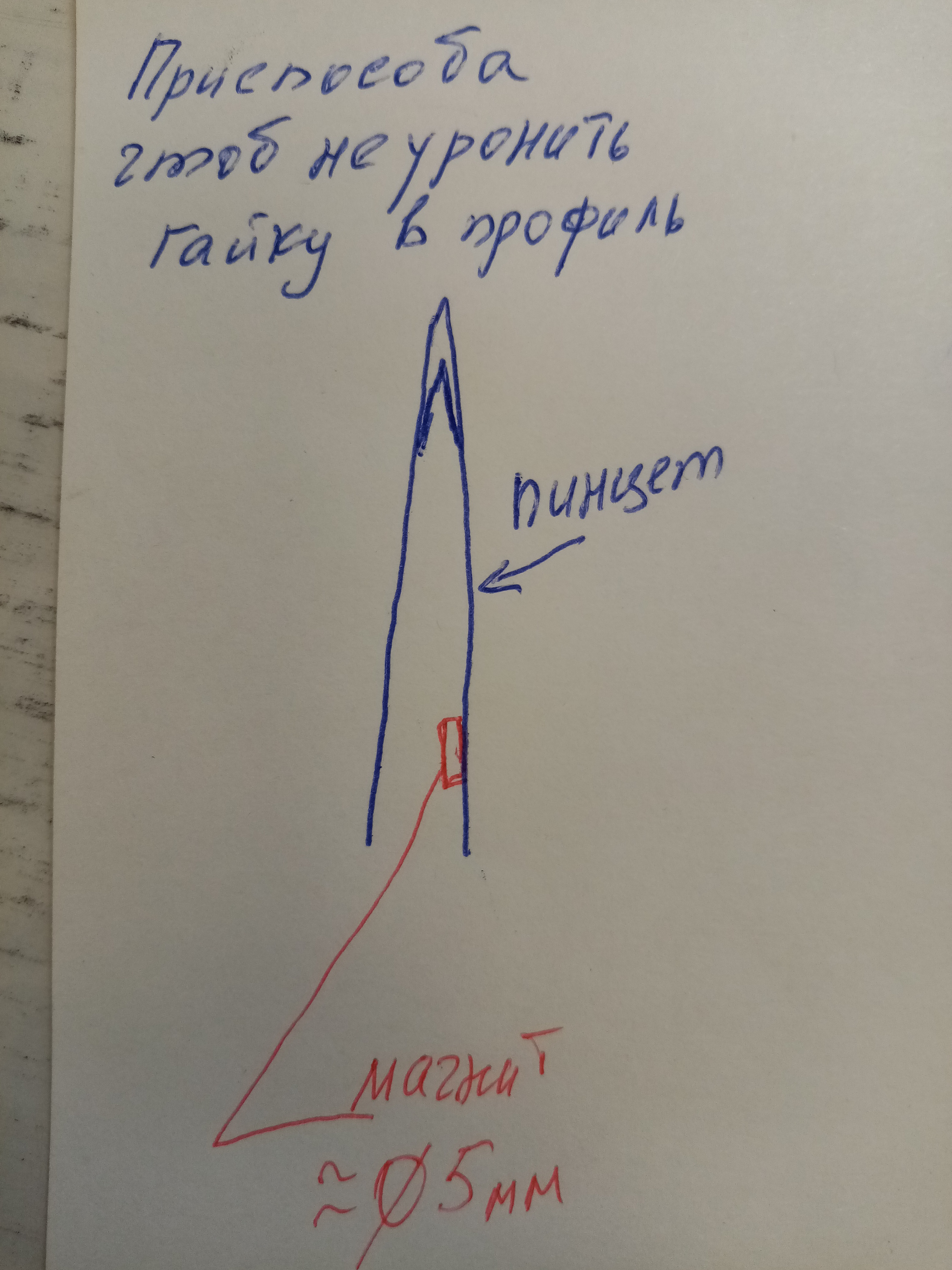

Берем пинцет с магнитом, чтоб не искать потом гайку М5 в профиле, придерживая гайку опускаем в профиль и пытаемся насадить на болтик м5 внутри, ставим также и второй. Под болтик вставляем упор-отвертка, прижимаем пока от руки болтики. Закручиваем винт м5 в отв. крепления держателя, чтоб не деформировать его при расжатии профиля. На схемах это выглядит примерно так:
Фотки , что-то не повернулись.
Делаем все аккуратно, чтоб не порвать стенки. У меня получилось.
Ролики прижимаются равномерно в верхнем положении до упора, Натяжитель потерял актуальность, ремень ,ну не струна, но натянут.. Вот как-то так:
