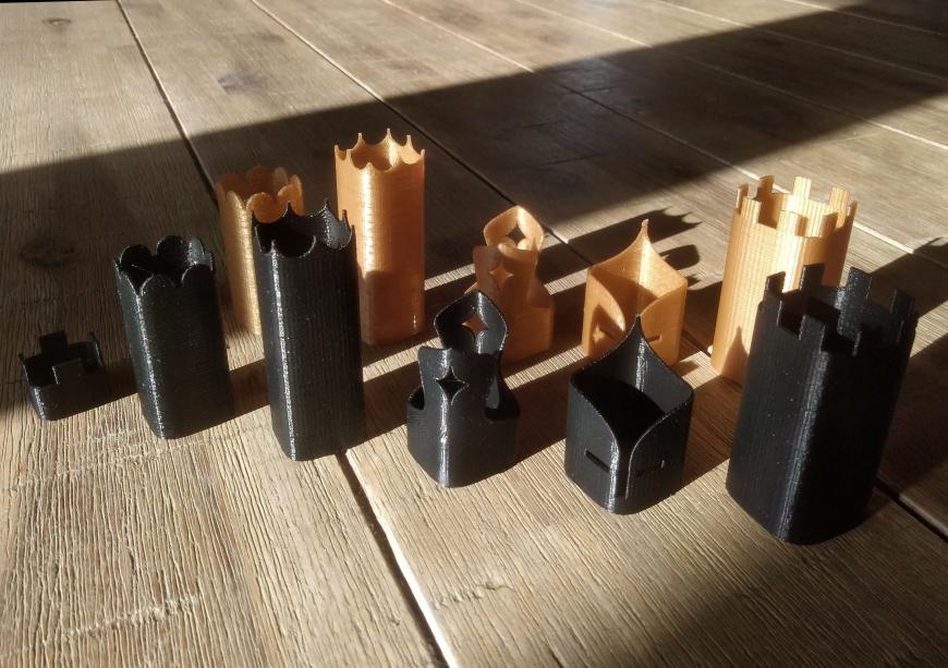

Благодаря этому, высота и силуэты шахмат получились вполне привычными. Для выгодного соединения с парой вместо коня я использовал шлемы рыцарей. Впрочем, в англоязычной традиции эта фигура и называется Knight. Средневековый образ усиливают пешки в форме небольших башенок:
Шахматы: 16 фигур в одной фигуре

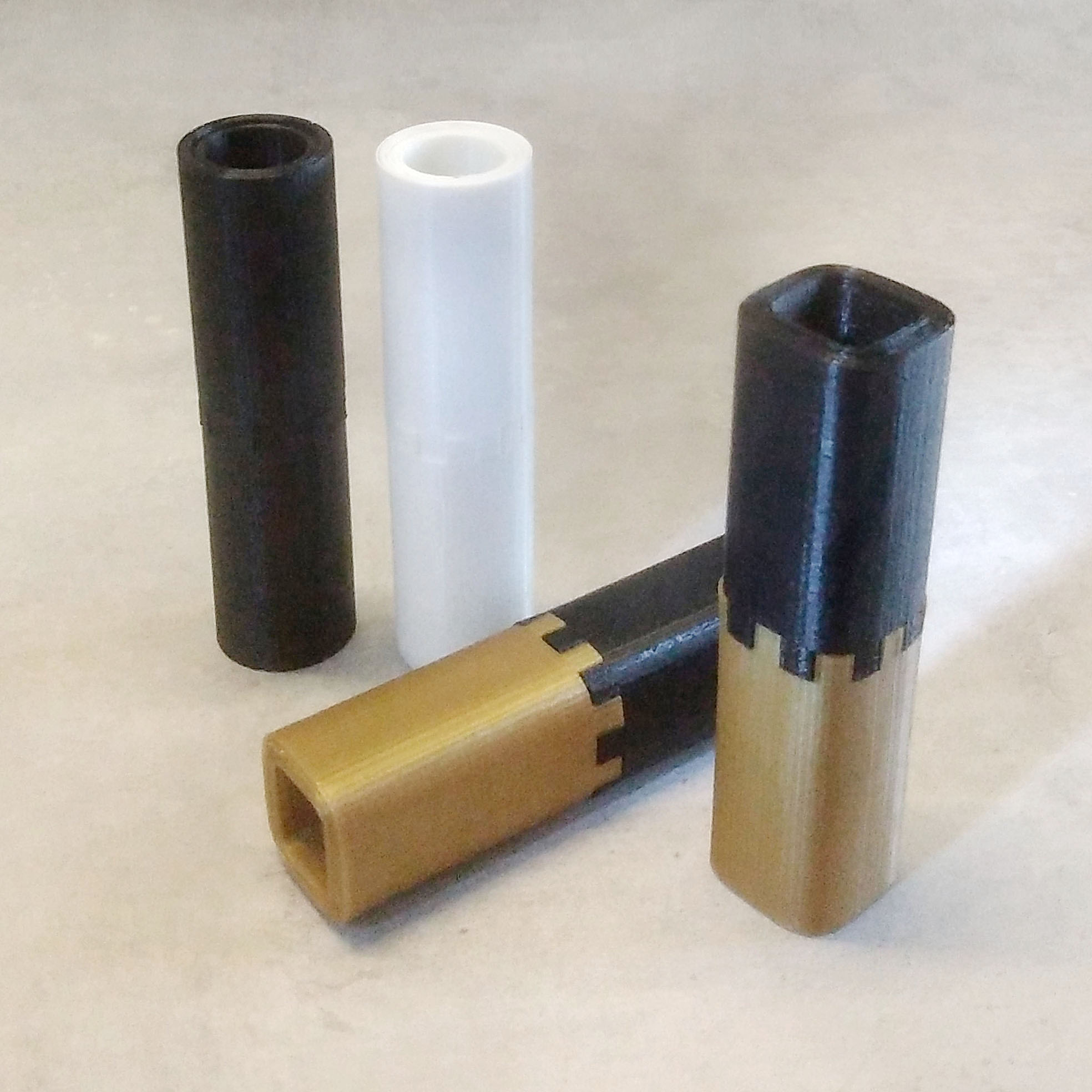

16 фигур складываются в одну, таким образом, в собранном виде весь набор это две небольших трубочки. На фото ниже — шахматы по-отдельности и в соединенном виде:

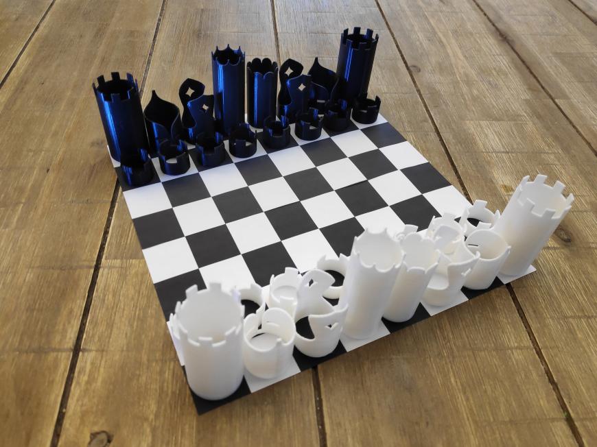

Ну и все вместе:
