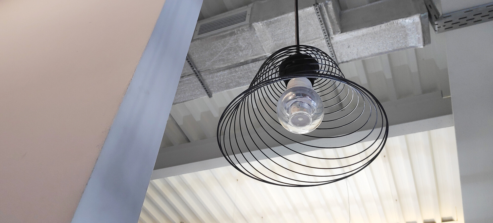

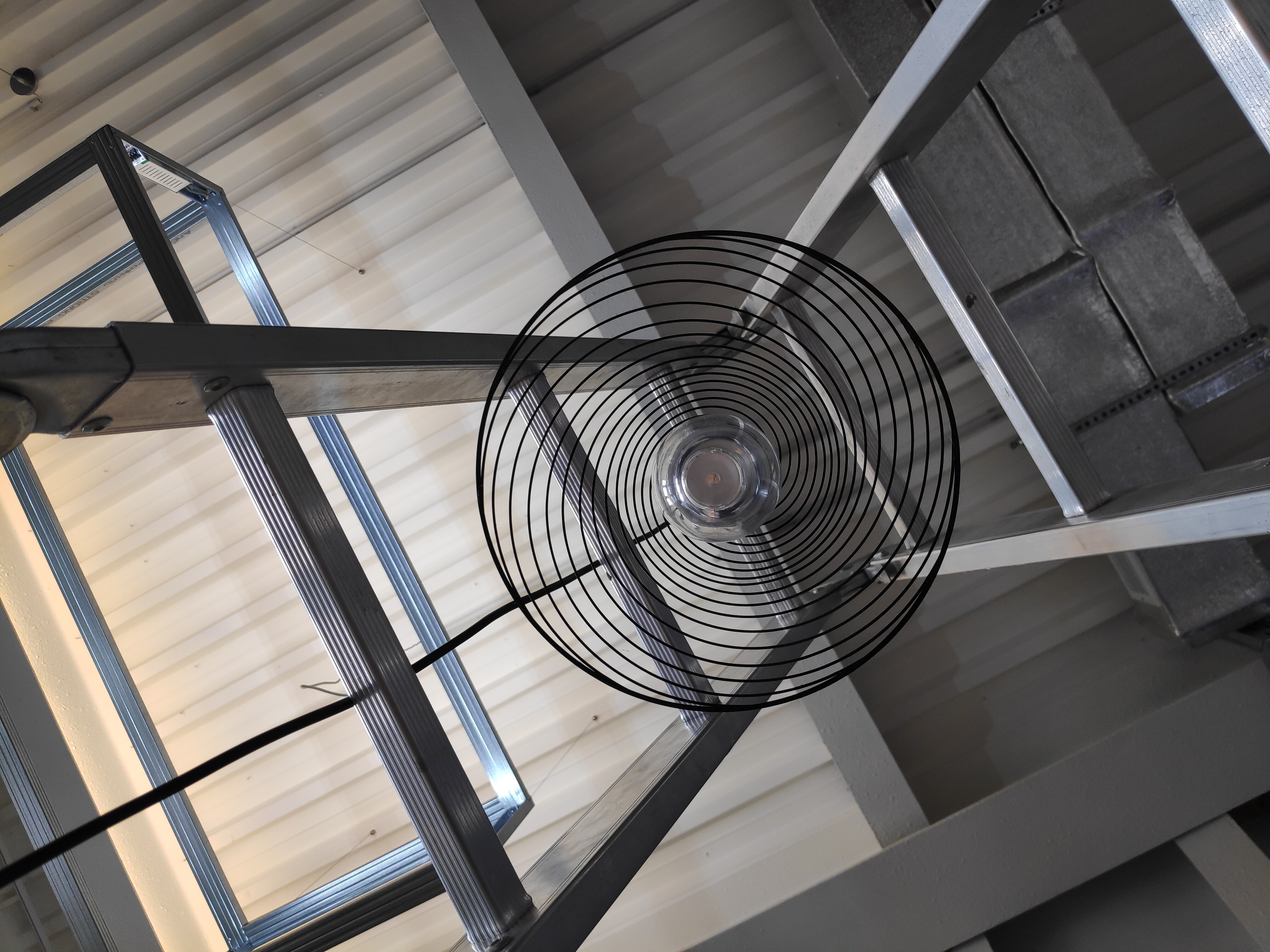

Абажур Meduse. (44 минуты)
Я видел раньше несколько моделей, которые использовали принцип спирали (и даже сам делал подобные), но они недостаточно прочны и стабильны. Поэтому я решил использовать не 1 спираль и соединение, а 8 спиралей и 8 креплений. Диаметр лампы довольно большой, 200 мм. Думаю, используя такую конструкцию можно делать и что-то другое, поменьше, допустим, елочные игрушки-колокольчики.

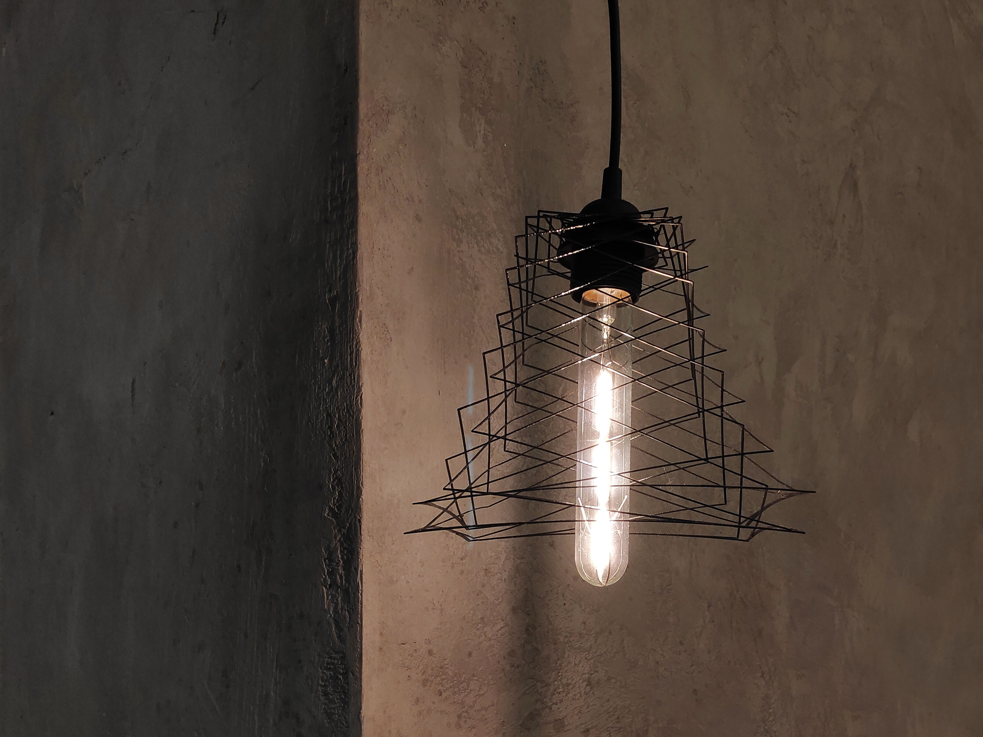

Абажур Lighthouse (42 минуты)
Здесь тоже использован принцип спирали, но в этот раз линии прямые. После сборки они перекрещиваются и создают ретро-образ старого инженерного сооружения (мне так кажется).
Для создания абажура надо напечатать два экземпляра модели и соединить зажимом патрона лампы (клей не требуется).
Печать каждой части занимает около 21 минуты при слое 0.3 и стандартных настройках.
Детальнее внешний вид обеих моделей, печать и сборку можно посмотреть в ролике:
Абажуры подходят к лампе IKEA HEMMA и большинству других подвесов с размером патрона около 40 мм. Использовать лампы накаливания не стоит, установите «холодные», например светодиодные.
Печать слоем 0.3, сопло 0.4. Поддержки не требуются. Можно печатать размером 100 процентов или, если у вас меньшее поле печати, масштабировать вплоть до 95% (отверстие для патрона сделано с запасом).
Для печати можно использовать любой пластик близкий по жесткости к PETG, возможно печатать также PLA или ABS, но это более жесткие пластики, поэтому абажуры будут немного короче по высоте. А SBS сделает плафоны длиннее.
Скачать модели и поставить оценку можно по ссылкам в заголовках-названиях.
