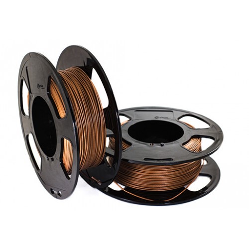

В катушке пластик имеет яркий цвет и матовую текстуру.
Самый плотный и тяжелый из всех пластиков.

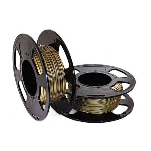

Бронзовый цвет пластика в катушке имеет несколько зеленоватый оттенок и шершавую текстуру.
При печати зеленоватый оттенок полностью пропадает, а модель после печати получается с темно-желтыми и с ярко-золотистыми вкраплениями.

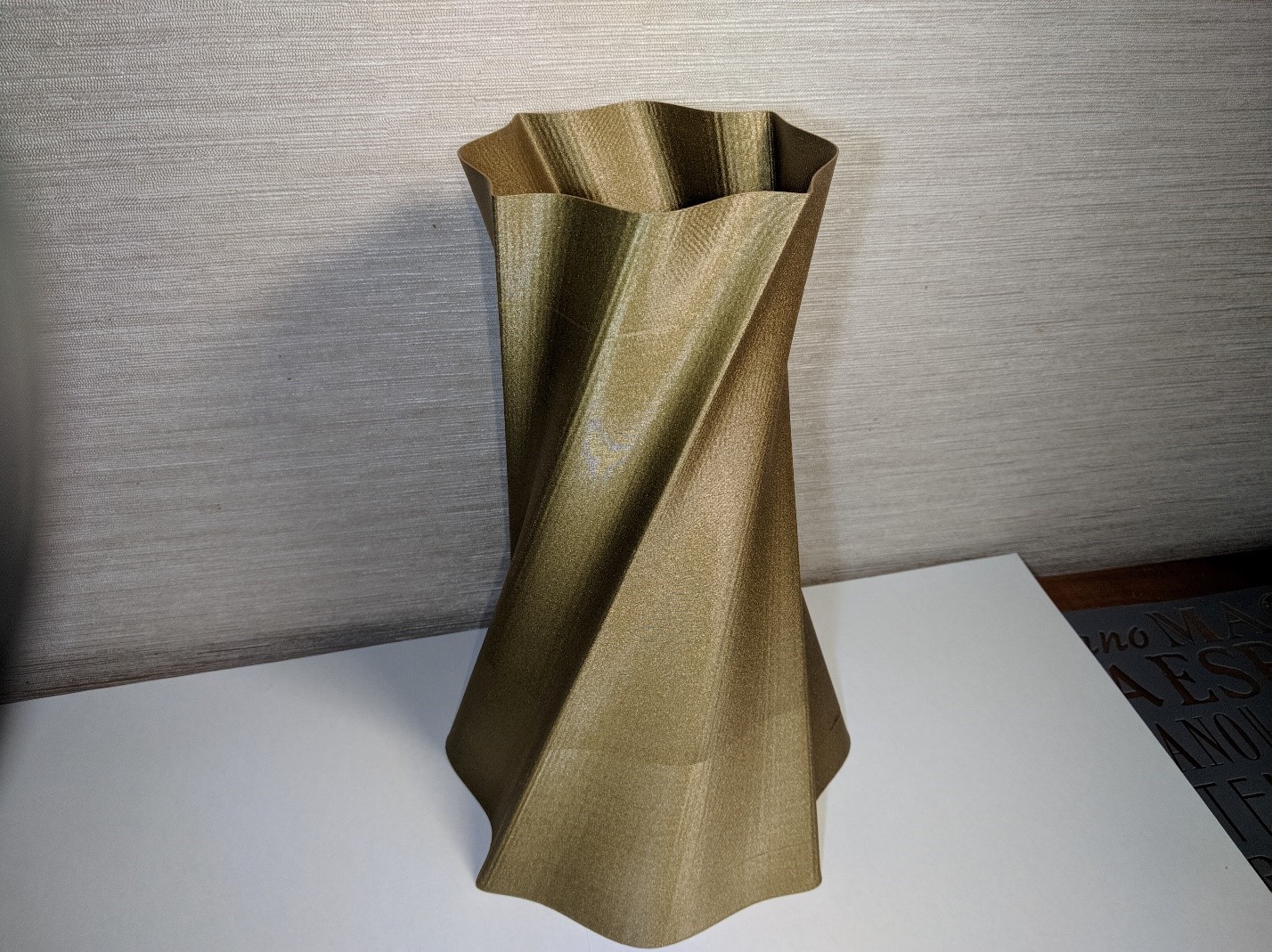

Из-за того, что деталь ярко глянцевая, на ней отлично будут видны все огрехи принтера, такие как воблинг и гостинг, что в умелых руках можно превратить в художественных эффект.
К своей черной пантере, решил напечатать еще одну, золотую. При рассмотрении модели обнаружился интересный эффект: те поверхности, на которые не падает прямой солнечный цвет, кажутся почти матовыми на фоне тех, которые освещены.

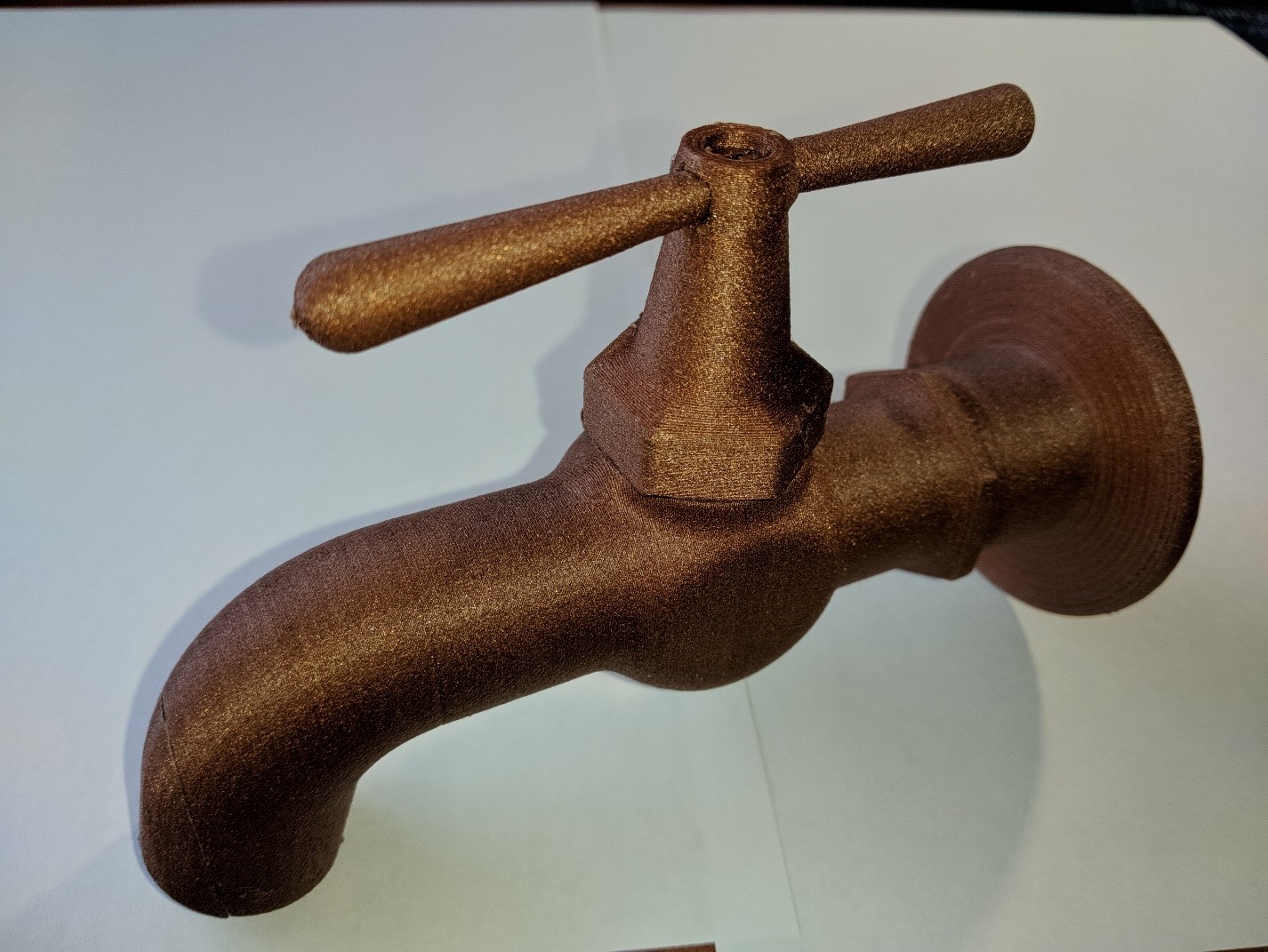

При печати деталей с геометрически ровными поверхностями слоем 0.15 мм и тоньше невозможно ни глазом, ни на ощупь определить, что деталь напечатана технологией FDM.
Этот кран я напечатал слоем в 0.15 мм для демонстрации этого эффекта.
