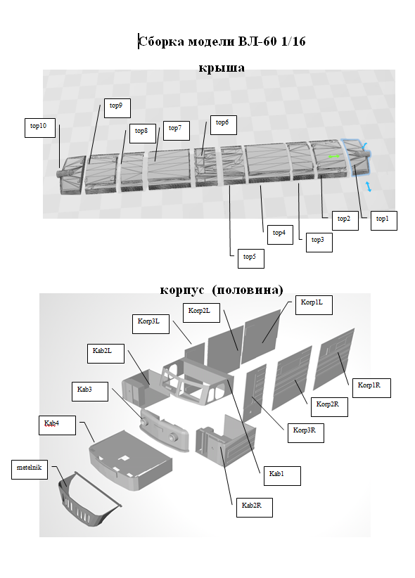

Далее прикинули точный масштаб. Получился 1/16. Модель сначала нашел в интернете сам, начал нарезать на площадь печати, скромные 220*220*250. Далее мне помогли с 3Д моделью. Причем бесплатно. Стоило просто спросить. Работал я тоже бесплатно. Брал деньги только на сырье. Все-таки коллектив не маленький, на подарок скинулись. Тем более, что обошелся он не так уж и дорого.
Пластика ушло около 4-х кг. Времени на печать - около 400 часов. Время на склейку, обработку, покраску и прочее - еще часов 400.

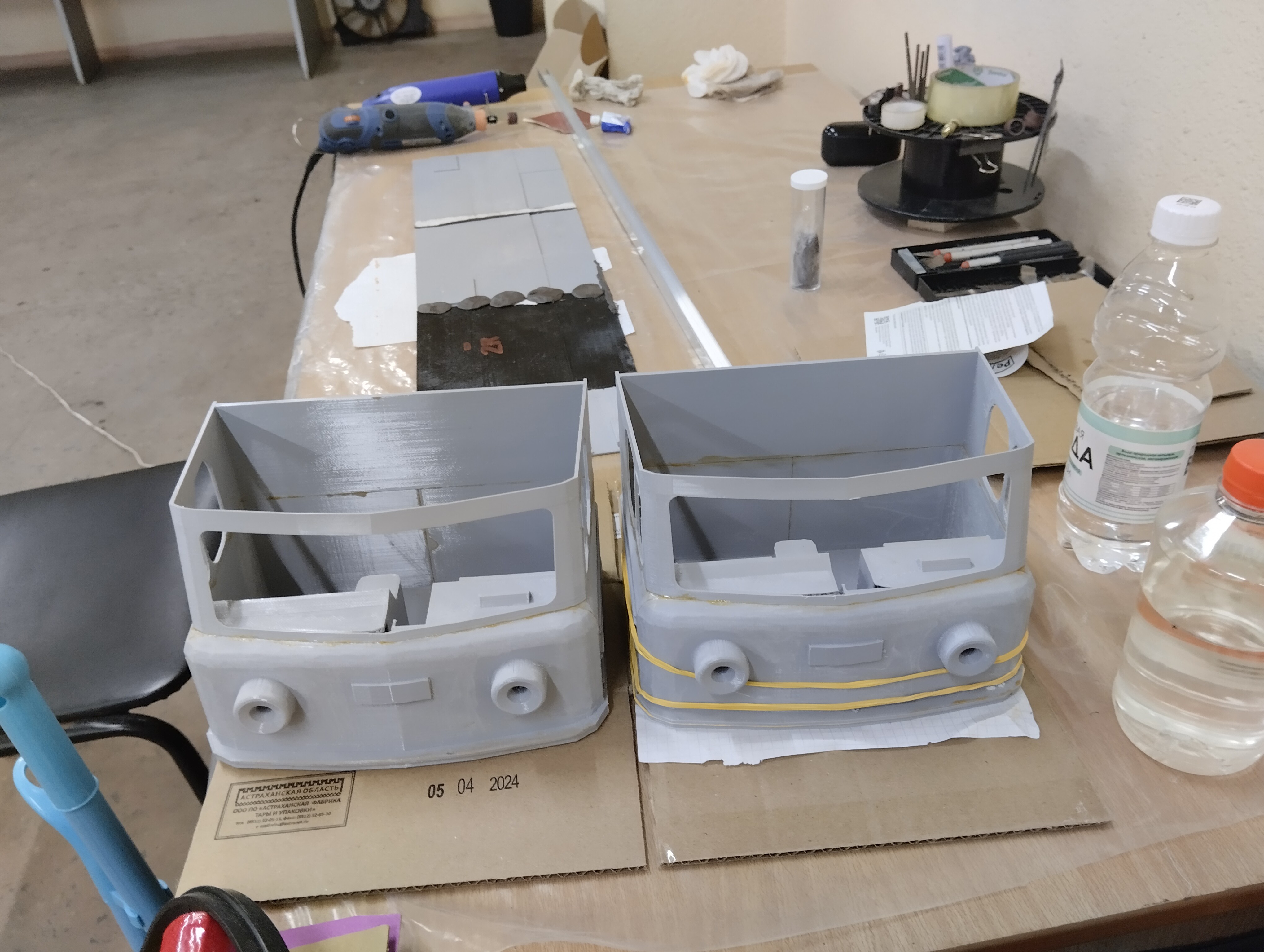

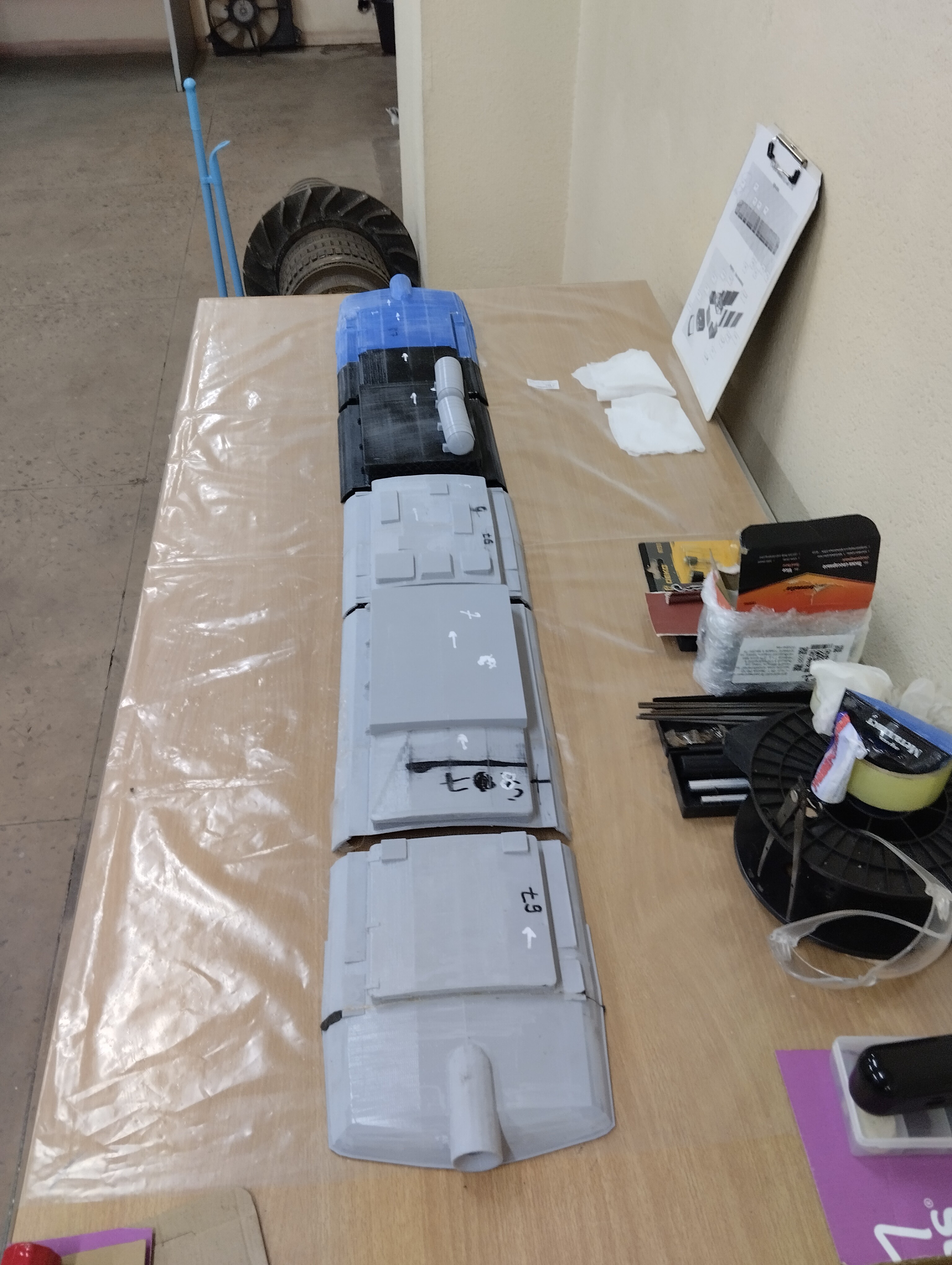

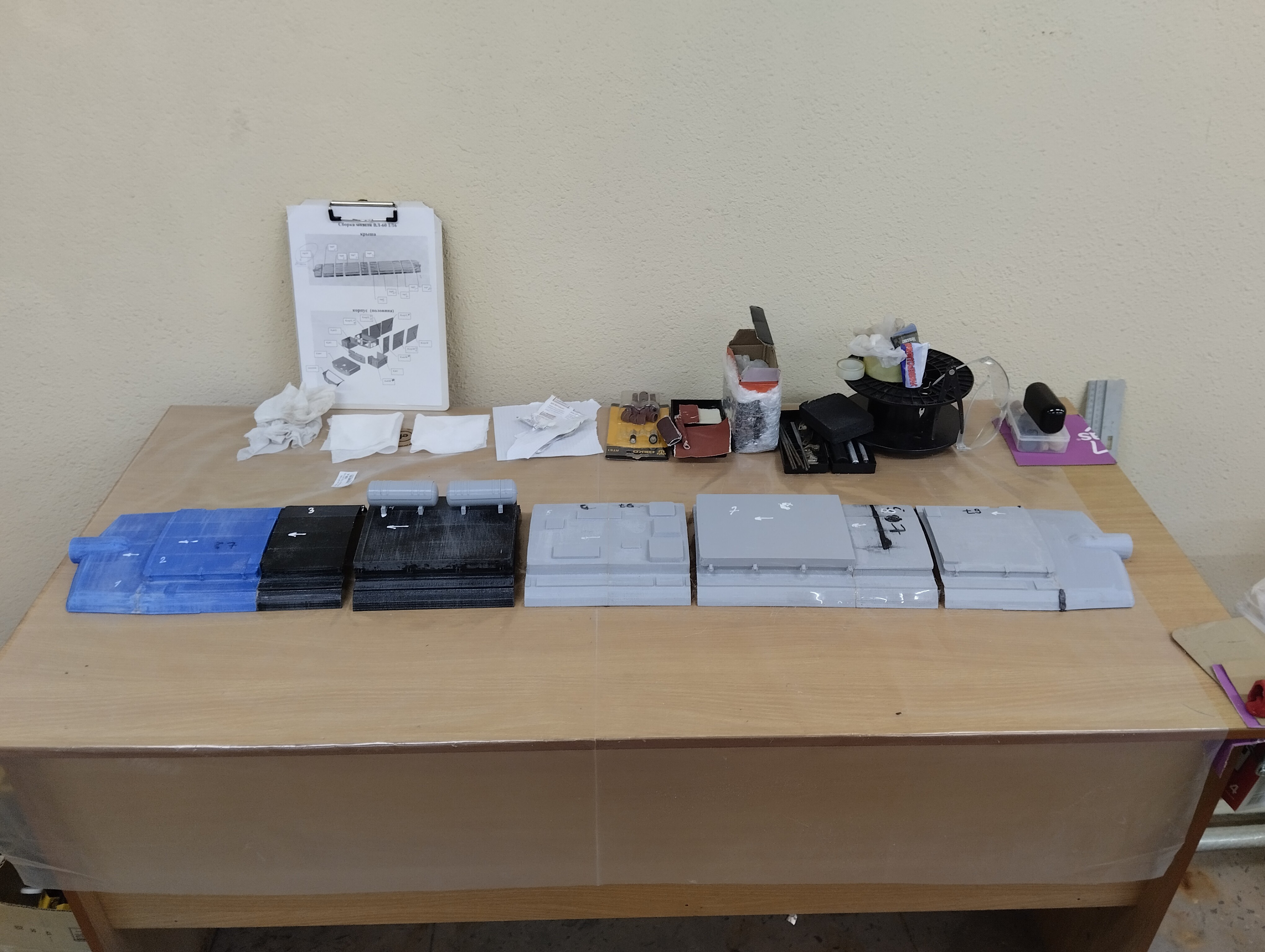

Как уже говорил, объем печати принтера не большой. Пришлось резать на части по 20 см где-то.
Печатаем ВЛ-60 1/16Печатаем ВЛ-60 1/16

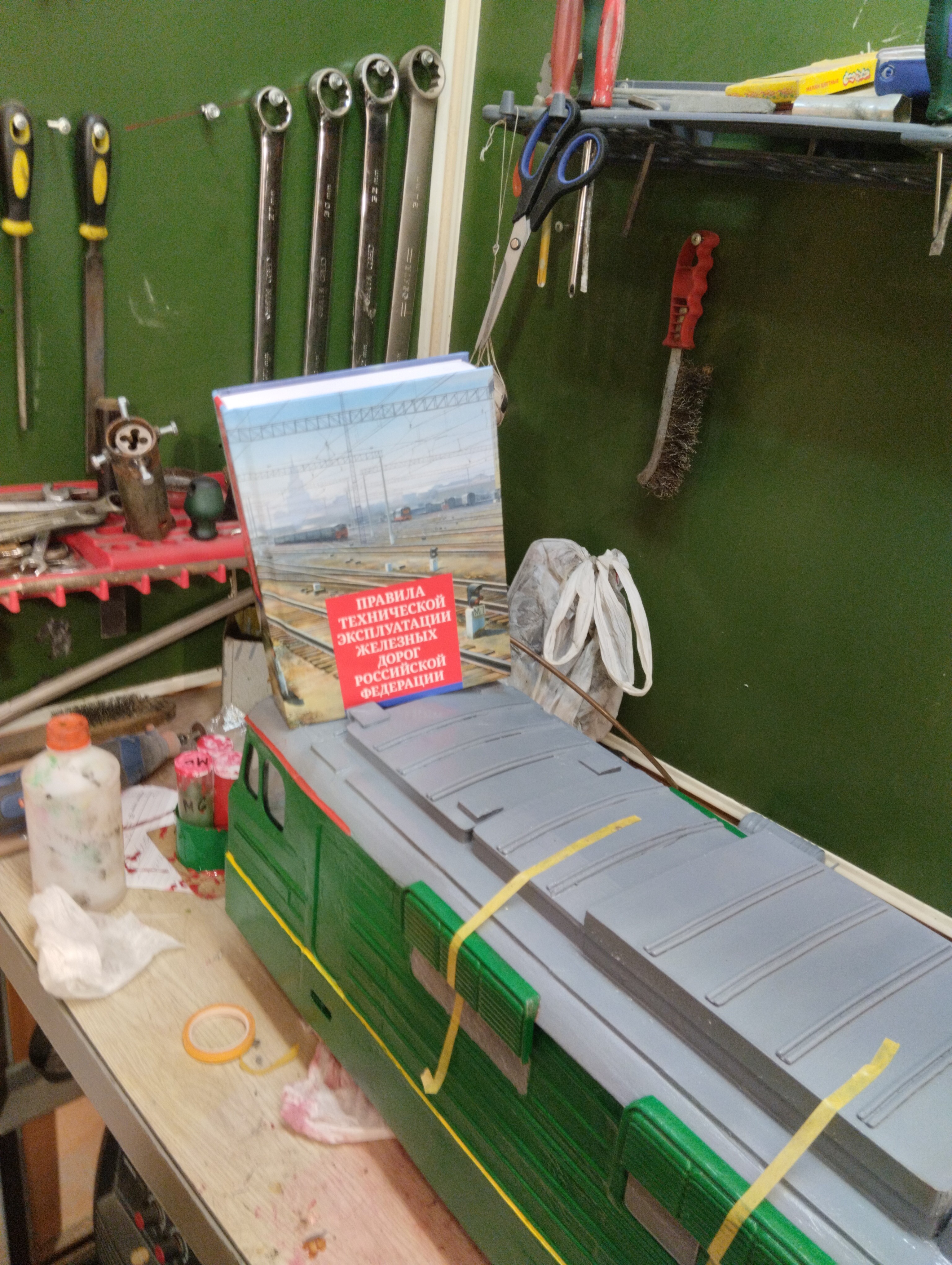

Части кабин стягивал резинками, когда клеил.
Печатаем ВЛ-60 1/16
Печатаем ВЛ-60 1/16Все детали маркировал, чтобы не перепутать.

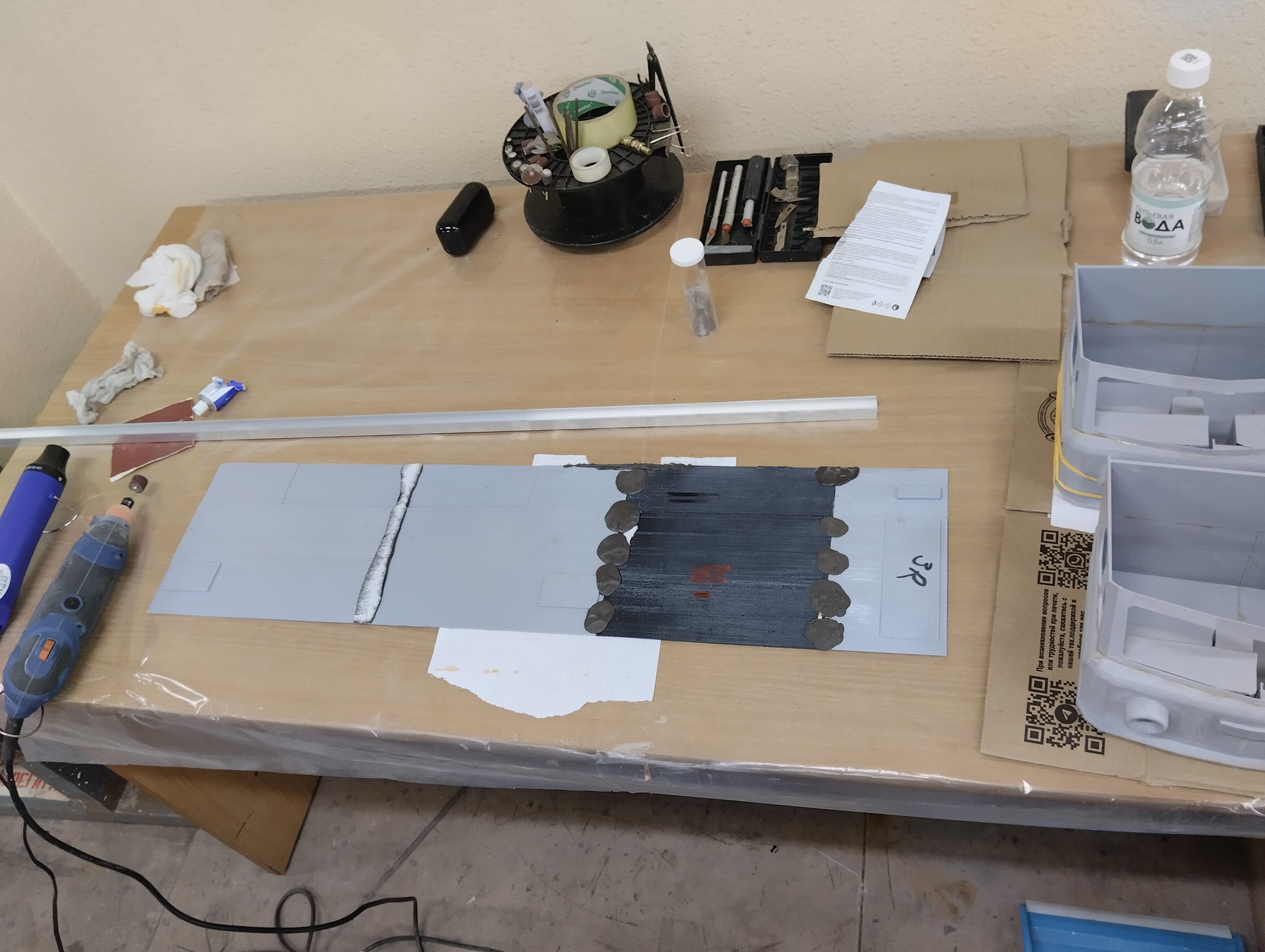

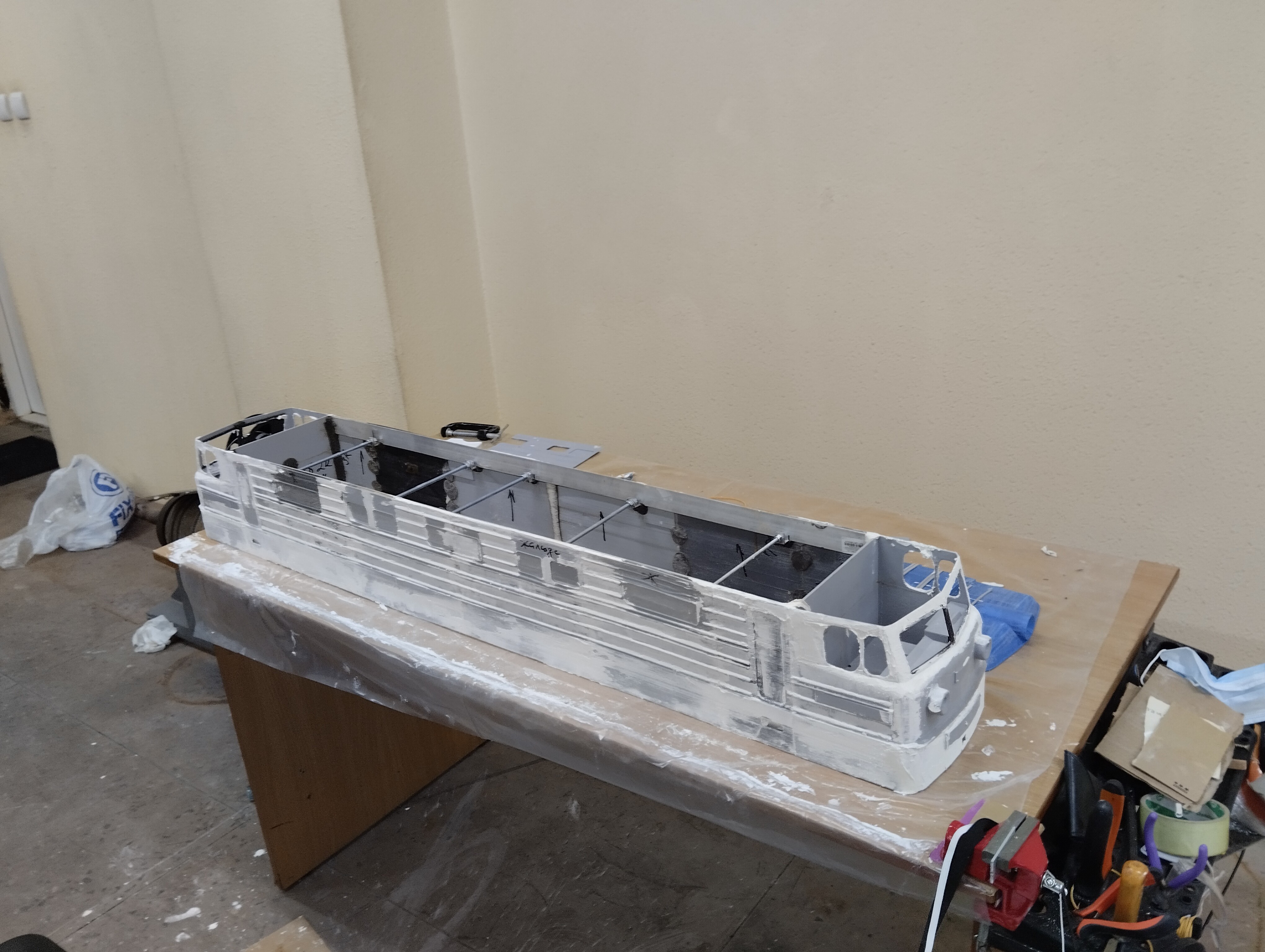

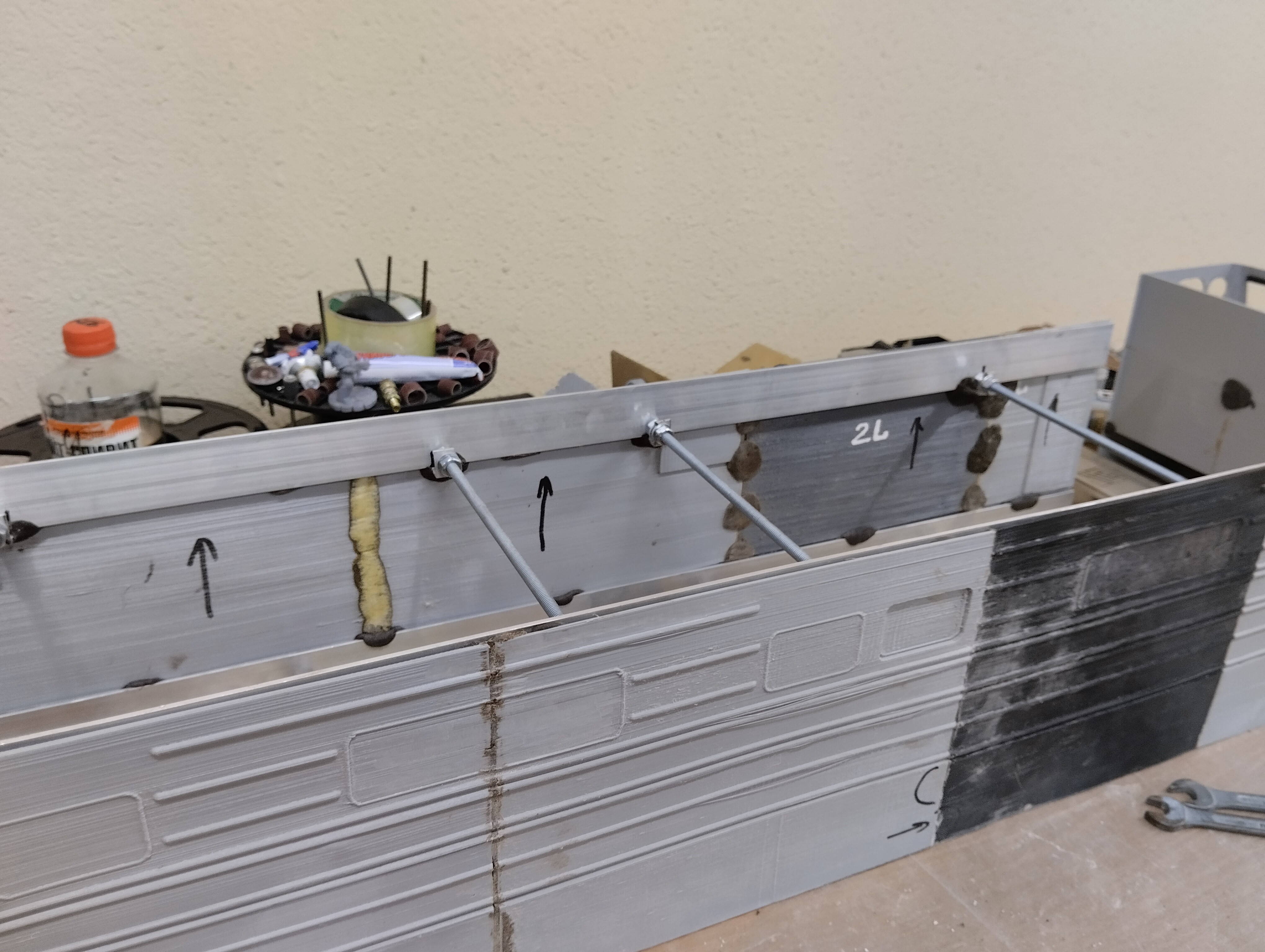

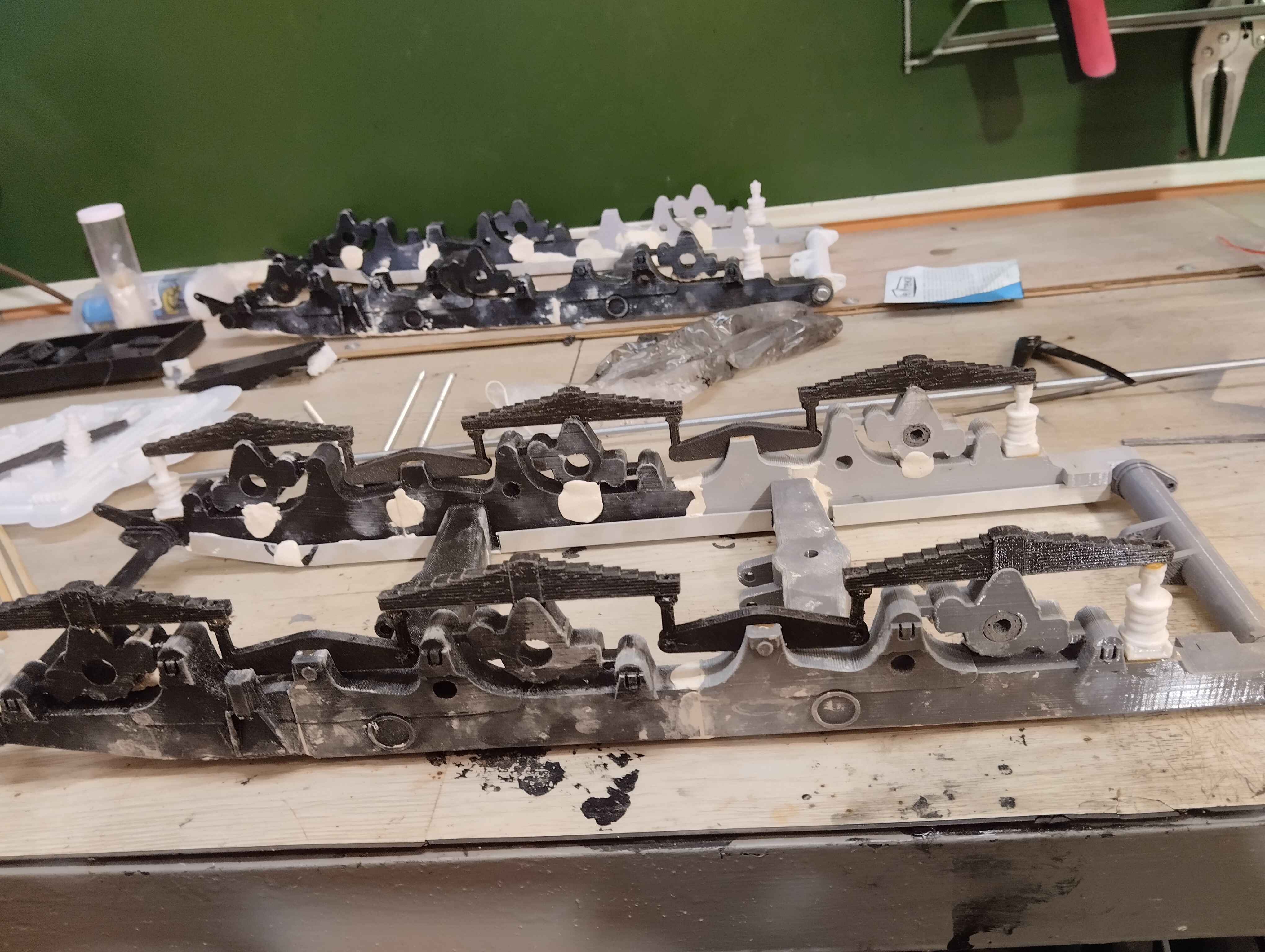

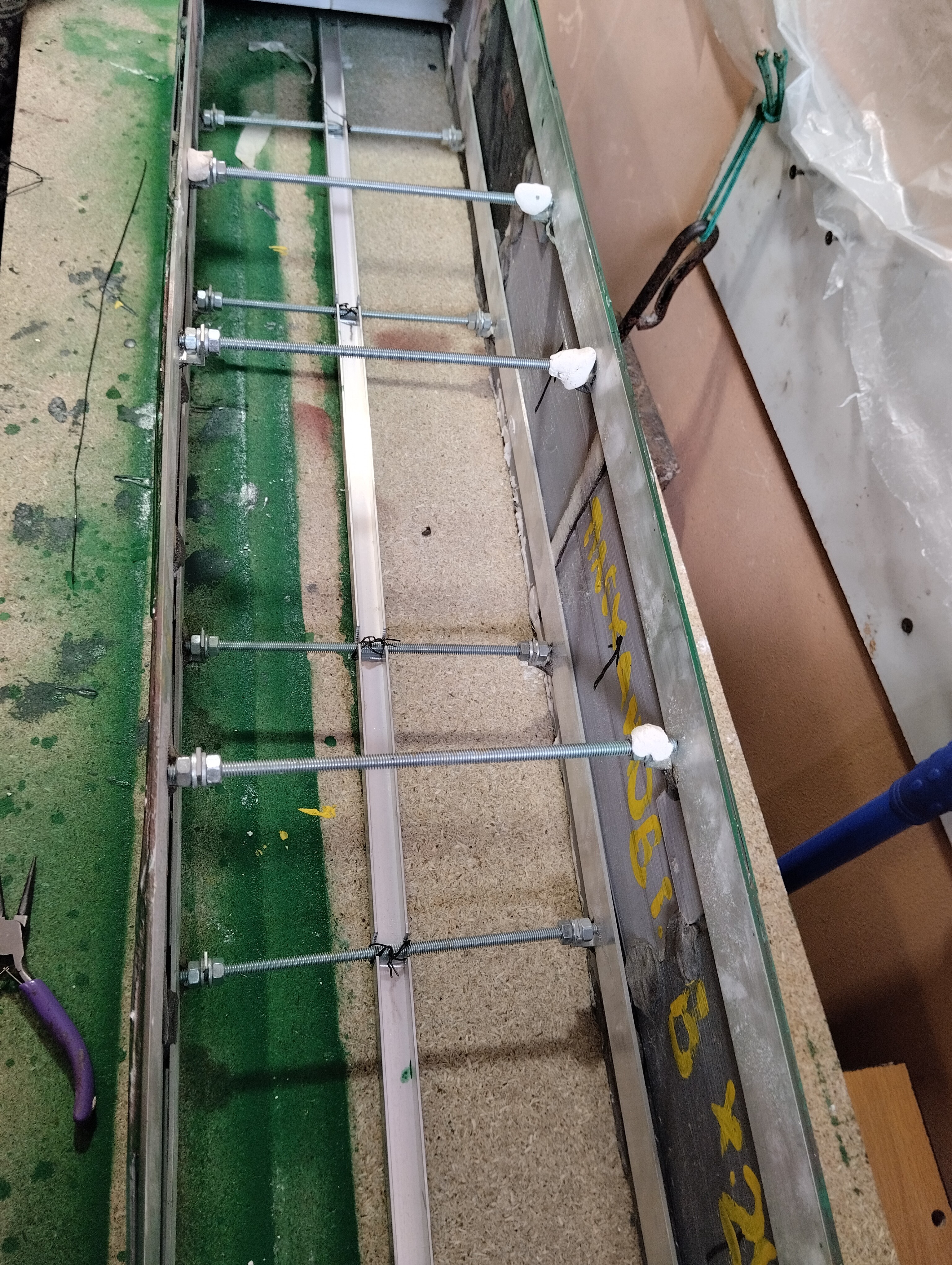

Печатаем ВЛ-60 1/16Так как опыта не было, не знал, как лучше склеить. Боялся, что вес конструкции будет большой, поэтому делал наверняка: на холодную сварку. Ушло больше 10 пачек (цилиндров).

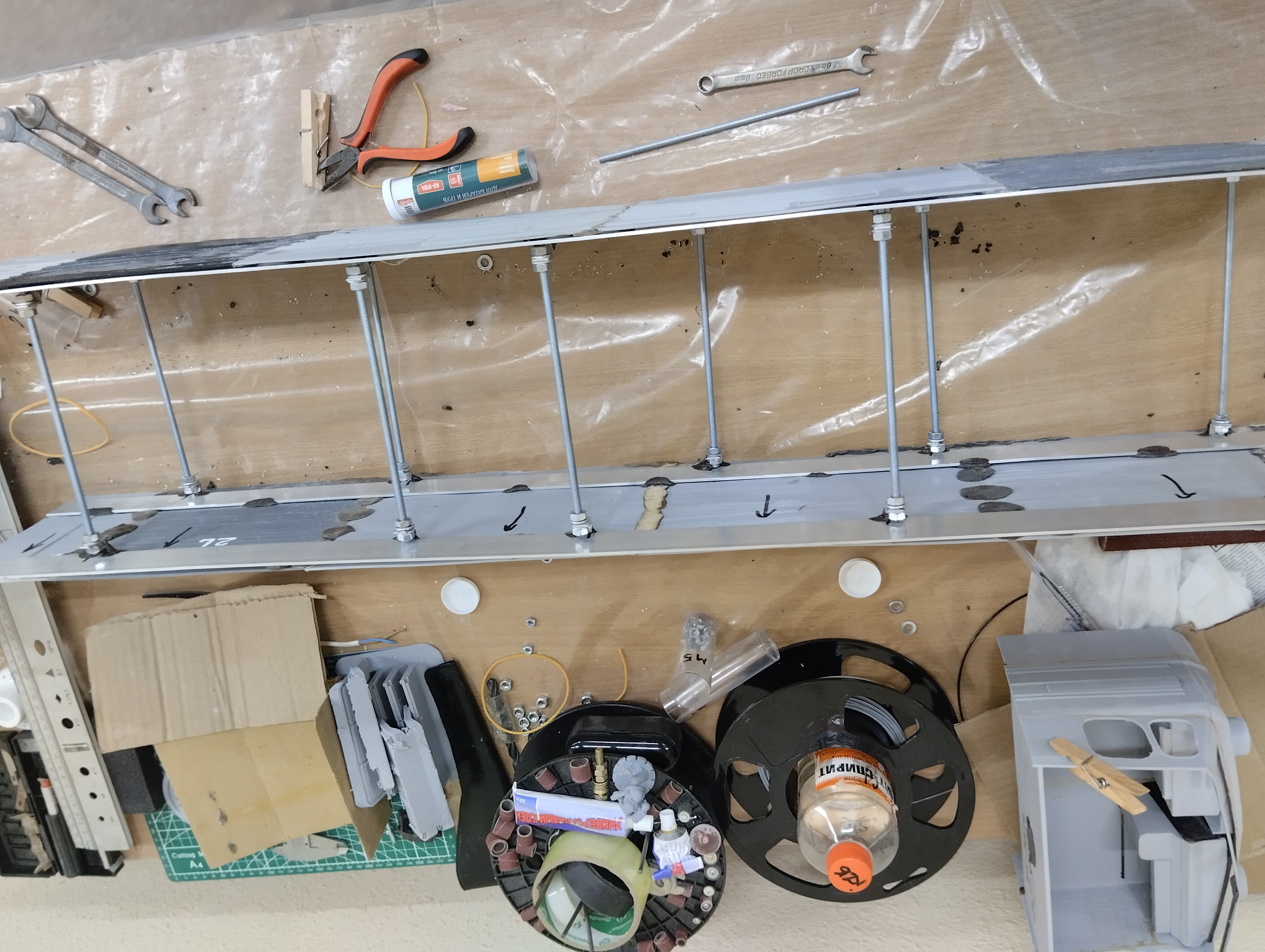

Из тех же соображений делал каркас из алюминиевого профиля.
Печатаем ВЛ-60 1/16
Боковины соединил рейками. Рейки - шпильками через уголки с гаками.
Печатаем ВЛ-60 1/16Благодаря гайкам удалось немного компенсировать коробление и выровнять ширину корпуса. Правда, все равно получилось кривовато, но, с учетом количества склеиваемых деталей и моего опыта, вышло достойно.
Печатаем ВЛ-60 1/16

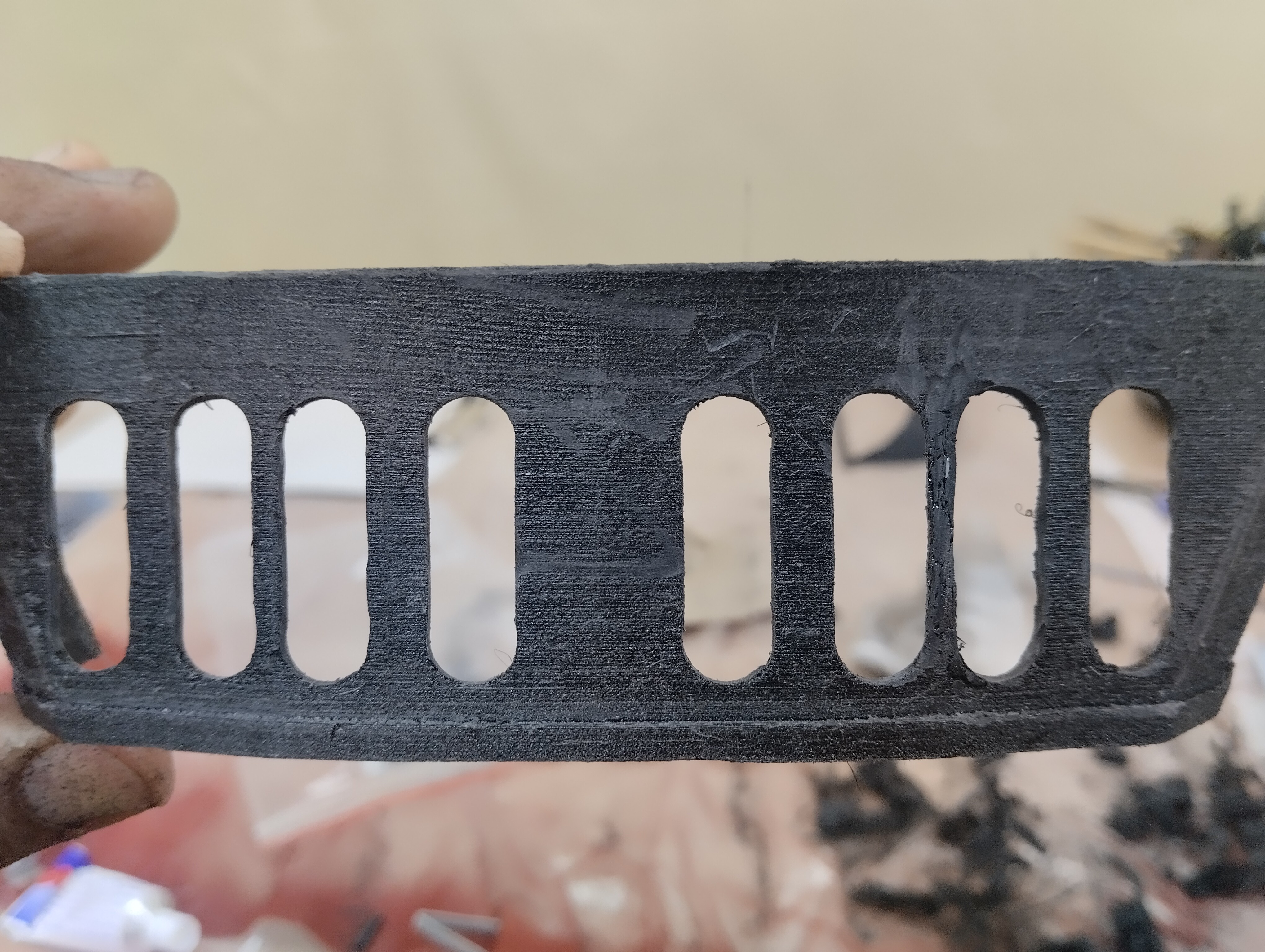

Печатаем ВЛ-60 1/16Пришлось купить 3Д ручку. Она помогала мне местами заделывать косяки. Кстати, ей очень хорошо можно сделать сварные швы.
Печатаем ВЛ-60 1/16

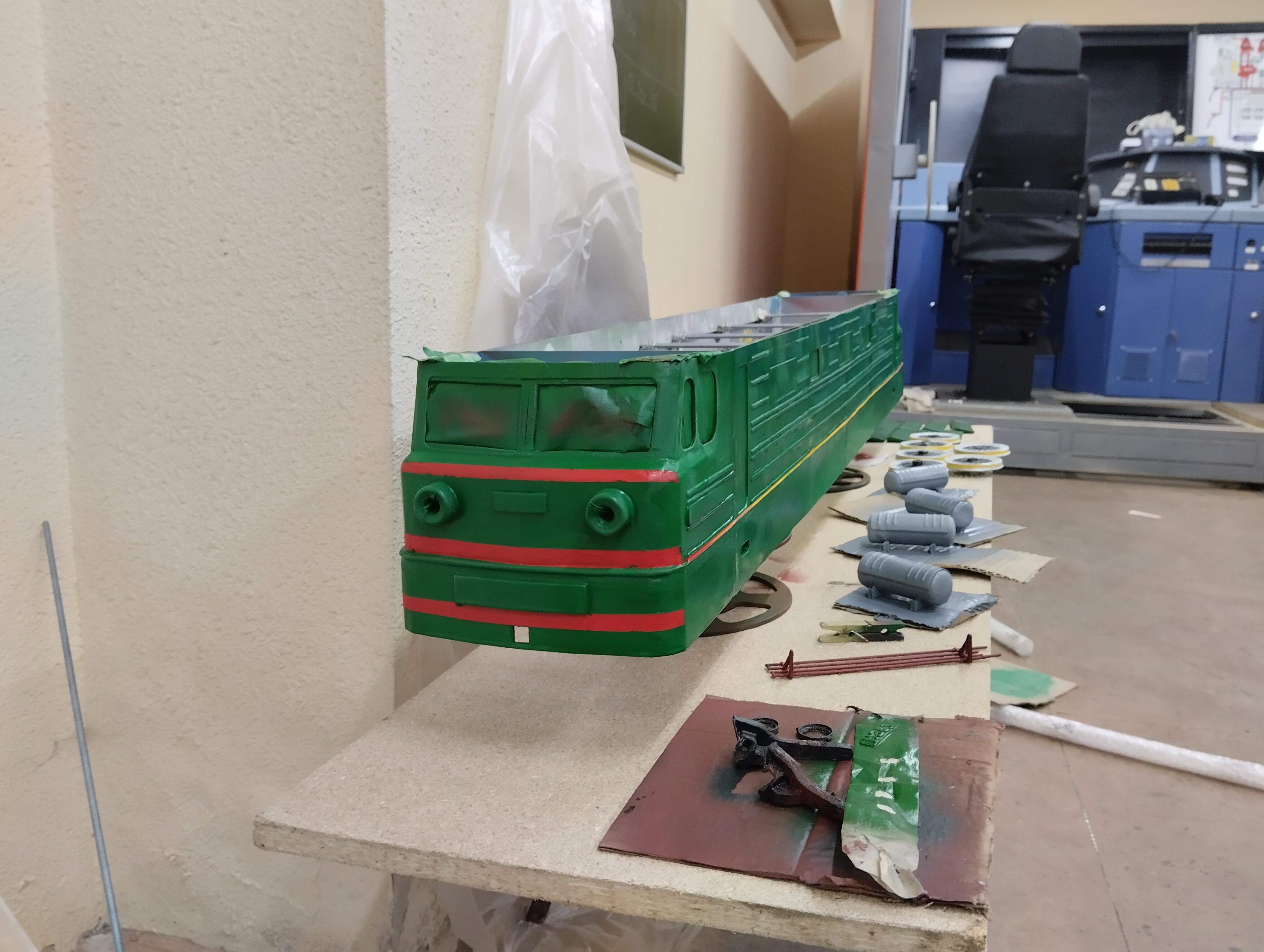

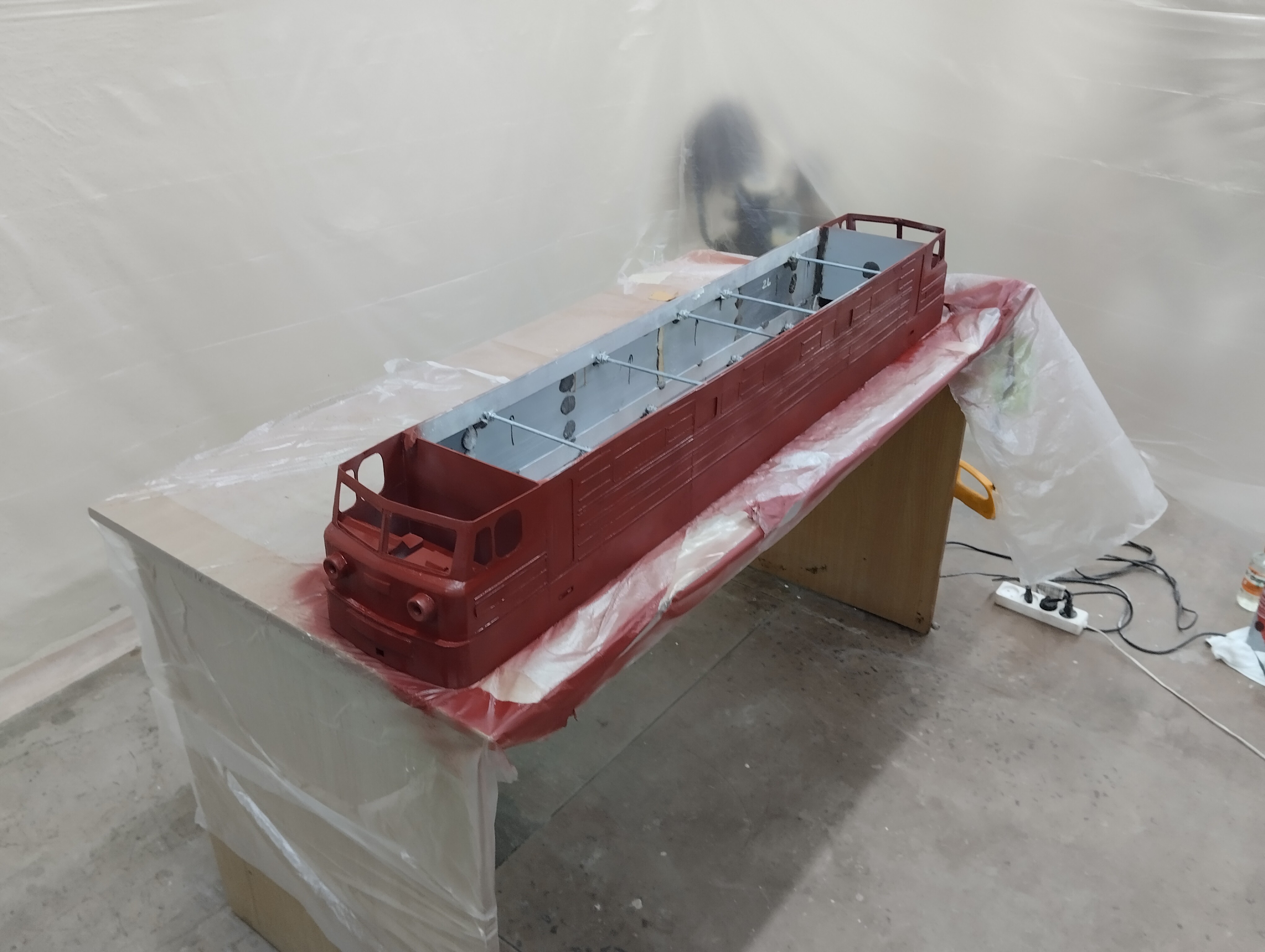

Красить тоже особо опыта нет. Заделывал неровности шпатлевкой, шкурил, грунтовал с баллончика.
Печатаем ВЛ-60 1/16
Основные цвета тоже с баллончика.

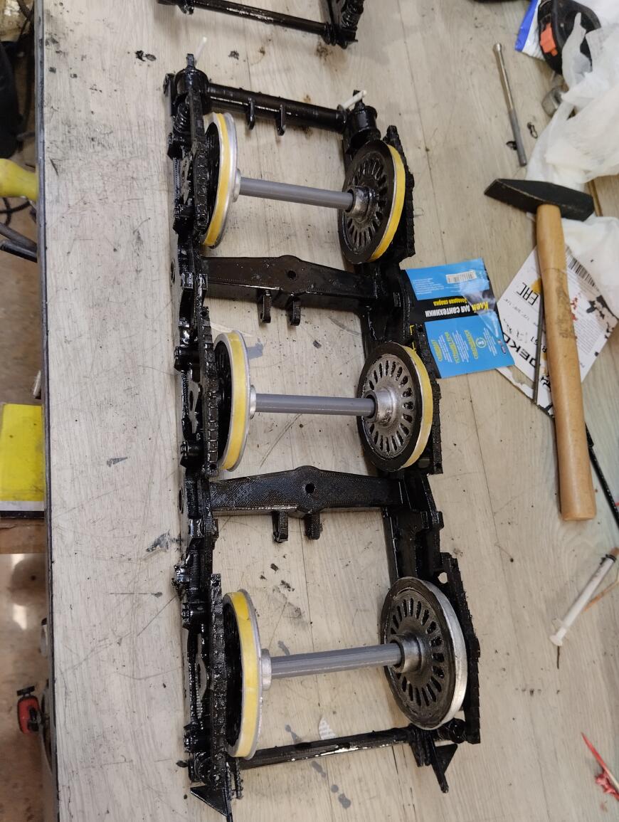

Печатаем ВЛ-60 1/16Далее пошли телеги:

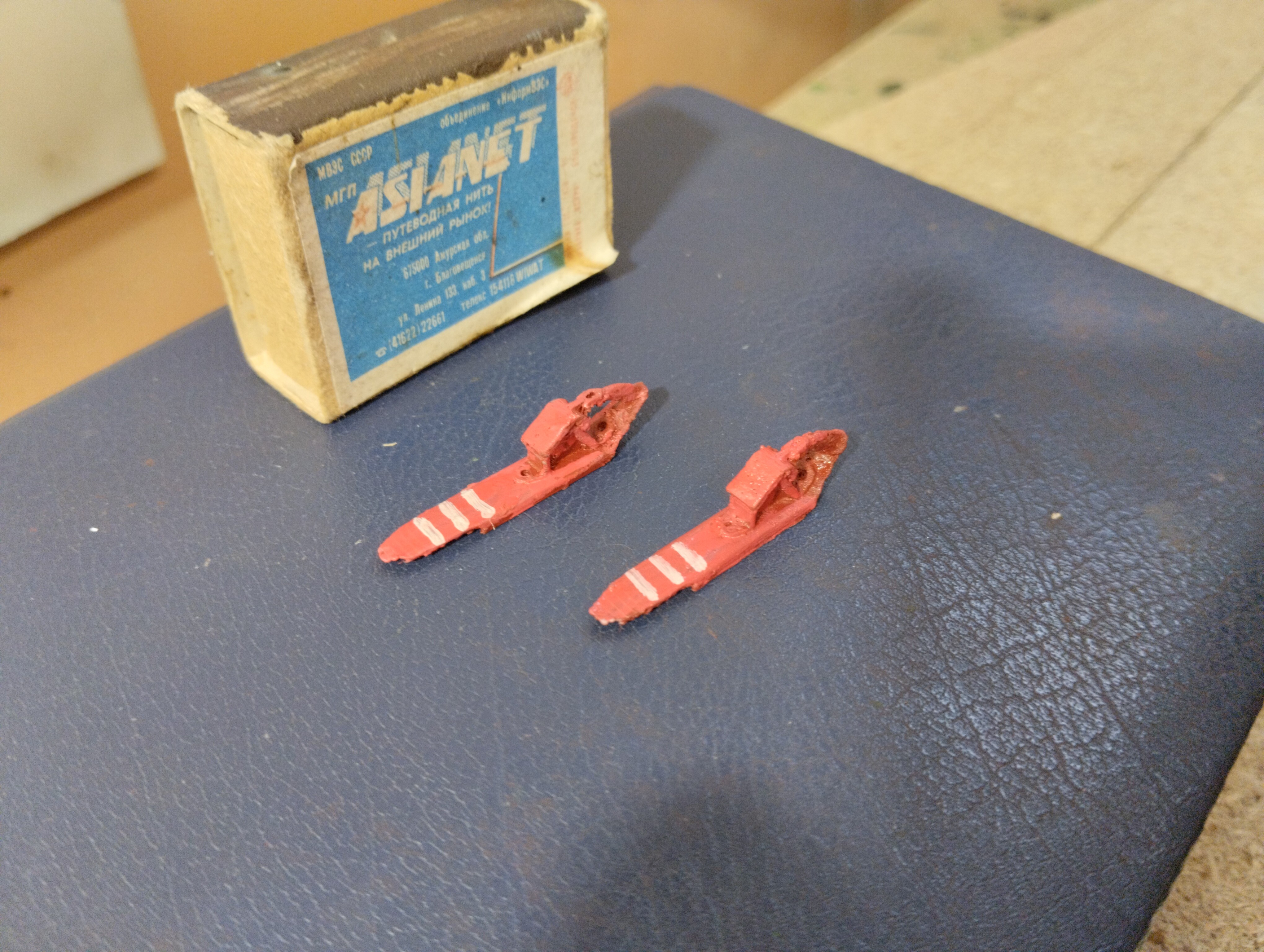

Печатаем ВЛ-60 1/16
Печатаем ВЛ-60 1/16

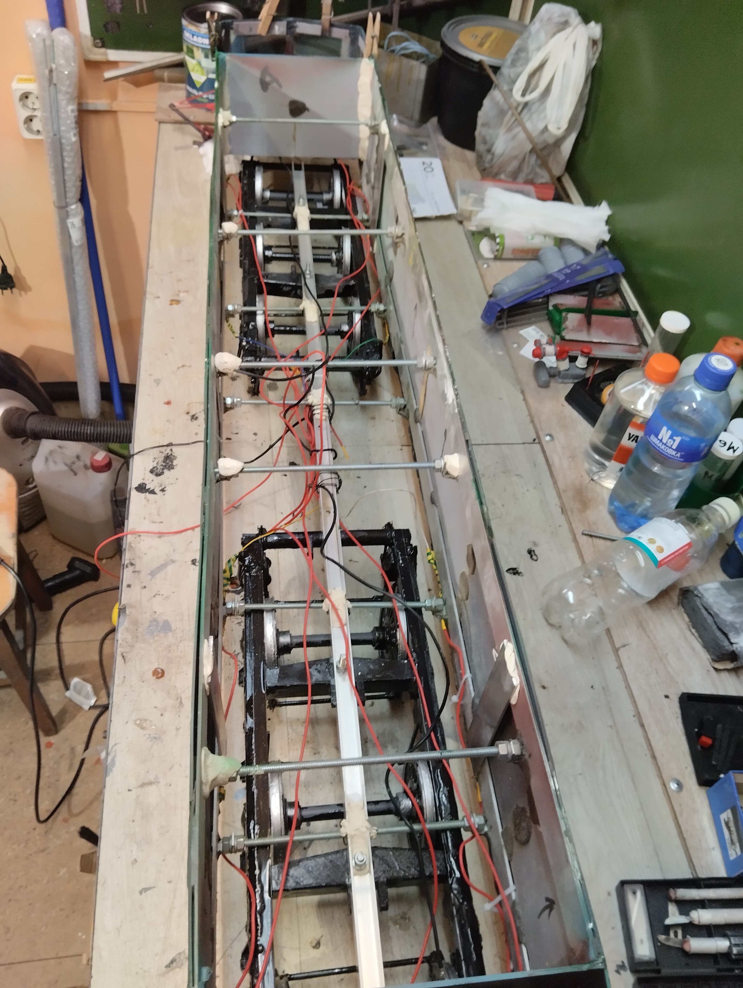

Внутрь осей колесных пар тоже вставил шпильки 5мм для прочности.
Телеги и кузов крепил к продольной балке из алюминиевого швеллера.
 Печатаем ВЛ-60 1/16

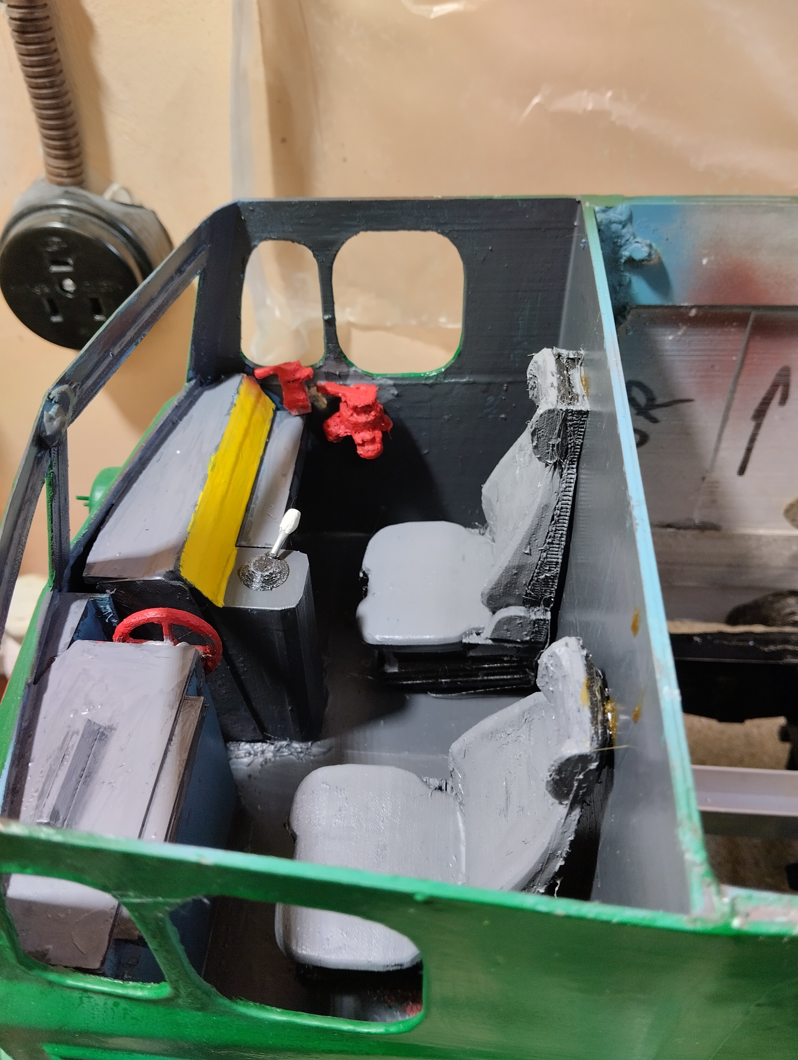

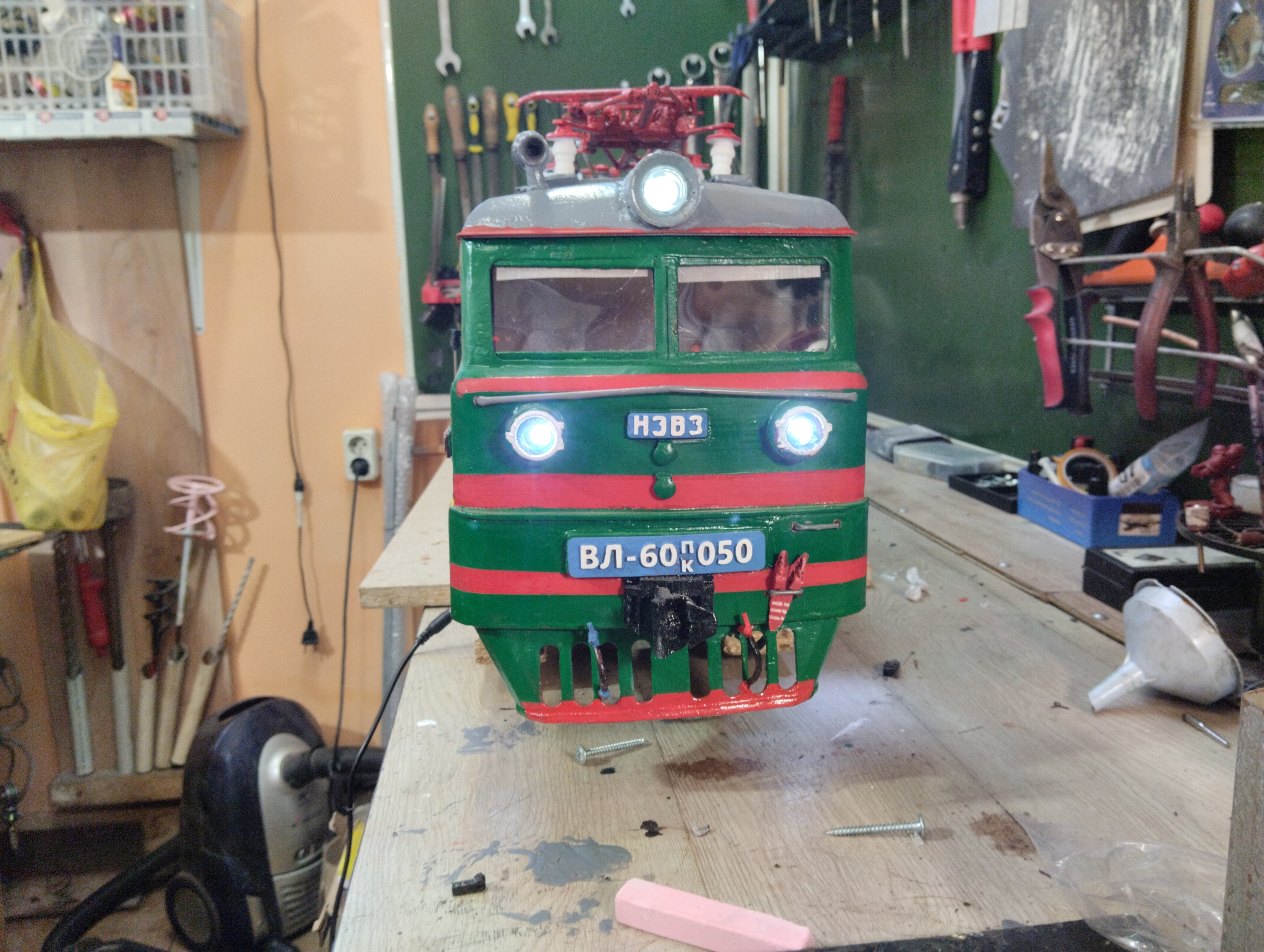

Сделал небольшой интерьер кабин.
Печатаем ВЛ-60 1/16Стекла из прозрачного пластика.

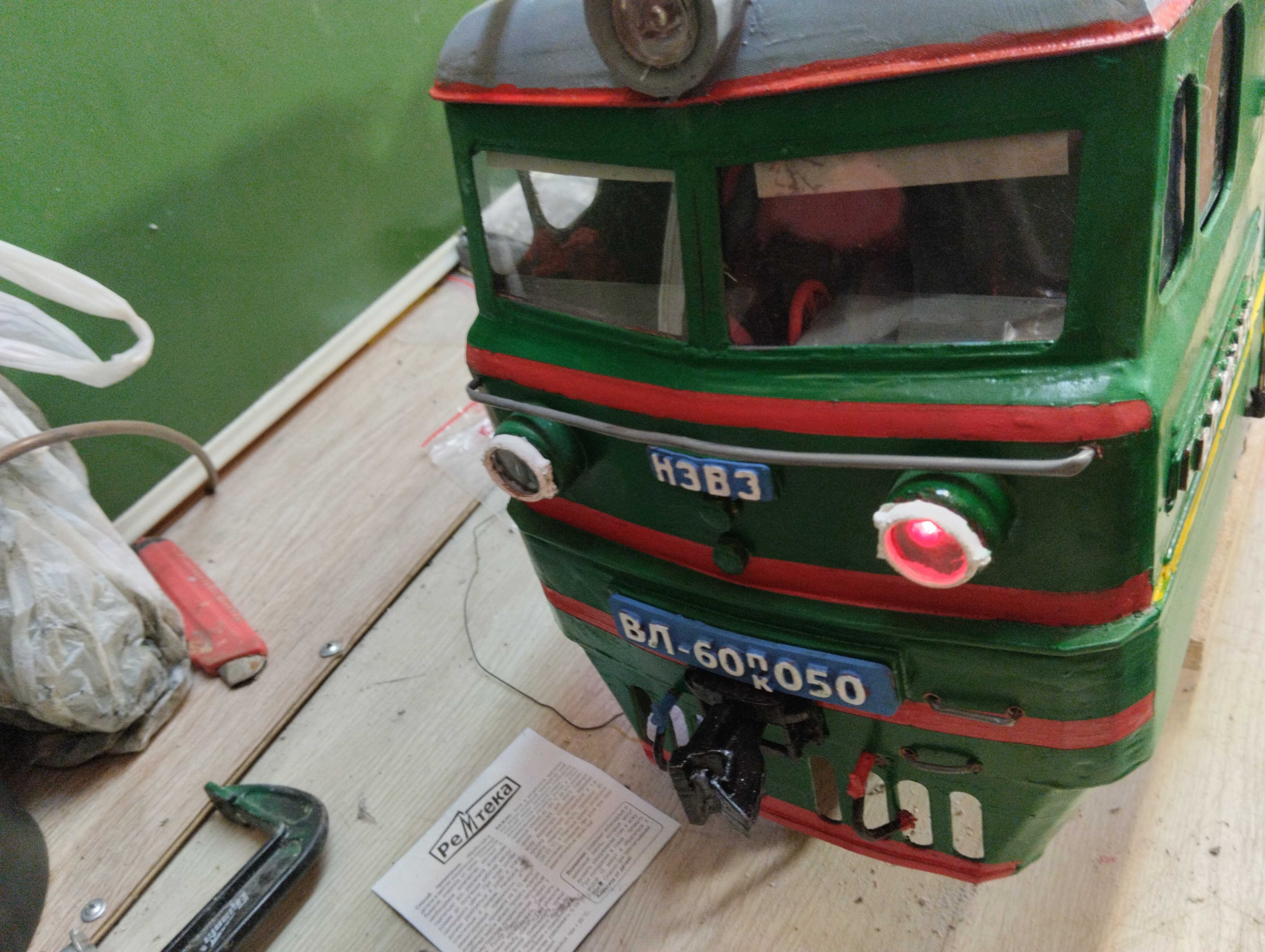

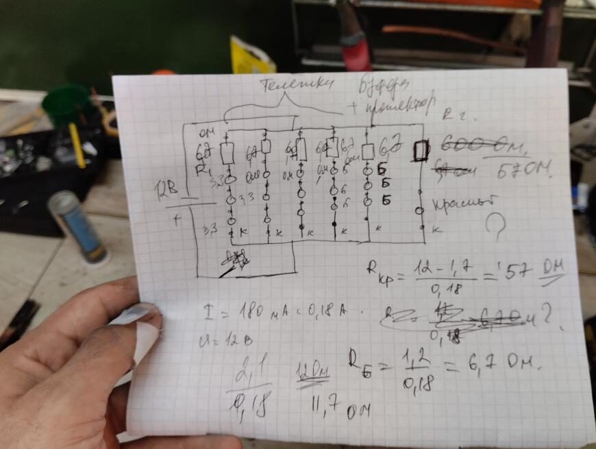

Перед тем, как клеить крышу, провел проводку, провел расчеты резисторов для светодиодов, установил передние белые буферные огни с прожектором и задний правый красный и освещение тележек. В прожектор нашел линзы от фонариков. От светодиода переднего прожектора освещается кабина.
Печатаем ВЛ-60 1/16
Печатаем ВЛ-60 1/16

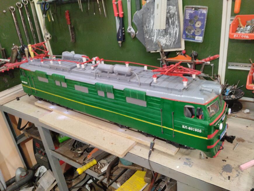

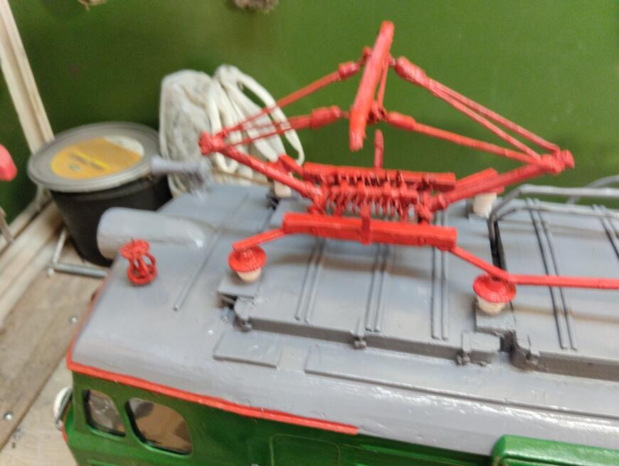

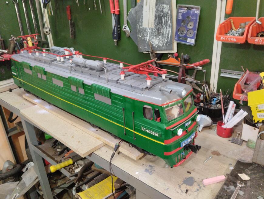

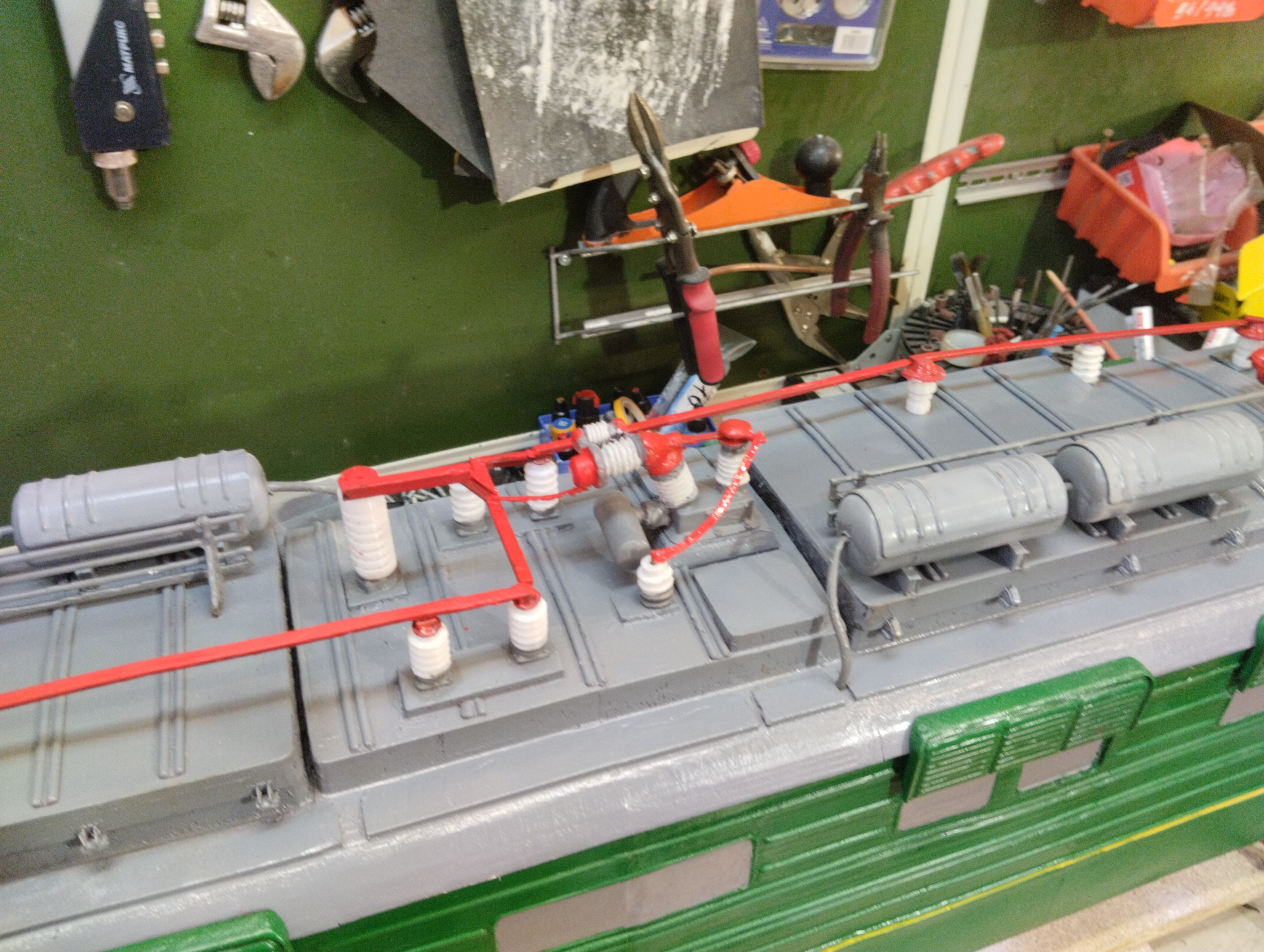

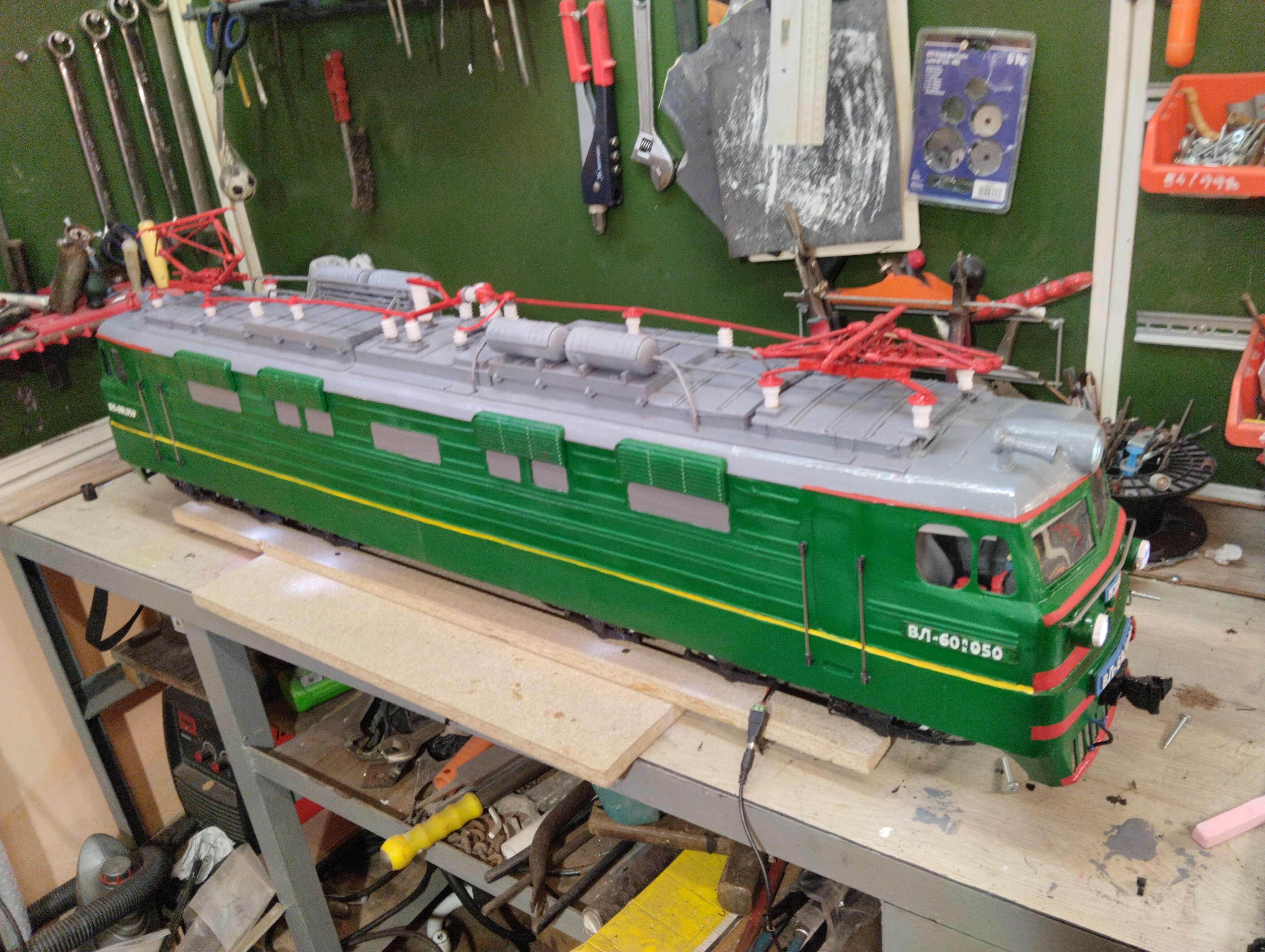

Далее крыша и крышевое оборудование.
Печатаем ВЛ-60 1/16Печатаем ВЛ-60 1/16Задний токоприемник поднят, получился даже подвижным на пружине.
Печатаем ВЛ-60 1/16Печатаем ВЛ-60 1/16Печатаем ВЛ-60 1/16Параллельно группа товарищей сделала подставку, стилизованную под пикетный столбик. Рельсы и шпалы тоже изготовлены мной. Под колеса ВЛки уложены вот такие башмаки:
Печатаем ВЛ-60 1/16 Печатаем ВЛ-60 1/16
Печатаем ВЛ-60 1/16Вот такой монстр получился. Заказчики, юбиляр и я остались довольны. На материалы ушло около 16-17 т.р.. Трудов на 3 месяца.
