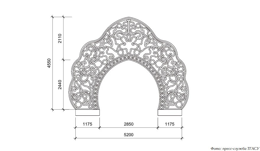

«В первом потоке программу проходят архитекторы и проектировщики, именно они придумали создать входную арку в виде кокошника. По замыслу, ажурное кружево формы раскрывает потенциал 3D-печати, а узнаваемый силуэт русского головного убора придает объекту культурно-исторический контекст», — рассказала доцент кафедры теории и истории архитектуры ТГАСУ Ирина Веревкина.

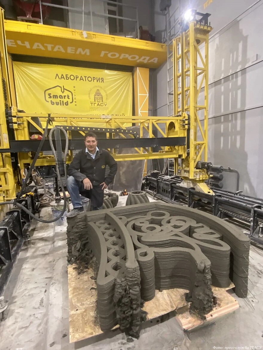

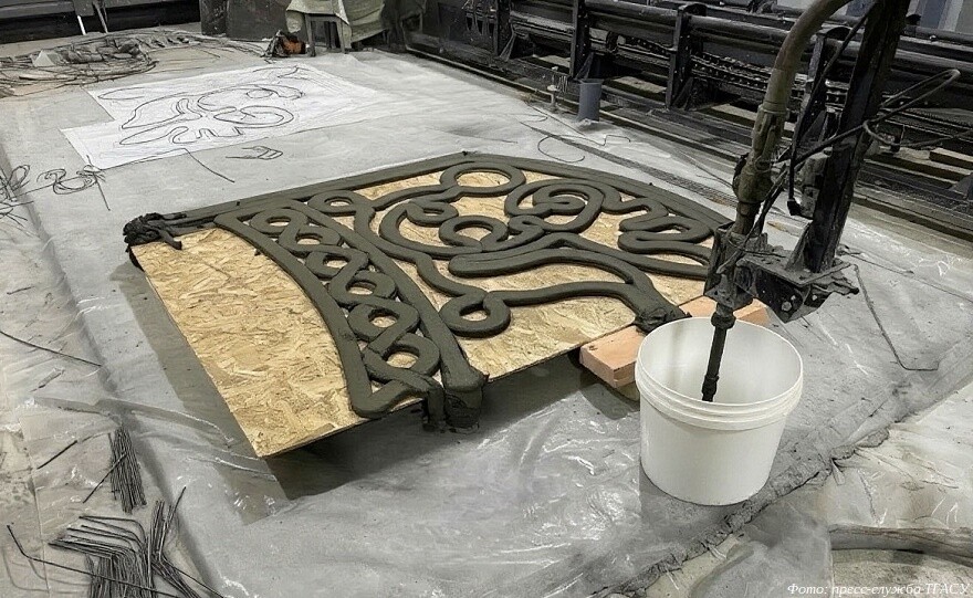

Команда завершила расчетные схемы на различные виды нагрузок, подготовила цифровую модель для 3D-печати и приступила к изготовлению первых тестовых образцов. Работы ведутся на площадке научно-образовательного центра «Аддитивные технологии Сибири» при участии индустриального партнера, компании «Смартбилдсервис».
В качестве расходного материала используется специальный состав, разработанный учеными ТГАСУ. В его основе — местное сырье и вторичные отходы, что делает технологию не только инновационной, но и экологичной. Материал рассчитан на долговечность и пожаробезопасность готовых объектов, а сама технология позволяет масштабировать изделия и варьировать фактуру поверхностей в зависимости от проектных задач.
«Студент может полюбить свое дело только через процесс, но и результат должен быть грамотным и красивым. В рамках проекта моя задача — настроить оптику ребят, чтобы они видели свои профессиональные задачи и навыки шире. Важно помочь им прожить реальные риски, чтобы во взрослой жизни они не боялись принимать решения самостоятельно», — рассказала Ирина Веревкина.
Из-за значительных габаритов конструкции принято решение напечатать только нижний фрагмент арки, остальная часть будет представлена в виде цифровой визуализации. Такой подход поможет отработать методы совмещения физических и виртуальных элементов в архитектурной практике. В команде задействован IT-специалист, отвечающий за цифровую составляющую проекта.
