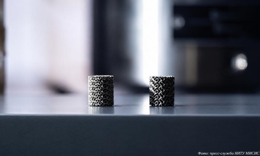

Ученые НИТУ МИСИС совместно с промышленным партнером, компанией «Конмет», изготовили образцы из сверхупругого сплава на основе титана, циркония и ниобия (Ti-Zr-Nb) методом лазерного сплавления (SLM) с тремя типами архитектуры — ромбододекаэдрической, гироидной и основанной на диаграмме Вороного. Толщина элементов конструкций составляла от двухсот до четырехсот микрометров.
«Мы подобрали технологическое окно печати, которое позволяет ограничивать дефекты и сохранять заданную геометрию тонких пористых элементов, рассматривая не просто материал, а взаимосвязь «сплав-макроструктура-свойства». Для пористых имплантатов важно обеспечить одновременно точность изготовления, подходящую жесткость и сопротивление длительным циклическим нагрузкам», — рассказал заведующий лабораторией сплавов с памятью формы НИТУ МИСИС Вадим Шереметьев.
Конструкции из Ti-Zr-Nb продемонстрировали примерно вдвое меньший модуль Юнга, чем образцы из широко распространенного медицинского сплава Ti-6Al-4V. Усталостная прочность пористых структур из нового сплава при этом сопоставима с традиционным материалом. Наиболее перспективной оказалась гироидная архитектура, обеспечивающая оптимальное сочетание прочности, пористости и сопротивления циклическим сжатиям.
