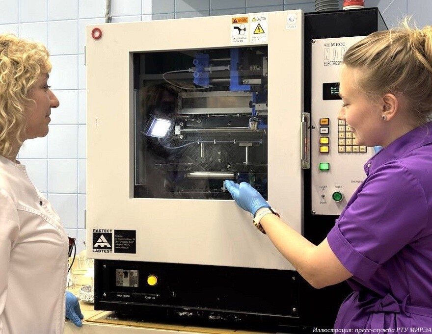

Да, это установка для электроспиннинга. Нет, мы не знаем, почему пресс-служба вуза выбрала такую иллюстрацию
