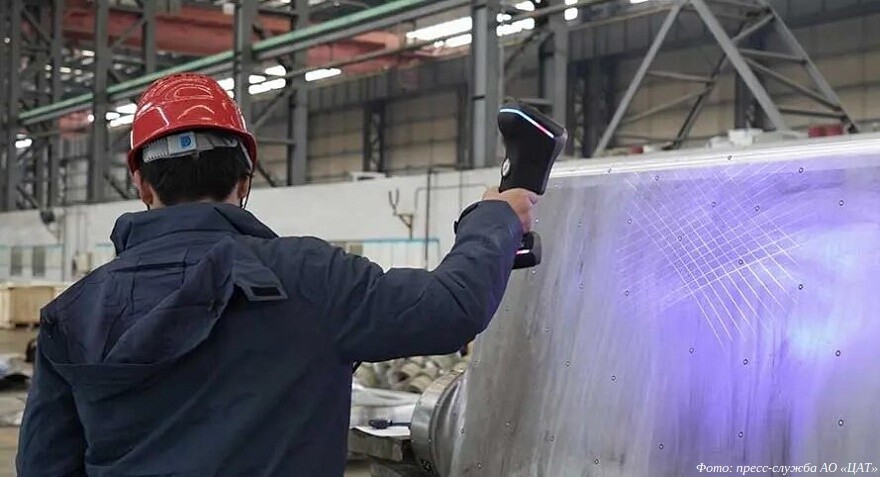

Оборудование ЦАТ позволяет работать с деталями от нескольких миллиметров до нескольких метров. Специалисты центра провели 3D-сканирование массивных сегментов дробящих валков промышленной гибридной дробилки горных пород на производственной площадке в Амурске, сообщает корпоративная пресс-служба.
Каждый сегмент установки весит около тонны и имеет сложную форму с криволинейными поверхностями, отверстиями и внутренними полостями. Воспроизвести его геометрию только традиционными измерениями практически невозможно. Специалисты нанесли на детали оптические метки, выполнили поэтапное сканирование с разных ракурсов и дополнили его контрольными замерами и фотосъемкой.
В результате подготовлены цифровая модель и комплект конструкторской документации для изготовления подлежащих замене деталей. Часть поверхностей элементов конструкции оказалась изношена в процессе эксплуатации, поэтому конструкторы ЦАТ рассчитали и восстановили номинальный рабочий профиль, отделив его от эксплуатационных отклонений.
«3D-сканирование дает возможность аккуратно переносить фактическую геометрию сложных деталей из цеха в цифровую среду, даже если исходные чертежи утеряны. На основе этих данных мы можем восстановить конструкцию, подготовить документацию и адаптировать изделие под современные технологии производства. Аналогичный подход применяется для элементов газотурбинных и других двигателей, когда требуется восстановить или проверить геометрию по единственному сохранившемуся образцу. Обратный инжиниринг — одна из инновационных компетенций Центра аддитивных технологий ОДК, входящая в комплексный подход к решению задач импортозамещения и ремонта», — рассказал представитель ЦАТ.
