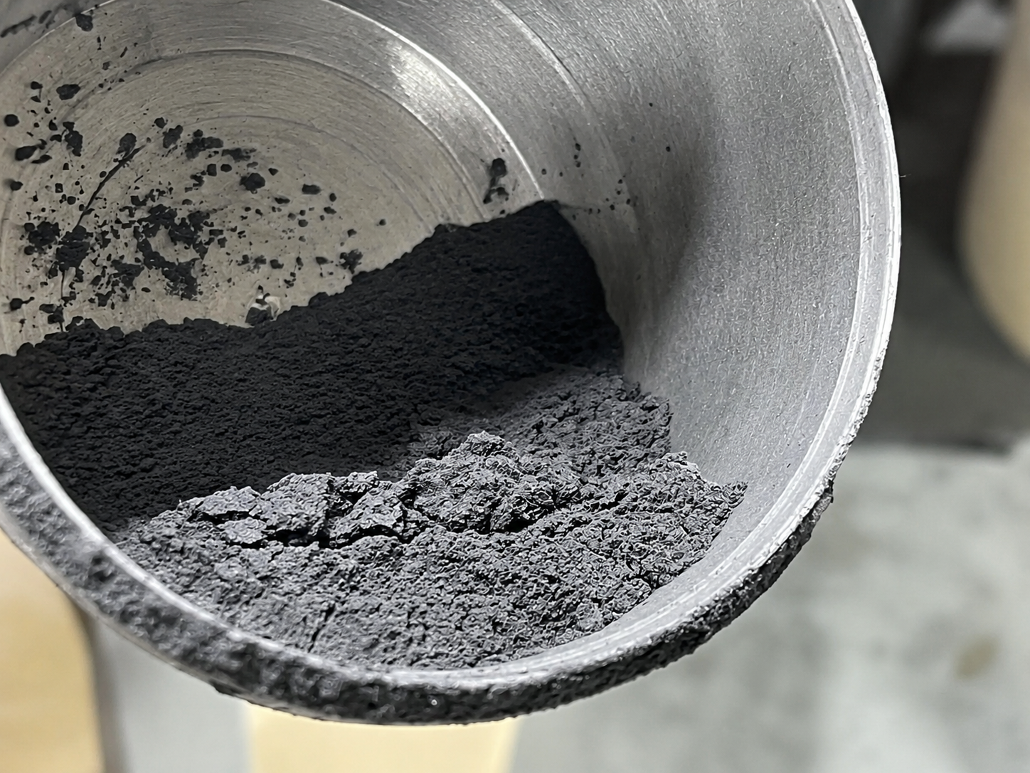

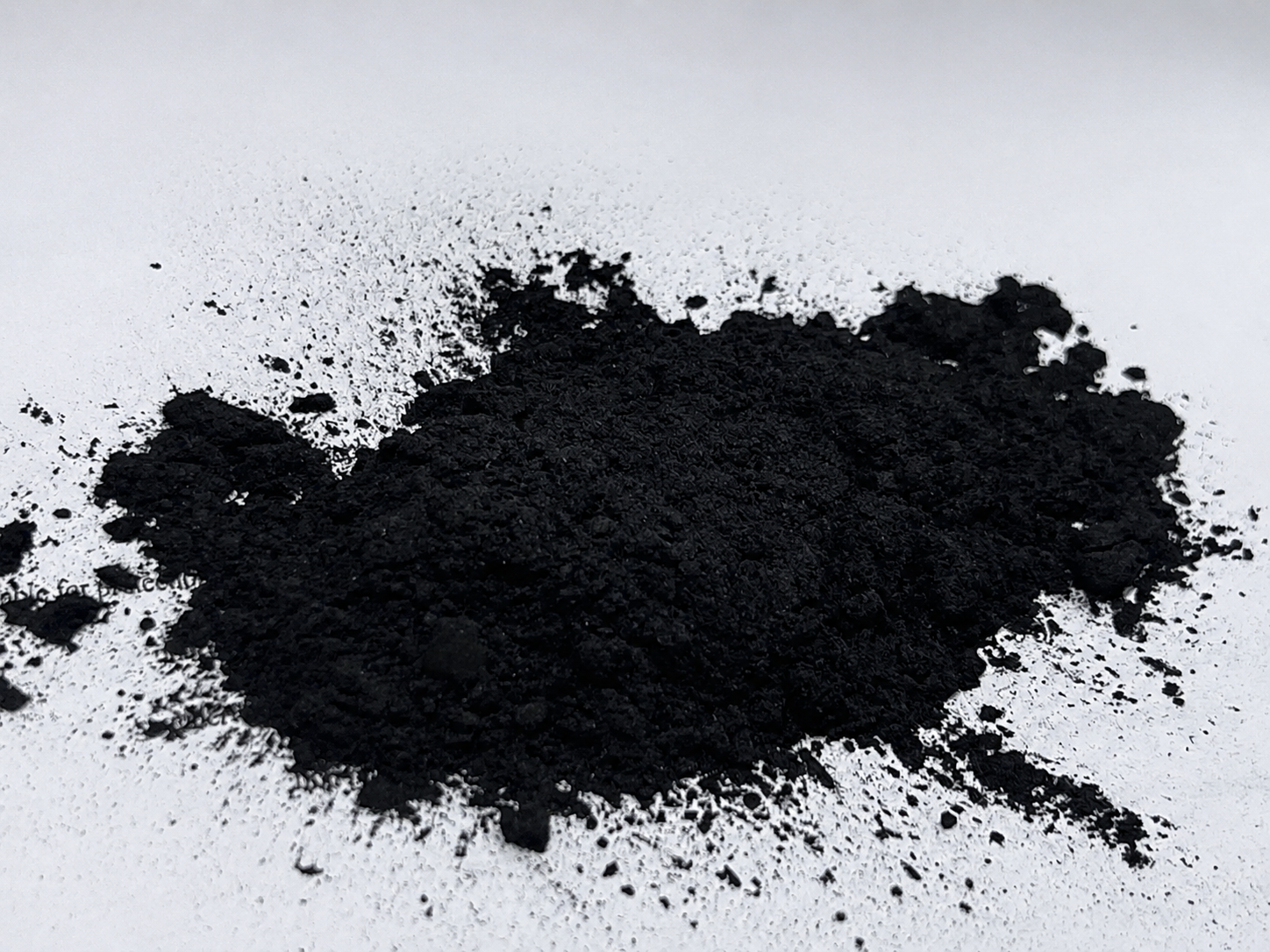

CF – это сокращение от Carbon Fiber, то есть углеродное волокно. В процессе производства в базовый полимер добавляется мелкорубленое углеволокно, которое равномерно распределяется по всему объёму материала. В нашем случае используется содержание углеволокна 10%, что и отражено в обозначении CF10.
Добавление карбона заметно меняет свойства пластика. Материал становится более жёстким, уменьшается усадка, повышается стабильность геометрии, а поверхность деталей приобретает характерную матовую текстуру. При этом важно понимать, что угленаполненный пластик – это не «сверхпрочный» материал во всех смыслах. Карбон в первую очередь работает как армирующий наполнитель: он повышает жёсткость и снижает деформации, но иногда может уменьшать ударную вязкость по сравнению с чистым полимером. Именно поэтому выбор конкретного материала всегда зависит от условий эксплуатации детали.
Производство угленаполненных филаментов – задача значительно более сложная, чем изготовление обычного пластика для печати. Необходимо не просто смешать полимер с углеволокном, а добиться максимально равномерного распределения наполнителя по всей массе материала. Если волокно распределено неравномерно, филамент начинает вести себя нестабильно: появляются проблемы с экструзией, меняются механические свойства, ухудшается качество печати.
