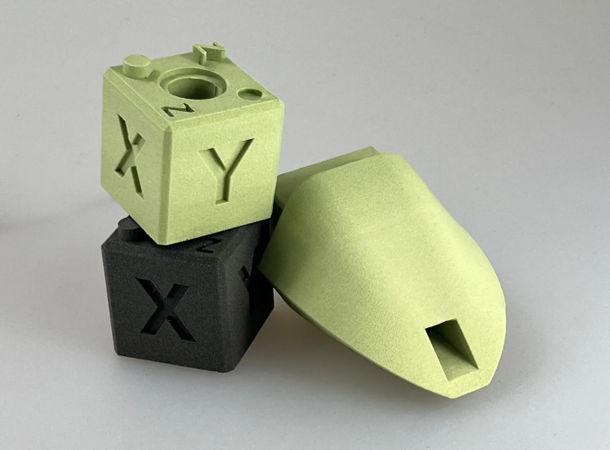

PLA Aero - это не просто вариация классического PLA, а материал с пониженной плотностью, который мы сделали под конкретный запрос: снизить вес изделий. Классический PLA остаётся одним из самых удобных и предсказуемых пластиков, но в ряде задач его плотность становится ограничением - особенно там, где важна масса детали.
С технологической точки зрения мы используем подход с вспенивающей добавкой. На этапе производства в базовое сырье вводится специальный компонент, который активируется при нагреве. Уже в процессе печати, в сопле принтера, материал начинает выделять газ и формирует микропористую структуру. Внешне это практически незаметно, но внутри пластик становится «объёмнее» и легче. За счёт этого при той же геометрии вы получаете снижение веса и фактически меньший расход материала в граммах.

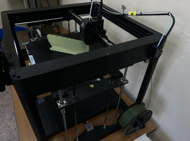

Важным пунктом является обязательная сушка филамента перед печатью, так как PLA Aero сильно гигроскопичен. Для печати подходит обычное сопло, мы использовали 0.4 латунное. Поверхность получается как бы «бумажной» на ощупь, а цвет светлее после печати.

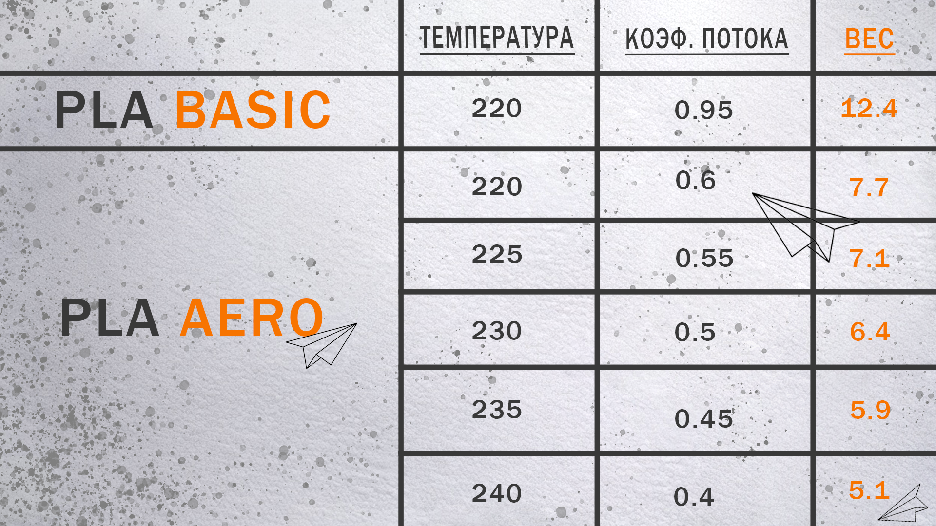

Отсюда же появляется важная особенность: финальные свойства материала частично формируются уже у пользователя. Степень вспенивания зависит от температуры печати - при более высокой температуре эффект выражен сильнее, чем при низкой. Поэтому PLA Aero даёт пространство для настройки под конкретную задачу, но при этом остаётся достаточно простым в работе и не требует перехода на сложные инженерные пластики.
В таблице представлены изменения веса при повышении температуры:
