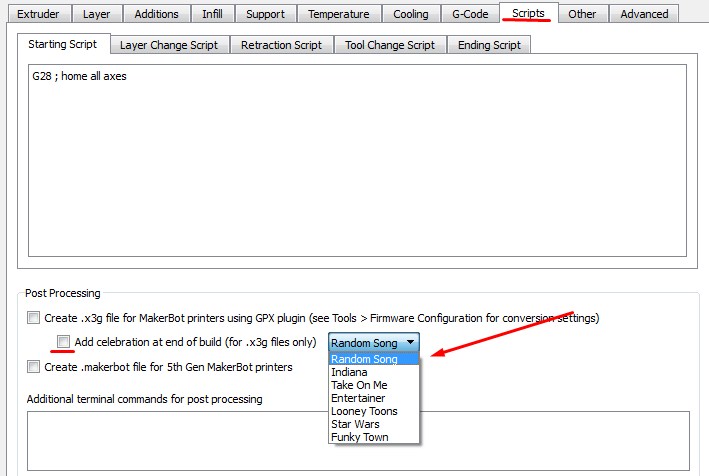

Я точно знаю, что на портале есть люди, которые знакомы с этой функцией Simplify3D, но они не считают это чем то особенным. Но я также точно знаю, что вокруг полно людей, которым она будет интересной и которые ее полюбят и начнут применять в 3D-печати.
Ну и я, конечно же, знаю, что полно людей, который скажут, что такие понты не стоят сотни убитых енотов (у.е.), которых просят за свой продукт разрабы сипфлифая, пошли им Бог здоровья и таблеток от жадности :D
Короче, вот как это делается:
Заходим в свойства настройки процесса печати, ужасно непопулярная кладка, Scripts, совсем незаметная галочка напротив Add celebration at and of build. Далее по желанию оставляем в выпадающем списке рядом Random song или выбираем из списка.Все, теперь можете удивить своих близких и друзей тем, что еще умеет ваш 3D-принтер). Ну а знатоки могут добавить, что нибудь ценное если есть, вместо 'да я про это в пятом классе узнал! БАЯН!':)
Надеюсь, был полезен, всем добра).
