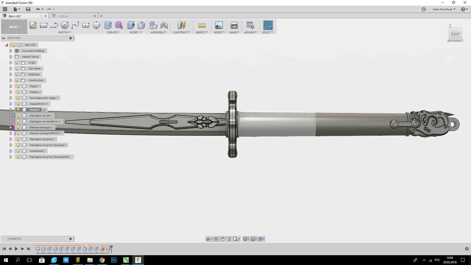

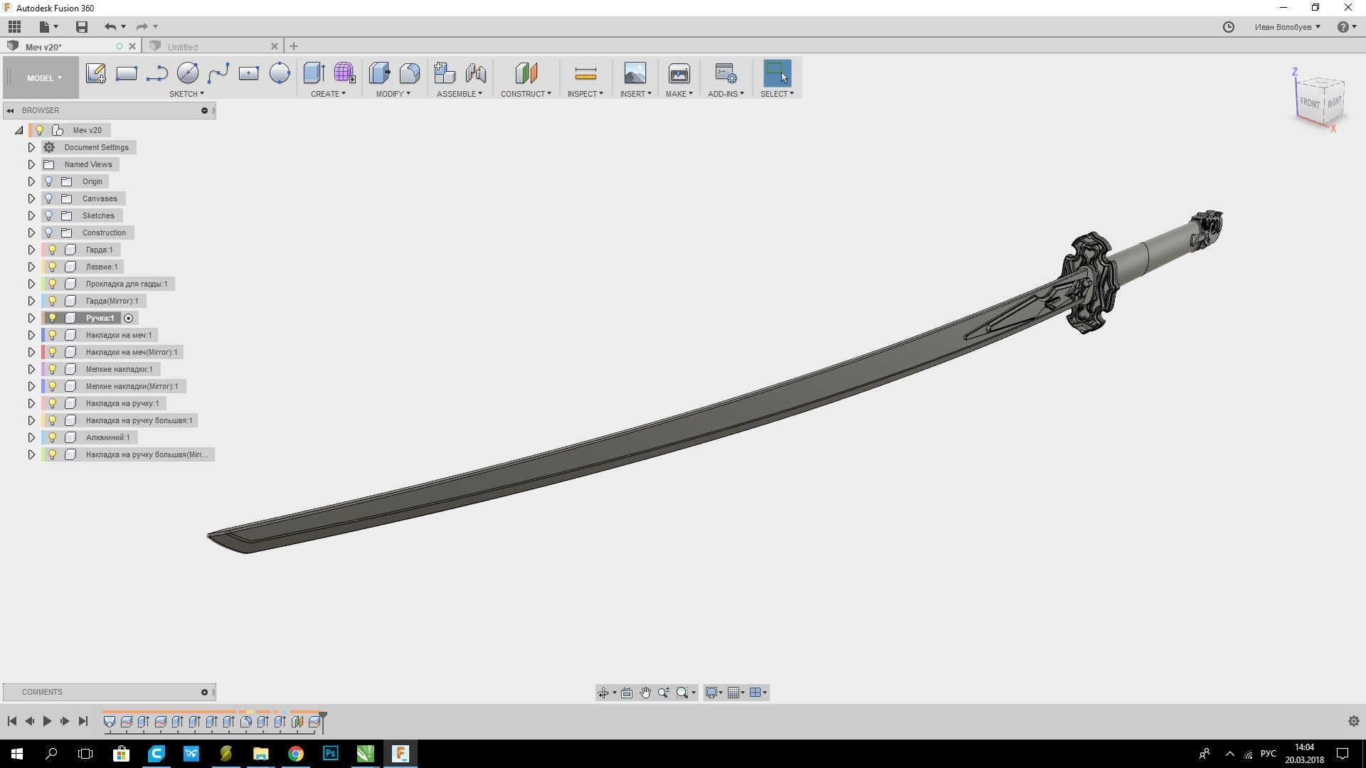

Для нашей команды нет сложностей и поэтому начинаем. Моделинг в среде Fusion360, допиливаем в 3dmax и делаем виз.

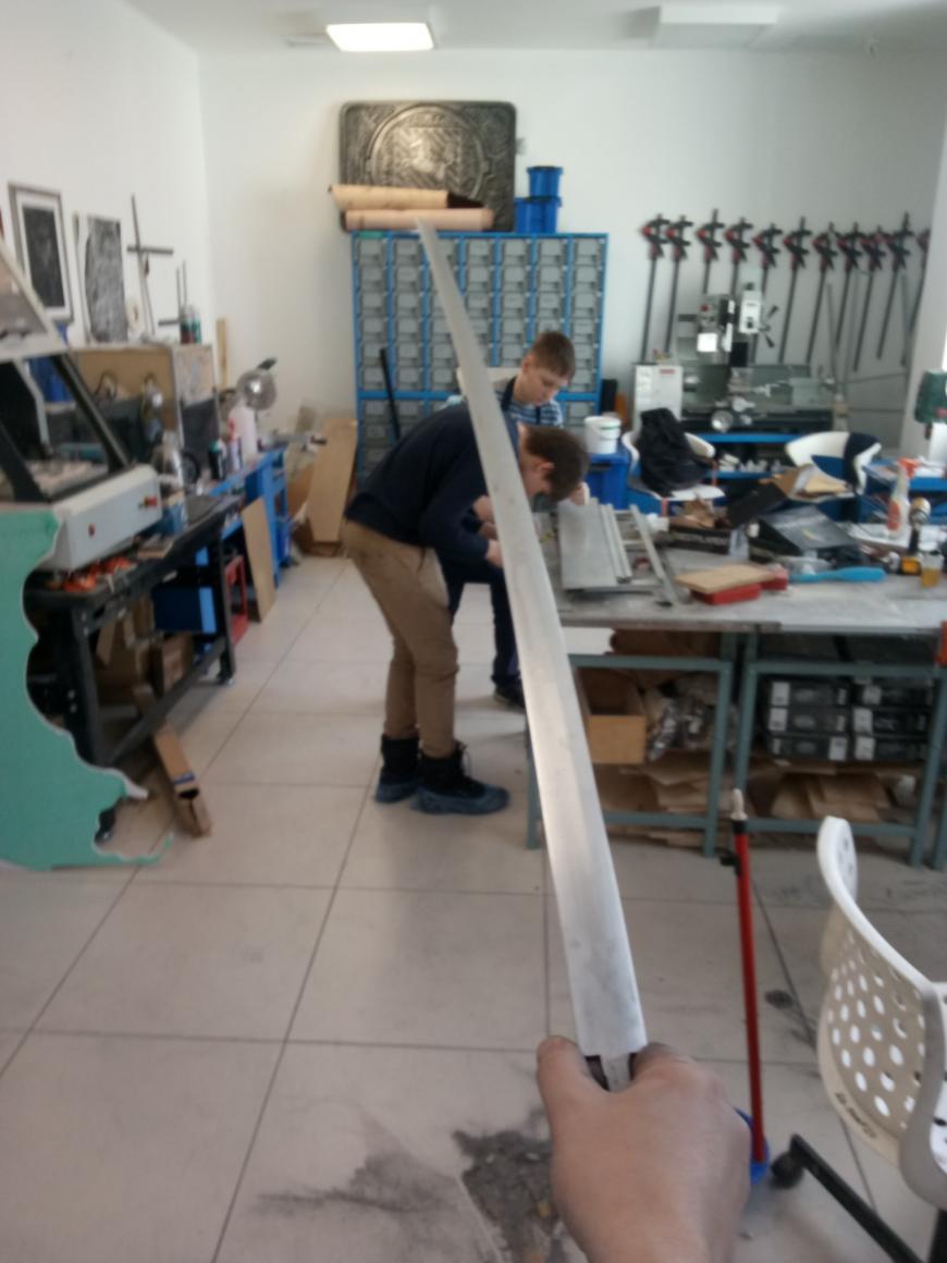

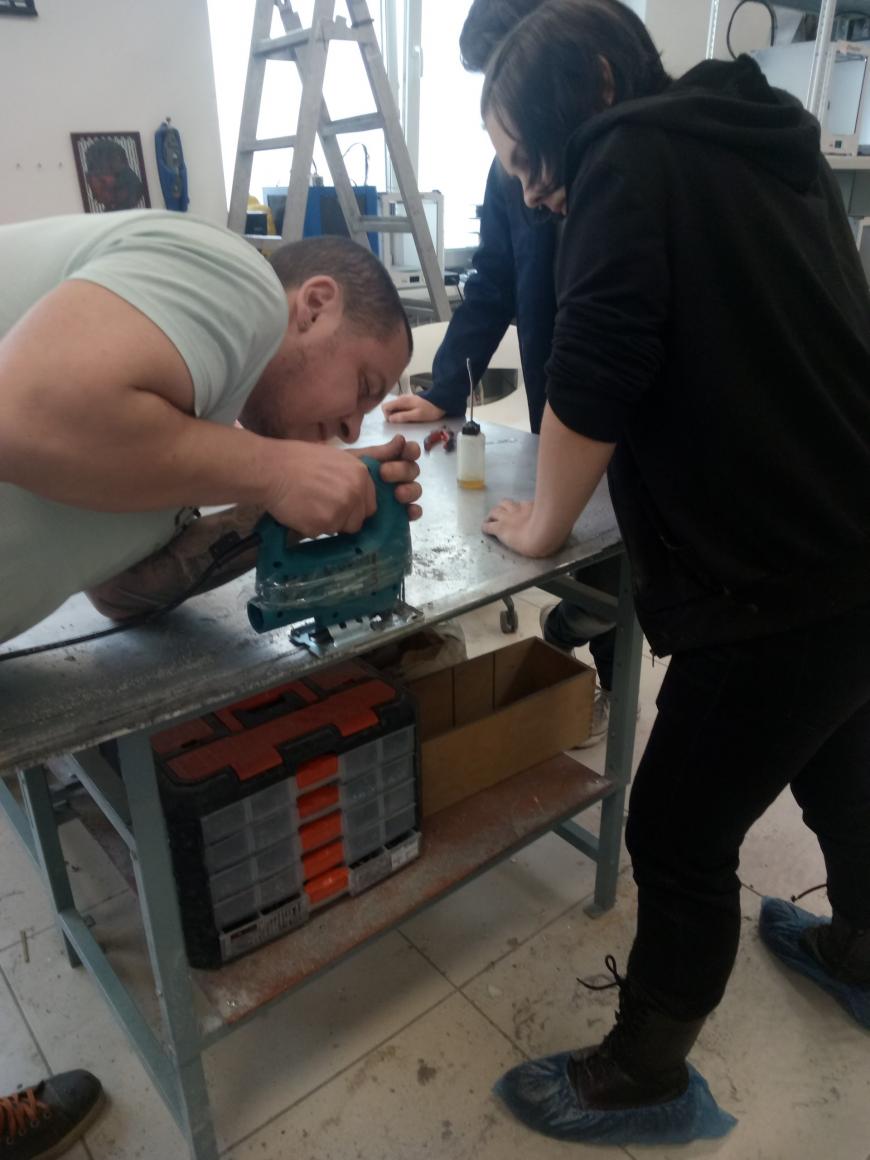

За основу был взят алюминий 6мм толщиной, выпилен лобзиком, тк по времени было прикинуто, что так будет проще. Сама работа заняла минут 40. плюс не много времени обработки болгаркой для шлифовки.

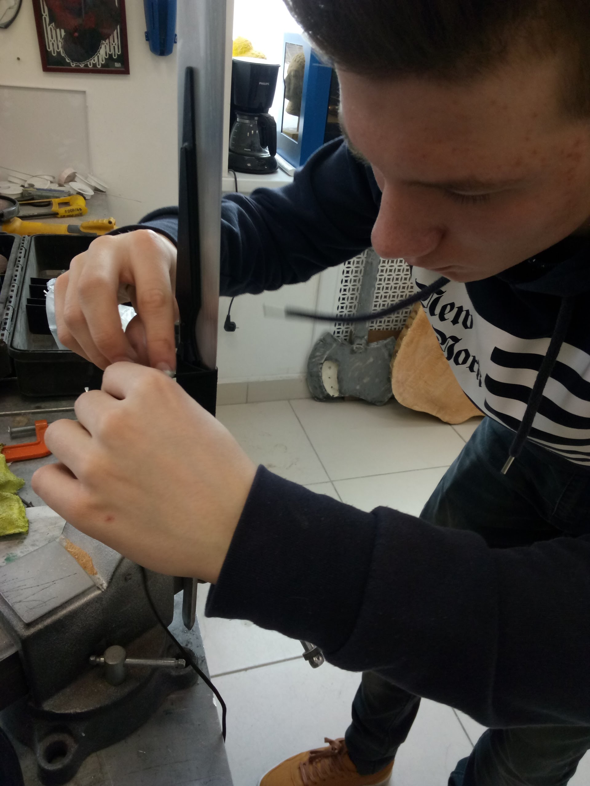

Следующим этапом была выбрана ручная доводка лезвия старым советским напильником, до такого состояния.

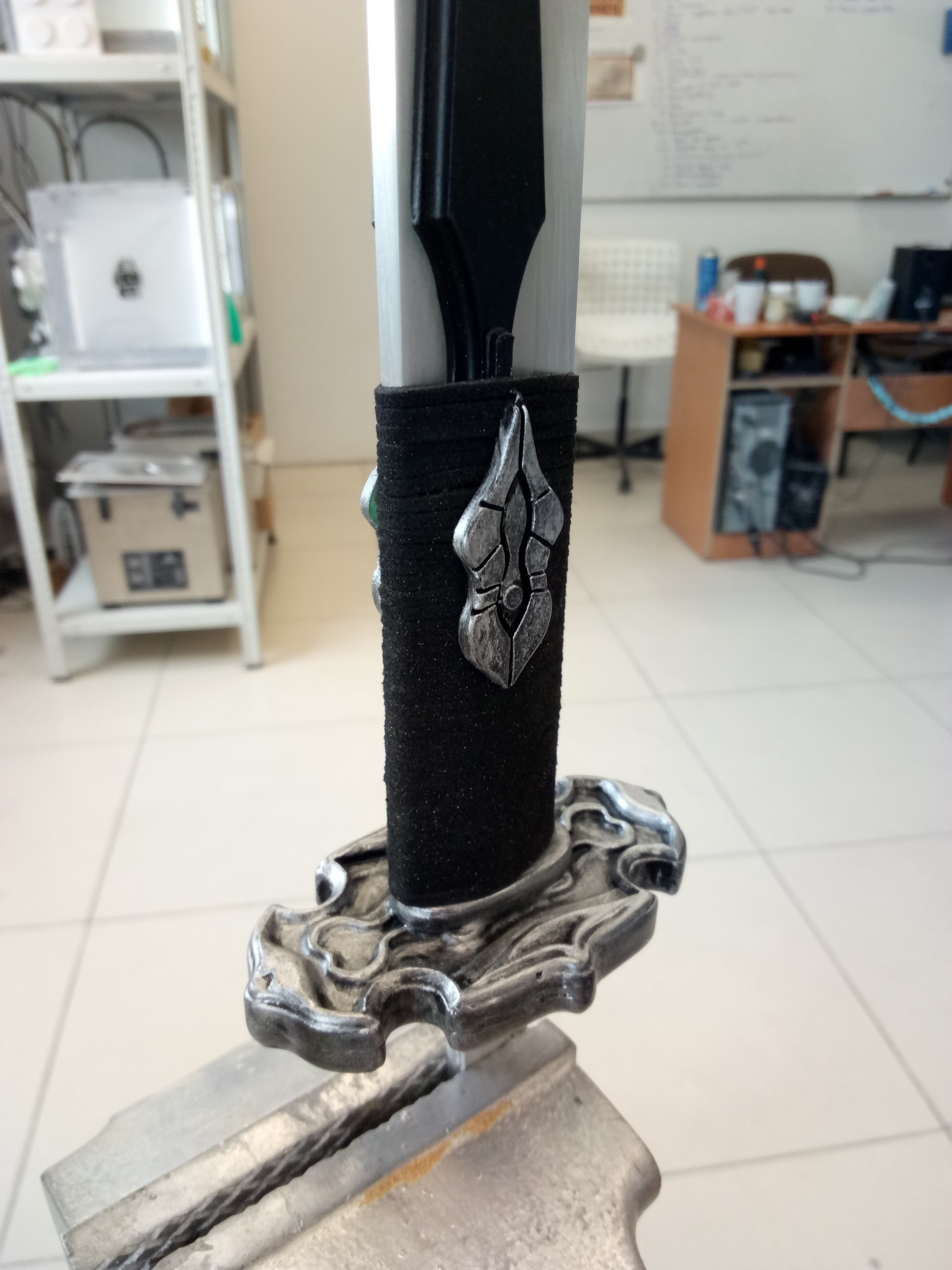

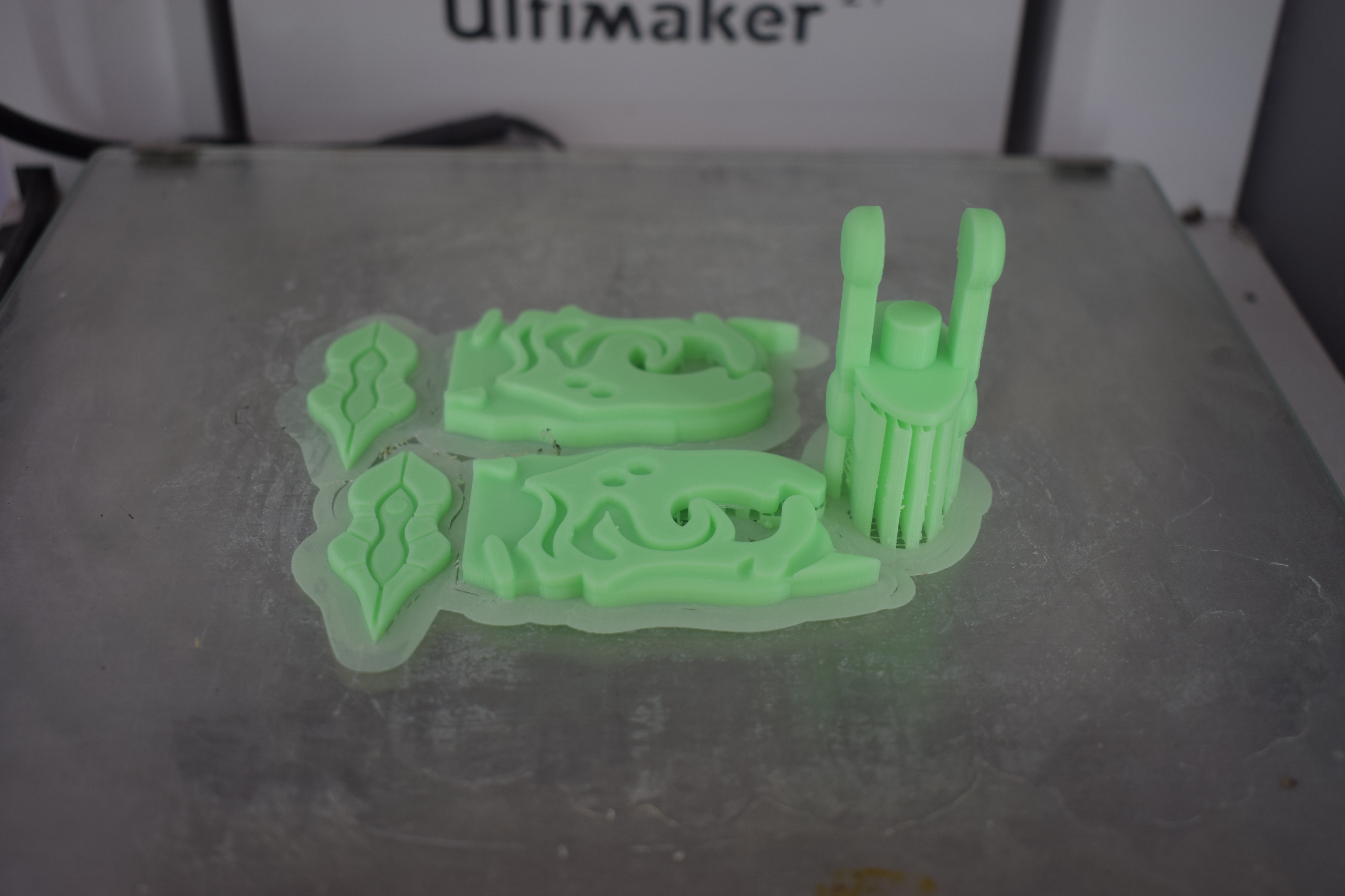

Печатаем запчастюли. Пластиком от bestfilament сопло 0,25. В последующем обработки почти делать не пришлось.
