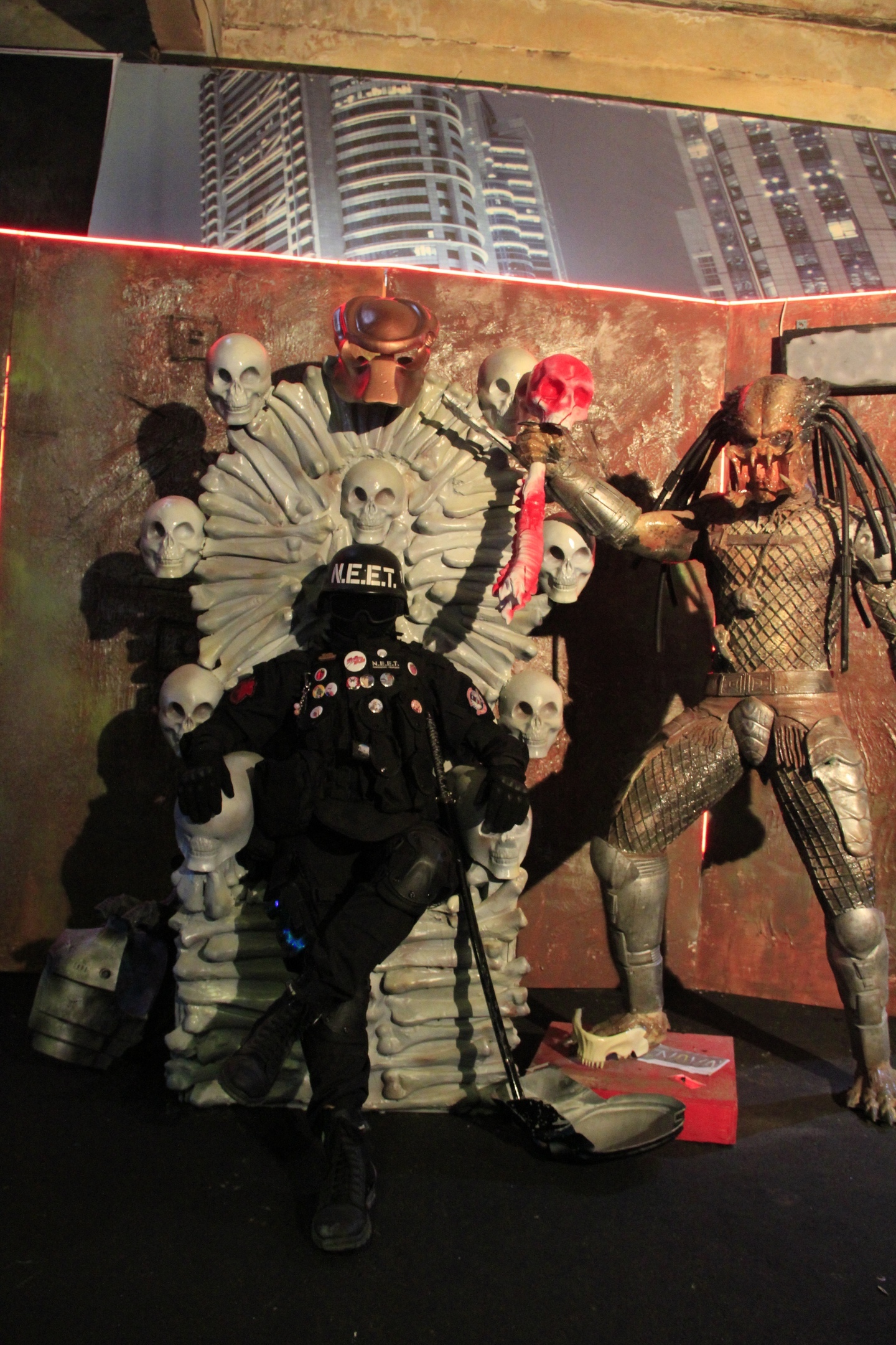

Было изготовлено две сменные головы, одна в маске с анимированной подсветкой и второая голова без маски:
Как украсить местечковый Комикон с помощью прутка для 3d принтера от BestFilament часть 2

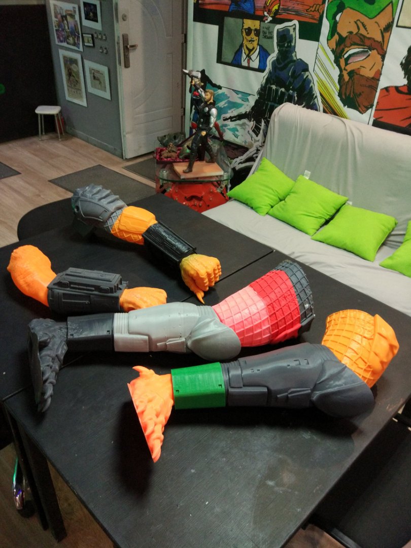

Трон был изготовлен из стекловолокна, кости и черепки были отпечатаны в качестве модели для клонирования (ну не все же 3д печать). Фигура, маски, оружия, трофеи все было изготовлено на 3d принтере из пластика от BestFilament.  Саму фигуру на этот раз изготовили из Pet-g, по существу тот же PLA, только с температурой чуть лучше дружит, по прочности +/- одинаковые, но обрабатывать болгаркой его проще, так как температура размягчения у него выше. Клеили также литрами ДХМ, внутри фигура не имеет никакого каркаса.Как украсить местечковый Комикон с помощью прутка для 3d принтера от BestFilament часть 2
Как украсить местечковый Комикон с помощью прутка для 3d принтера от BestFilament часть 2Как украсить местечковый Комикон с помощью прутка для 3d принтера от BestFilament часть 2
По цветам пластика можно определять сегменты :)

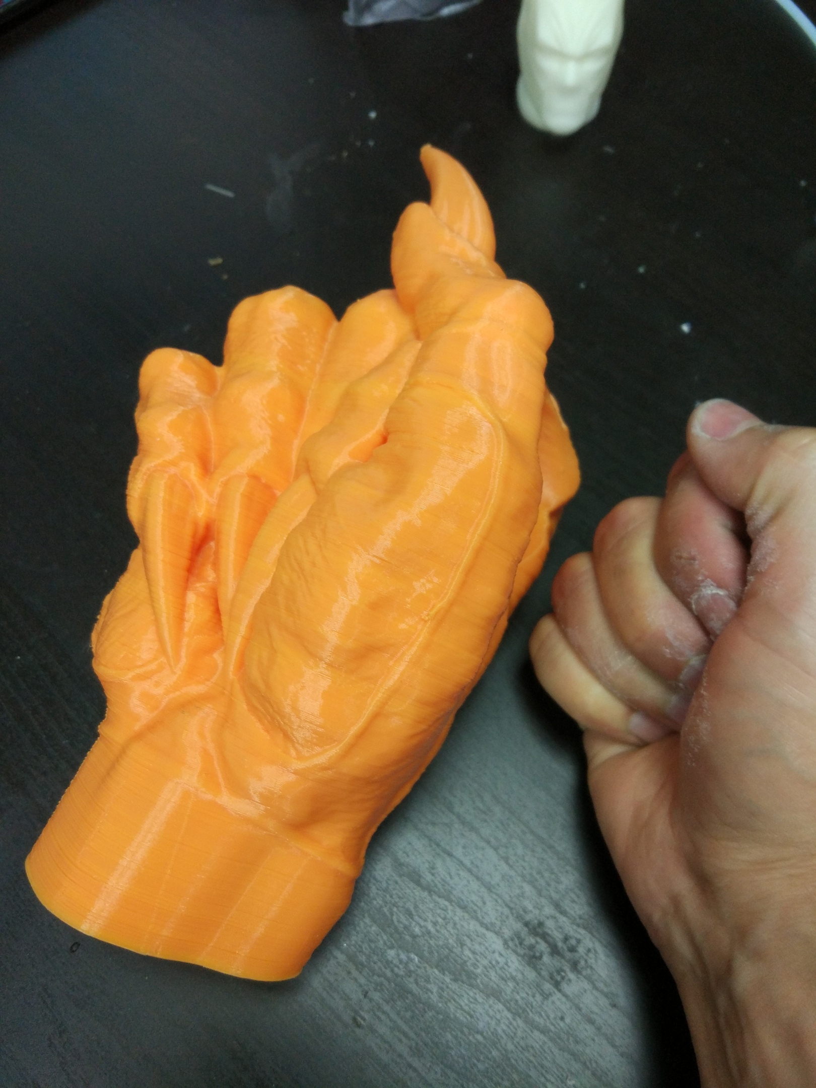

Любителям разглядывать слои понравится это фото :) Слой 0,2 мм, сопло от 0,5 до 1 мм, в зависимости от принтера, на котором печаталось. На всю фигуру ушло примерно 15 кг пластика от BestFilament, по времени печати вышло около 1,5 недель. С адгезией у пластика все отлично, тем более он не трескается при печати, усадка минимальна, иногда сопливит, но не критично, это легко решается строительным феном.Как украсить местечковый Комикон с помощью прутка для 3d принтера от BestFilament часть 2
Голова, сопли конечно конкретные от Pet-g, но удаляются они легко строительным феном. Заполнение 0, только контур толщиной 2 мм.
