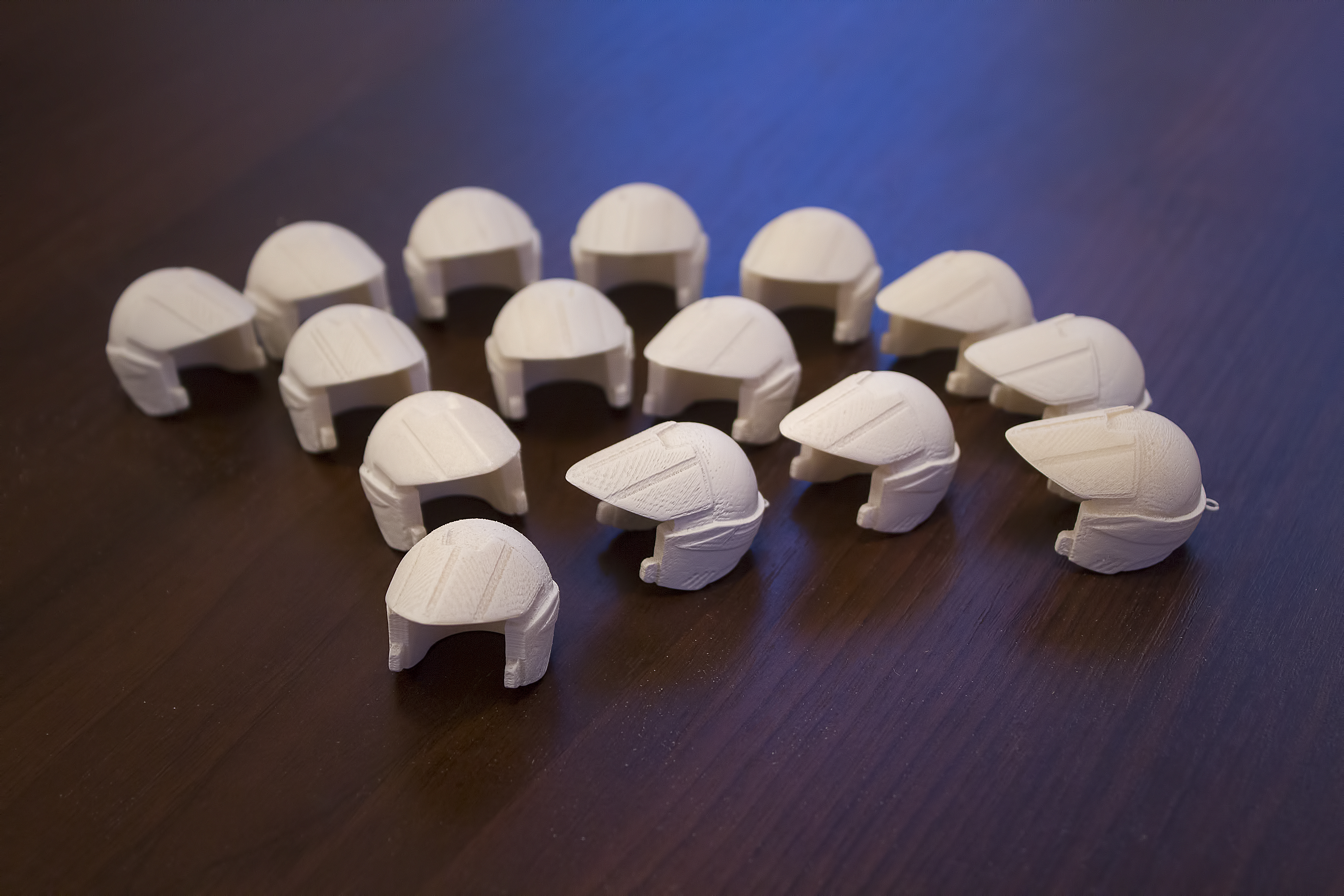

Сначала планировал изготовить одну модель для отливки и тиражирования брелока в дальнейшем, но сославшись на непопулярность тематики и малой партии заказа отказался от этой затеи. И здря!
Ошибка №2. Даже такая относительная партия была бы проще в изготовлении если воспользоваться тиражированием методом литья.
Но нет, мы же самые умные, куда там! Пойдём 'простым' путём.
Изготовление мелкосерийной партии брелоков. Неправильный путь.
Красной линией показан тот самый срез по которому в дальнейшем половинки склеивались.
Далее как обычно: ацетоним/шкурим/ацетоним/шкурим.
Зашкуренные мелким наждаком шлемы сбрызгиваются ацетоном для закрытия пор и щелей.
Сроки уже поджимали, поэтому количество циклов обработки пришлось уменьшать из-за чего после грунтования вылезли все косяки:
