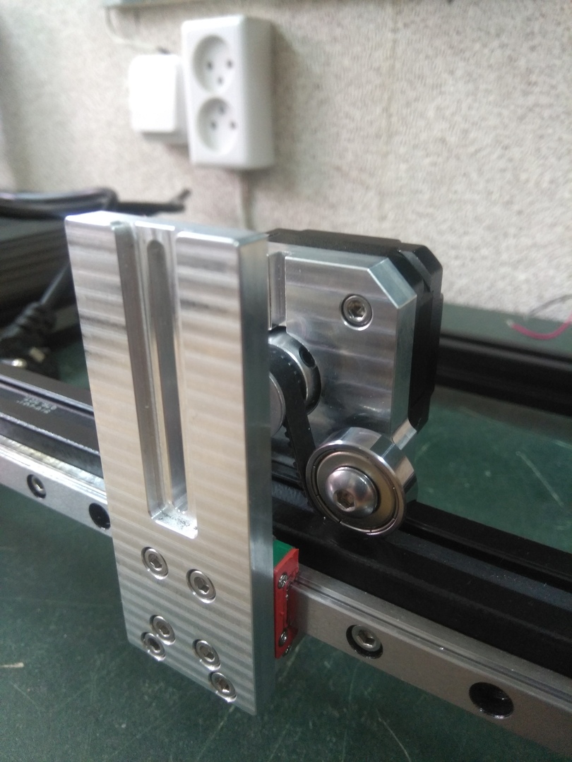

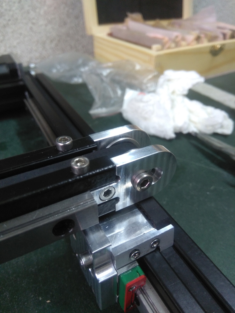

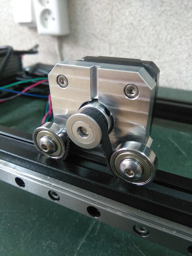

Немного об узлах:Организация натяжителей ремня реализована с помощью винта, со свободным ходом 5мм в пазах на лапках в торцах профиля. Подтяжка осуществляется руками :) с помощью ощущений. Ремни замкнутые.На портале (решил сделать симметричную конструкцию) размещён ещё один двигатель с двумя подшипниками.
Т.к. изначально затея была организована под эгидой 'сам спроектировал - сам рыдай', не обошлось без косяков :) и на данный момент, кое-что, я бы переделал. Например, пригодилась бы полноценная ось Z с небольшой рельсой и управлением от ЧПУ с целью учесть меняющееся фокусное расстояние в процессе прорезания толстых заготовок (относительно 6Watt'ого лазера).Но, пока вот так. Скользящая посадка в паз и ручная регулировка поджимным винтом. Плашка для крепления лазера ещё не сделана, т.к. сам лазер ещё в пути и посадочные отверстия нужно будет подогнать.
