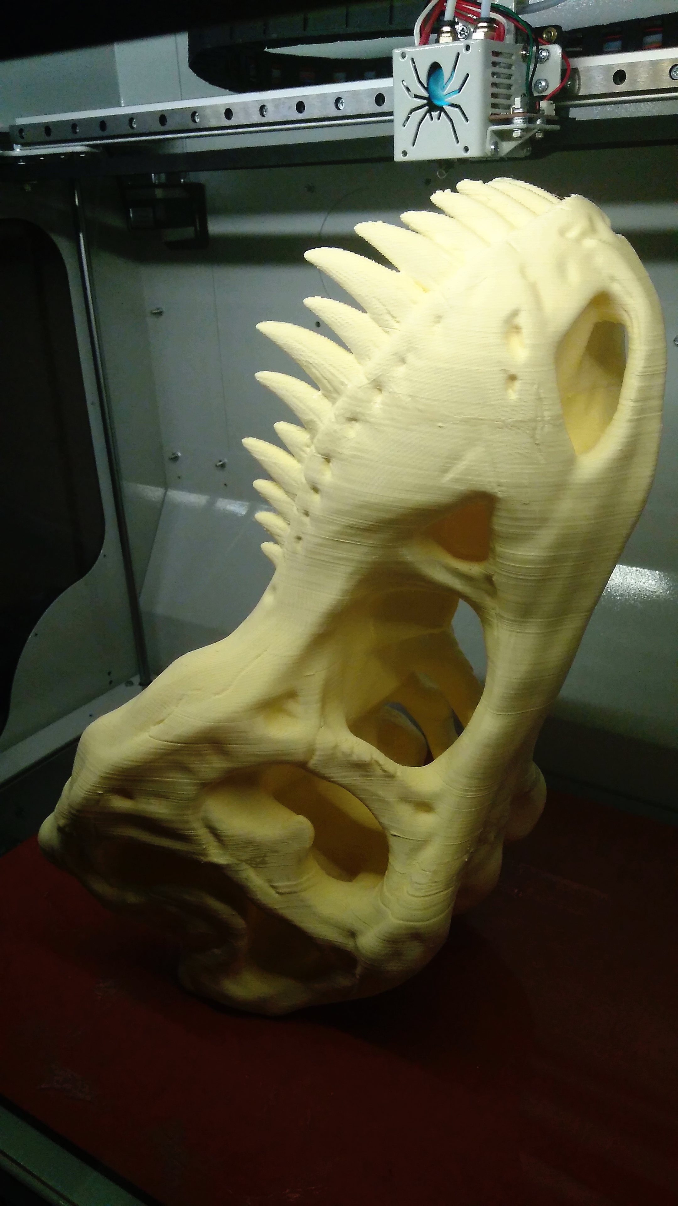

Печать черепа тиранозавра увеличенного в 3 раза относительно оригинальной модели. ABS пластик, сопло 1.0 мм, слой 0.5 мм. В совокупности весь комплект занял около 100 часов. Еще фото этого чуда.

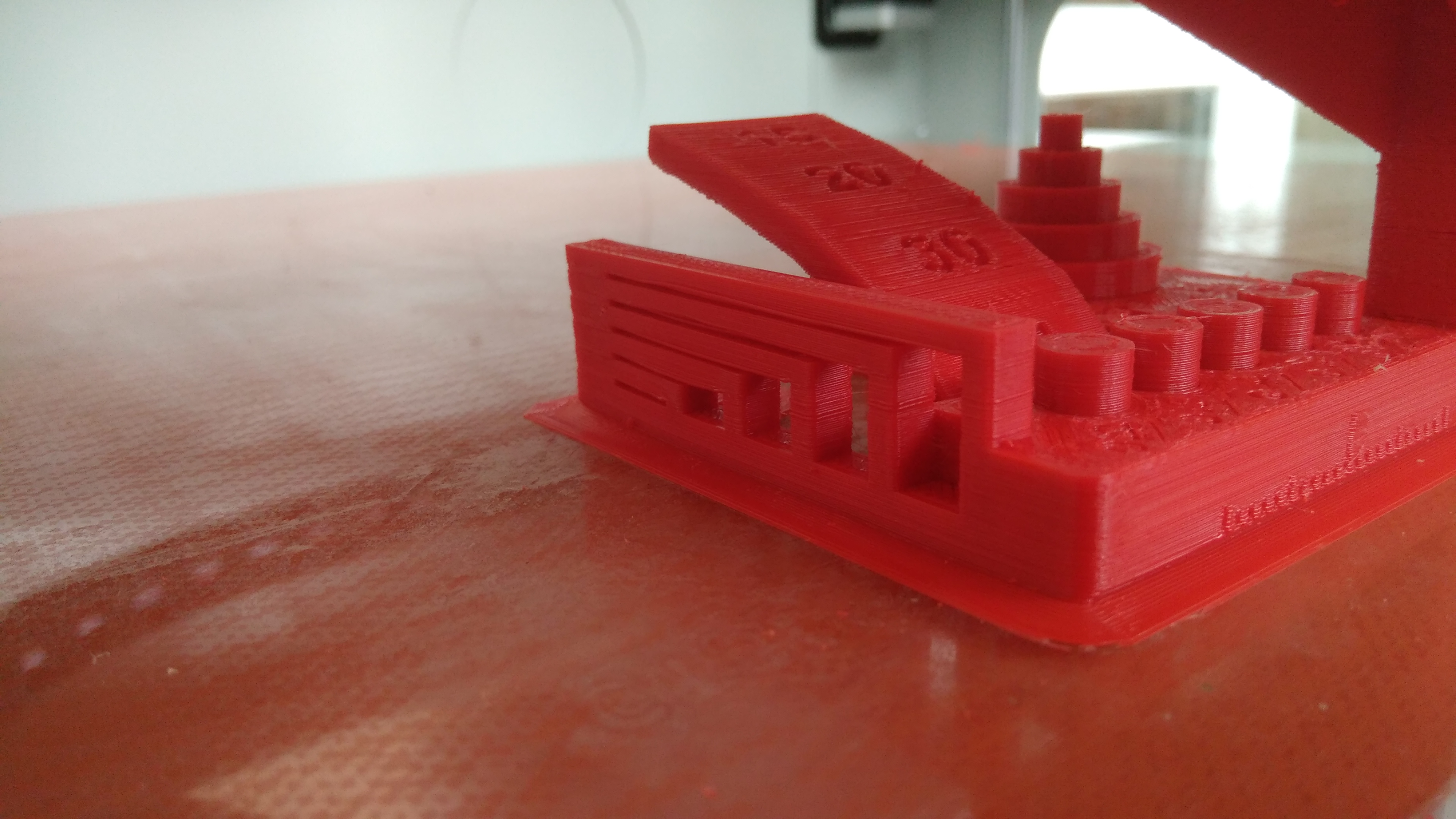

Печать тестового кораблика. Справа внизу стандартный бенчи напечатанный соплом 0.5 мм, слоем, 0.2. А на пальце в два раза меньше, напечатанный соплом 0.2 мм, слоем 0,05.
