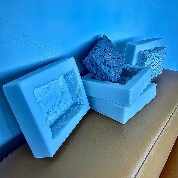

Всем привет ! Сделали 4 формы доширака для литья мыла на заказ.

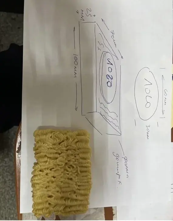

Скинули ТЗ

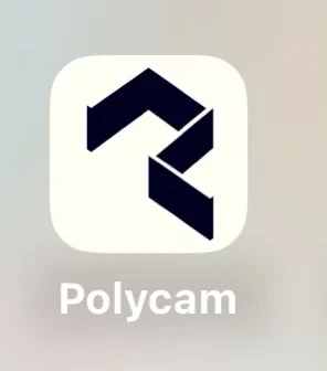

Думал как сделать быстро 3д модель. Побежал в продуктовый. Купил дошик в пакете. Отсканировал через приложение POLYCAM.
В бесплатной версии доступна только одна сетка. Всего 5 сканов бесплатно. Сканили на IPhone 12 (он без лидара).

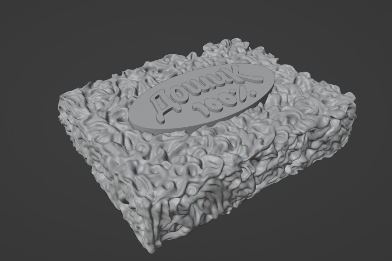

Сетку загрузили в Blender. Далее оптимизация под литье (закрытие нависаний) + наращивали стенки + лого

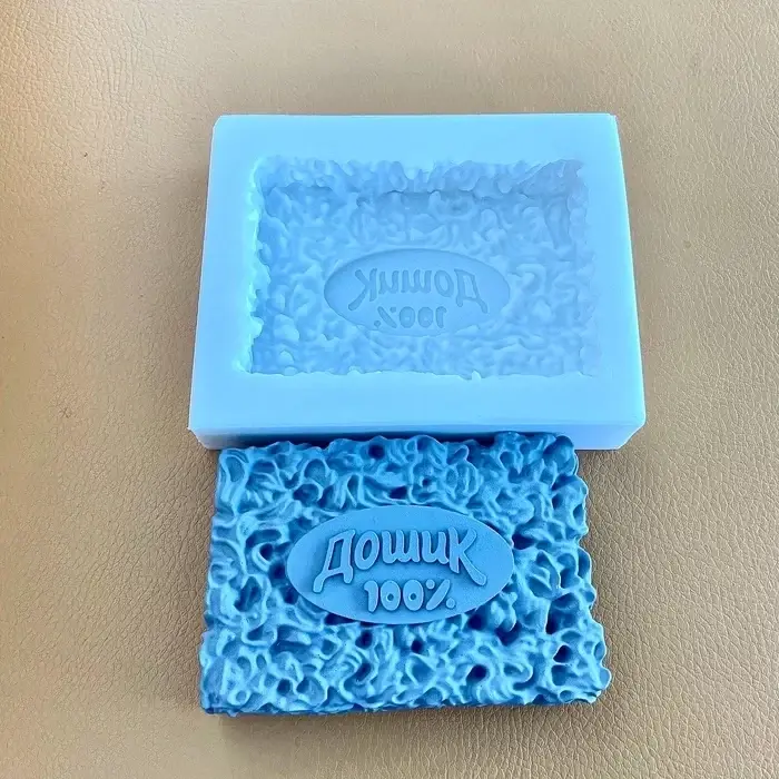

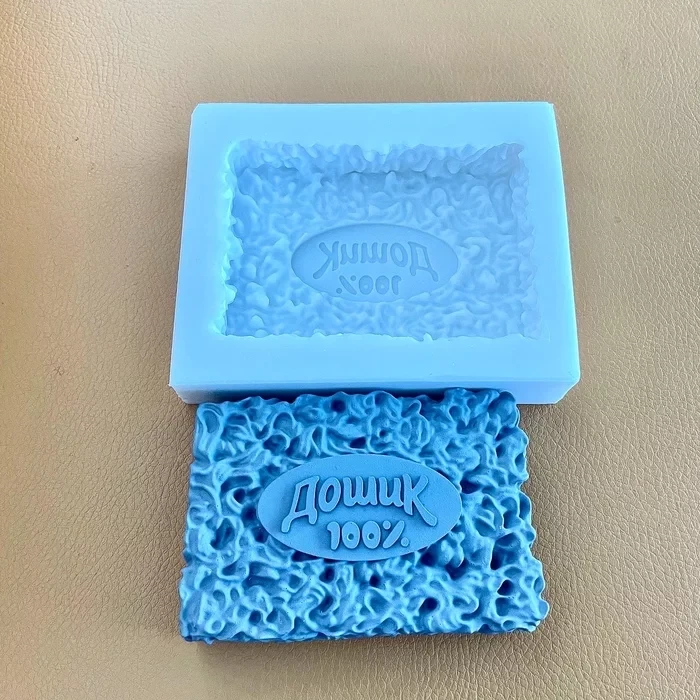

Далее печать мастер-модели на SLA принтере и литье четырех форм.

Вчера отправили заказчику в г. Дзержинск
