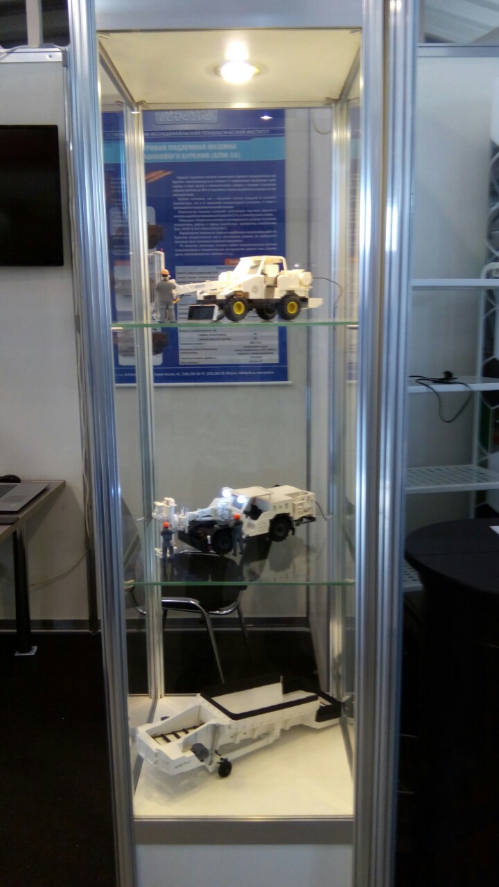

У нас тут очередные макеты были отгружены заказчику.
В этот раз конструктора Заказчика отдали 3D-файлы горной техники
Но при масштабировании, естественно, слетели размеры тонких элементов, пришлось кое-что и немало допиливать.
Но в любом случае, это гораздо проще делать, нежели делать макеты 'по картинкам'.
Наверное мы вряд ли кого удивим техпроцессом изготовления подобных заказов, все достаточно обычно.
Для выполнения заказа нам потребовались парочка дрыгостолов, чуть больше одной катушки ABS-пластика производства DEXP, пара светодиодов с проводами, кнопкой включения и разъёмом для батарейки, литр ацетона для склейки и пропитки, а также некоторое количество лакокрасочных материалов для придания товарного вида изделиям.
Немного промежуточных видов:Готовые макеты:И в завершение, фото с самой выставки:Всем спасибо за просмотры и возможные комментарии.
