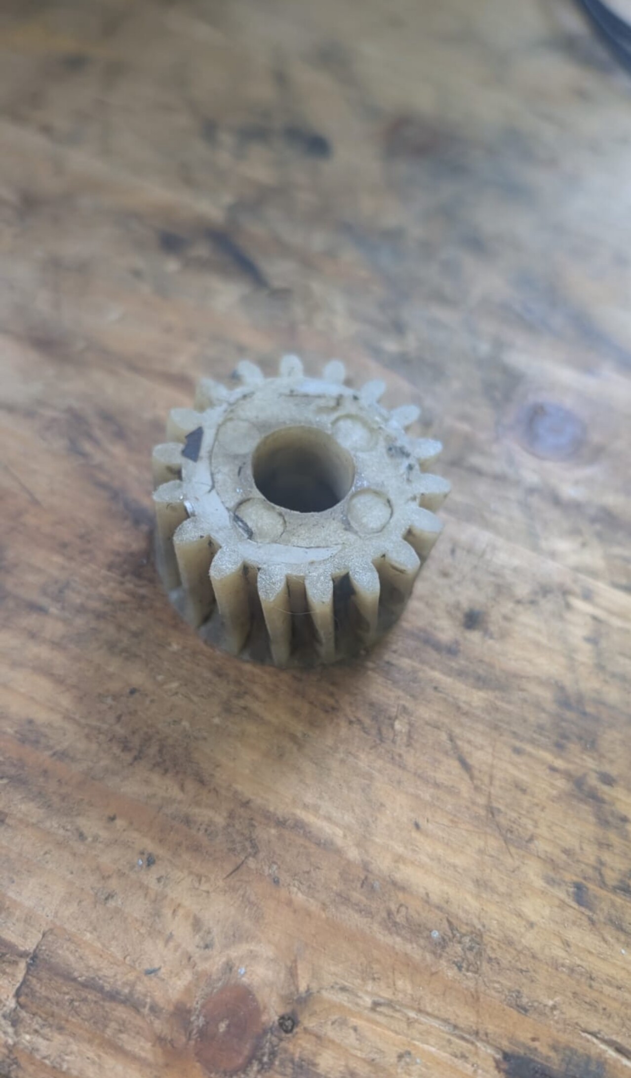

К нам поступил заказ: нужно было напечатать и смоделировать шестерню для откатных ворот. Ситуация была непростой: двигатель — иностранного производства, а из‑за санкций запасных деталей не найти. Проблема вскрылась зимой: ворота примёрзли, и у шестерни слизало зубья. В качестве образца клиент принёс старую деталь со сломанными зубьями.

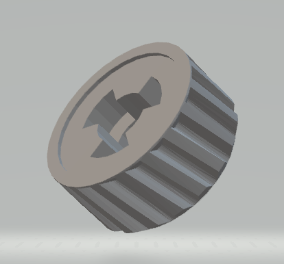

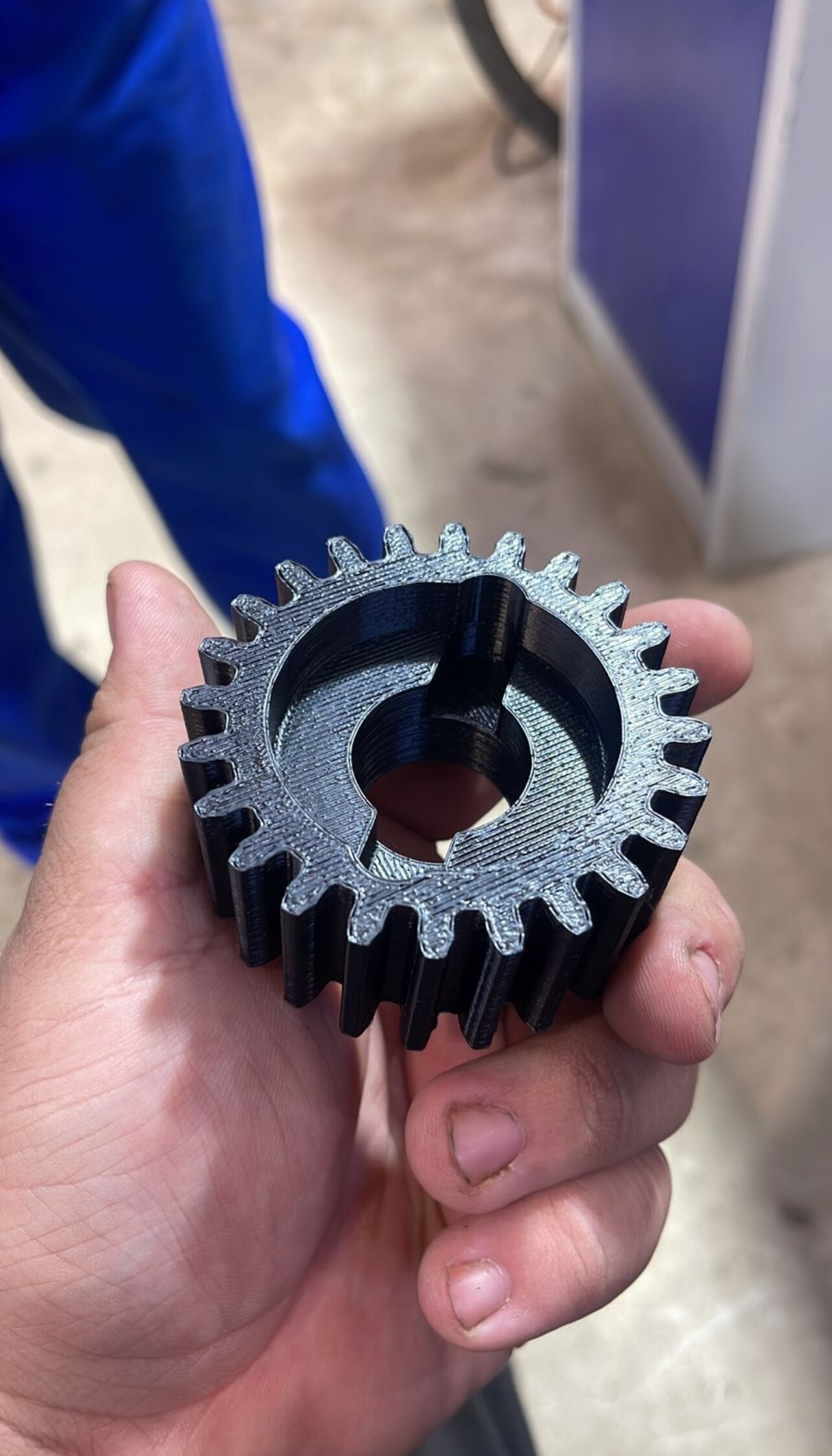

Мы смоделировали новую шестерню, ориентируясь на остатки старой. Дальше нужно было выбрать материал для пробной детали: клиент остановился на ABS‑пластике. Первая попытка печати не задалась — в слайсере деталь неверно выставили на столе, и на ней появились артефакты. Со второй попытки всё получилось.
Клиент проверил пробную деталь и остался доволен результатом. После этого он заказал партию шестерён уже из нейлона — более прочного и подходящего для эксплуатации материала.
