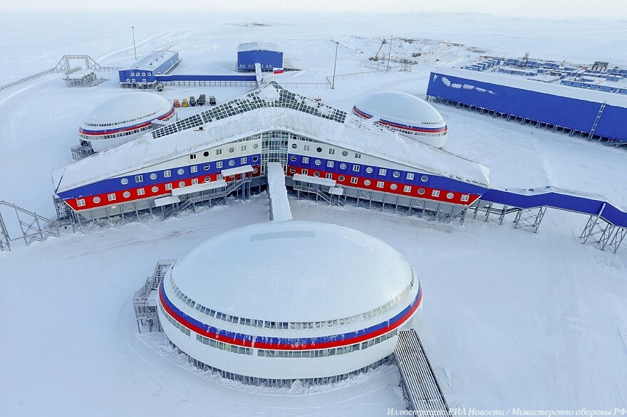

База «Арктический трилистник» на Земле Франца-Иосифа
