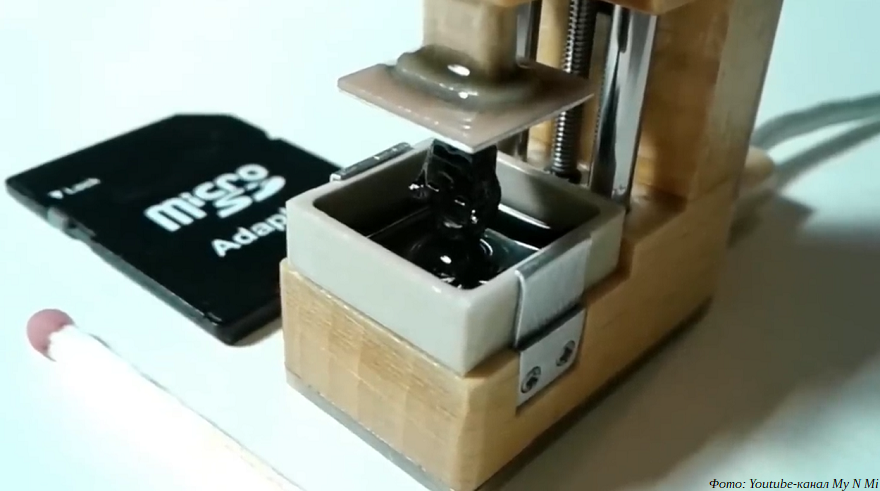

Видеоблогер под ником My N Mi поделился проектом миниатюрного стереолитографического 3D-принтера высотой всего в 41 мм.

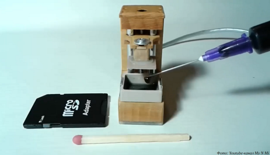

В конструктивном плане это типичный ЖК-масочный стереолитографический 3D-принтер (MSLA), то есть система, отверждающая фотополимерные смолы с помощью ЖК-матрицы и ультрафиолетовых светодиодов. 3D-принтер вышел настолько маленьким, что заправлять его приходится каплями фотополимера из шприца.

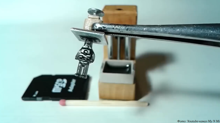

Модулем засветки служит 0,91-дюймовая жидкокристаллическая матрица (IPS) с разрешением 80х160, подъем и опускание платформы осуществляются с помощью 8-миллиметрового шагового двигателя. Размер области построения составляет всего 11х11х17 мм при размере пикселя 135 мкм и толщине слоев в пределах 5-300 мкм. Габариты самого устройства — 18х31х41 мм, масса 3D-принтера не превышает 17 грамм. К сожалению, никакие другие подробности автор проекта пока не раскрывает, но демонстрацию 3D-печати можно увидеть в ролике ниже.
