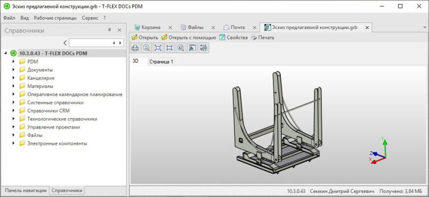

Рис. 1. Просмотр 3D модели металлоконструкции объекта «Эстакада» в T-FLEX DOCs

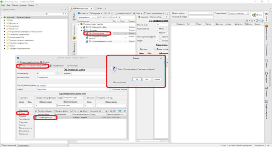

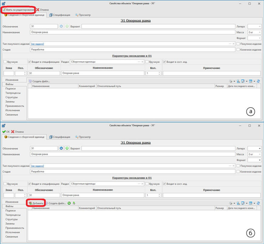

Рис. 10. Окно свойств объекта Опорная рама до взятия на редактирование (а) и после взятия на редактирование (б)
ОК вновь заходит на вкладку Номенклатура области Общие инструменты страницы АРМ Конструктора и убеждается, что выбран вид вкладки Основной (см. рис. 2).
Далее ОК открывает окно свойств объекта Опорная рама (рис. 10,а), дважды щелкнув ЛКМ по строке указанного объекта. Он берет данный объект на редактирование, нажав на кнопку Взять на редактирование в левой верхней части окна свойств (см. рис. 10, а).
После этого на вкладке Файлы вкладки Сведения о сборочной единице данного окна свойств появляется кнопка Добавить (рис. 10,б). ОК нажимает на кнопку Добавить, открывается окно Выбор объекта из справочника Файлы (рис. 11). Он выделяет однократным щелчком ЛКМ строку с файлом Опорная рама.grb из папки Эстакада справочника Файлы и нажимает кнопку Выбрать. Затем кнопку ОК в окне свойств объекта (см. рис. 10,б).

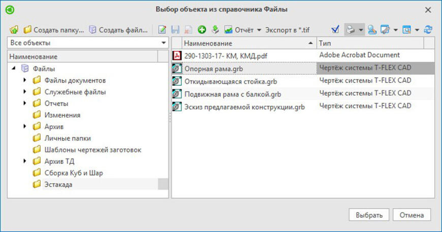

Внедрение технологий коллективной работы T-FLEX DOCs в образовательный процесс при подготовке инженеров-конструкторов
Рис. 11. Окно Выбор объекта из справочника Файлы
После этого ему необходимо применить произведенные с объектом изменения в окне вкладки Номенклатура страницы АРМ Конструктора (см. рис. 8), нажав на ставшую активной кнопку Применить изменения.
