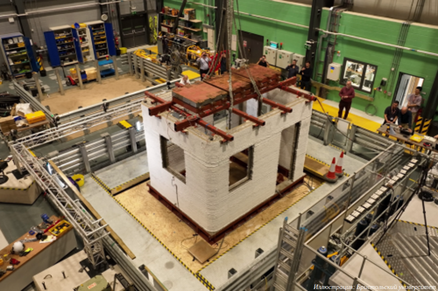

Британские ученые, исследовавшие связь между кишечными газами динозавров и изменением климата, выявившие обезболивающие свойства мата и рассчитавшие общую массу человечества (спойлер: 287 миллионов тонн), взялись за строительные аддитивные технологии. Сотрудники Бристольского университета соорудили огромный вибростенд для имитации землетрясений и оценки сейсмостойкости 3D-печатных бетонных конструкций. Вуз утверждает, что это самый большой вибростенд в Великобритании, и у нас нет оснований сомневаться.

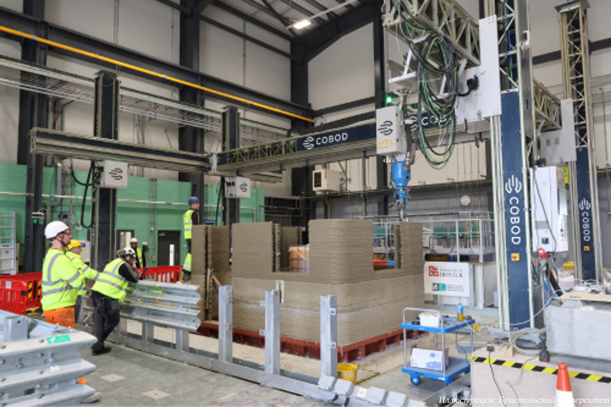

Вибростол выдерживает статические нагрузки до пятидесяти тонн. Образец 3D-печатной постройки на иллюстрациях изготовлен с помощью аддитивной системы датской компании COBOD. Перед испытаниями конструкцию оснастили акселерометрами, датчиками смещения и другими сенсорами, чтобы получить максимально полный набор данных. Сами испытания проходили по нарастающей — от легких вибраций до мощных толчков с анализом данных в режиме реального времени.
Полученная информация позволит сравнить прочностные характеристики 3D-печатной конструкции с показателями традиционных аналогов и поможет разработать вычислительные модели для предсказания поведения таких зданий при землетрясениях разной силы. Это, в свою очередь, поможет разработать новые строительные стандарты применительно к аддитивным технологиям и оптимизировать конструкции в сторону сейсмической устойчивости и экономии материалов.
