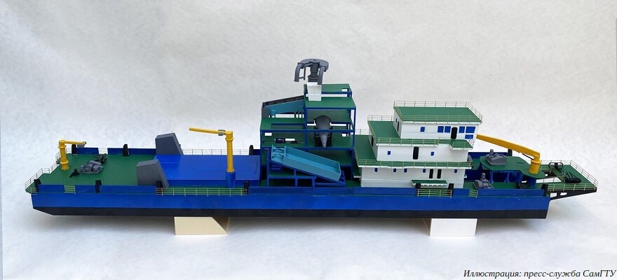

Студенты Самарского государственного технического университета под руководством доцента кафедры металловедения, порошковой металлургии и наноматериалов Дмитрия Майдана и декана факультета машиностроения, металлургии и транспорта Константина Никитина создали макет несамоходного дизельного земснаряда Ц480М2рД в масштабе 1:100 с использованием современных средств проектирования и 3D-печати. Проект реализован при финансовой поддержке самарского судостроительного и судоремонтного завода «Нефтефлот».

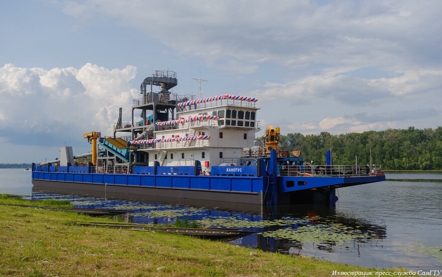

«Модель и отдельные детали земснаряда мы спроектировали на основе рабочей конструкторской документации реального судна. Несамоходный дизельный земснаряд предназначен для добычи песчаных и гравийных грунтов гидравлическим способом и проведения дноуглубительных работ», — рассказал Дмитрий Майдан.

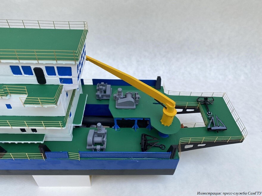

Политехники создали цифровую модель судна, опираясь на предоставленные заводом чертежи и эскизы. 3D-модель преобразовали в физическую форму с помощью 3D-принтеров, использовав в качестве расходных материалов филамент из полиэтилентерефталатгликоля (PETG, ПЭТГ) и фотополимерного имитатора акрилонитрилбутадиенстирола (ABS, АБС). Из 3D-печатных элементов собрали корпус и оснастку земснаряда, а затем провели покраску.
Модель состоит из примерно семидесяти деталей, расход материалов составил около трех с половиной килограмм. Весь процесс, включая 3D-моделирование, 3D-печать, грунтование, оформление и окончательную сборку, занял более четырехсот часов.
