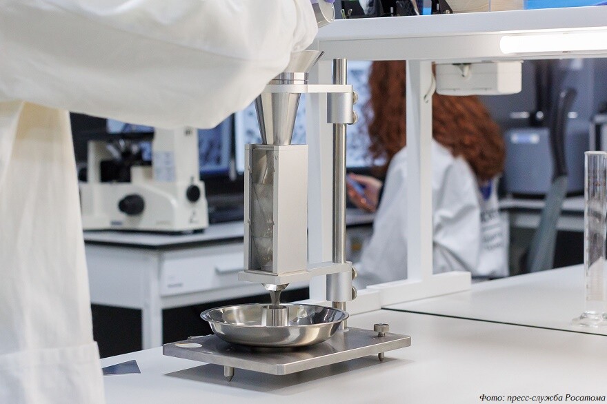

Лаборатории, проводящие испытания металлопорошковых композиций — контроль размера частиц, плотности, сыпучести — могут получать несопоставимые результаты. Как следствие, возникают сложности с приемкой сырья, возрастает риск получения бракованных деталей и затягиваются процессы сертификации. Чтобы исключить эту неопределенность, специалисты четырех предприятий топливного дивизиона Росатома совместно с коллегами из государственной корпорации «Ростех» разработали и аттестовали специальный эталонный образец — металлопорошковую композицию из титанового сплава ПТ-3В. Ее свойства измерены с высокой точностью в Высокотехнологическом научно-исследовательском институте неорганических материалов имени академика А. А. Бочвара, выполняющем функцию главного научного метрологического центра всего Росатома.
Новый стандарт будет использоваться в лабораториях для калибровки и настройки оборудования, а также проверки точности измерений свойств металлических порошков. По сути, это новая «мерная линейка», которая позволит всем участникам процесса говорить на общем языке. Предприятия отрасли теперь имеют доступ к единым эталонным значениям характеристик порошков, включая текучесть, насыпную плотность, допустимые погрешности. Это единая метрологическая база, обеспечивающая сопоставимость результатов измерений между различными лабораториями.
